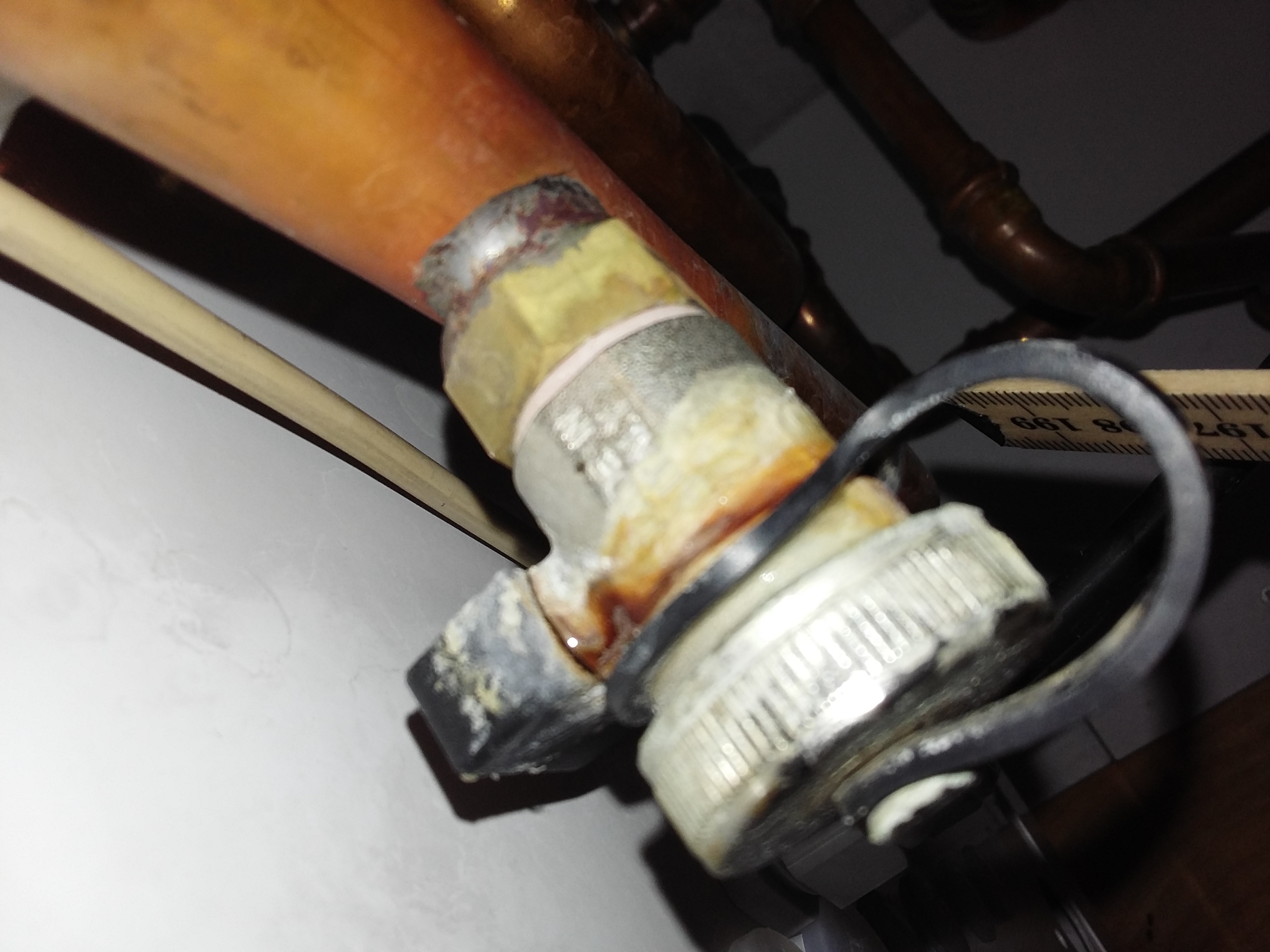

forhandler af bundstophane?
Er der nogen der ved, hvor jeg kan købe en bundstophane tilsvarenden den på billedet?
På forhånd tak!
René

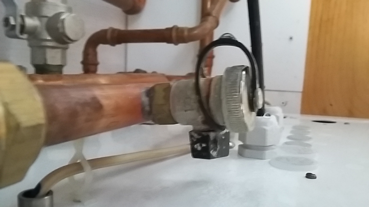

Tak. Det er noget i den stil. For mig ser det ud som om, at min nuværende bundstophane er skruet på en M10 møtrik, som er svejset på kobberrøret. Vil en 3/8" kuglehane passe i en M10 møtrik?
René
Skrevet af RenePed på 21-11-2016 23:15
Nej, det er helt sikkert ikke en 10mm møtrik den er skruet i idet stigningen på rynkerne ikke passer sammen. Bundhanen er med tommes vandrørsgevind. Enten er det den viste 1/2" eller også en 3/8" bundhane, som de også har på siden. Du må have den gamle ud og måle på, inden du enten bestiller eller henter.

Den gamle har samme gevind i begge ender. Så hvis du skrue låget af kan du måle gevind der.
Skrevet af ev elmand på 22-11-2016 08:31
Nej Erik, du kan ikke måle 'slangeenden' på en bundhane og dermed gå ud fra diameteren er den samme i den anden ende. En bundhane har normalt et 3/4" gevind i den 'fjerne' ende, så man direkte kan påskrue en 3/4" eller 1/2" vandslange. I den modsatte ende er den udstyret med den størrelses gevind, den er opgivet til at være (3/8" eller 1/2" rørgevind). Prøv lige og kigge på billedet i linket en gang mere.

Så blev jeg så klog. --tak
