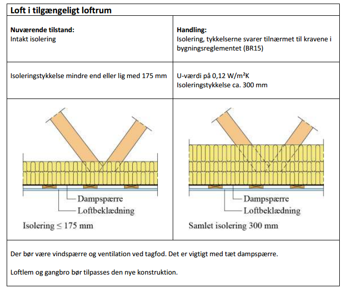

Ved  ”Loft i tilgængeligt loftrum”. ses det at, hvis der er mere end 175 mm eksisterende, intakt isolering, så er det sandsynligvis ikke rentabelt at efterisolere. Det er ikke nødvendigt at udføre en rentabilitetsberegning for at eftervisevise dette forhold. Hvis der er 175 mm eller mindre eksisterende isolering vil det normalt være rentabelt at efterisolere. Det er altid en god ide at foretage en rentabilitetsberegning, hvis isoleringen er lige omkring grænsen i illustrationen. Hvis man i dette tilfælde efterisolerer op til 300 mm lever man således op til bygningsreglementets krav. Hvis det ikke kan lade sig gøre at efterisolere op til 300 mm eller det af anden grund ikke er rentabelt, skal der foreligge en rentabilitetsberegning.
Så du skal ikke have udført en rentabilitetsberegning, da din eksisterende isolering er 200 mm.
Dokumentationen har du her:
Teksten har du under overskriften "Forskellige former for ombygning af klimaskærm​"
Billede har under "Ofte rentable konstruktioner" første billedillustration
http://bygningsreglementet.dk/file/...tioner.pdf
Hilsen Martin
