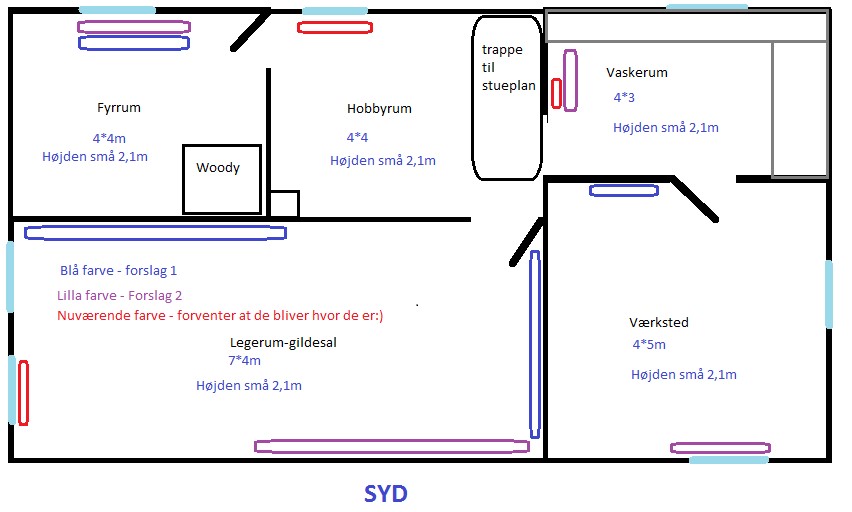

Jeg har lavet en tegning som viser hvordan den ser ud.
Hvor ville i placere radiatorene?
Et andet spørgmål er, hvor højt skal de hænge?
som en normal radiator, de der små 15-20cm over gulvet, eller skal de hænge længere oppe på væggen.
Pt sidder de nuværende ca 1 m over gulvet.

Jeg tænkte derfor om det ville være en ide at montere en form for isoleringsplade lige der hvor radiatoren bliver monteret. for at hindre at varmen blot fiser lige ud i den rå betonmur.
