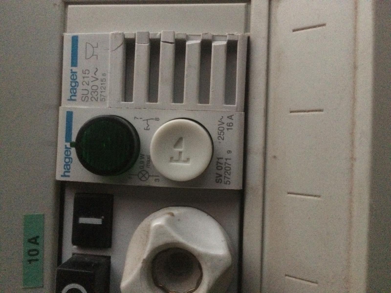

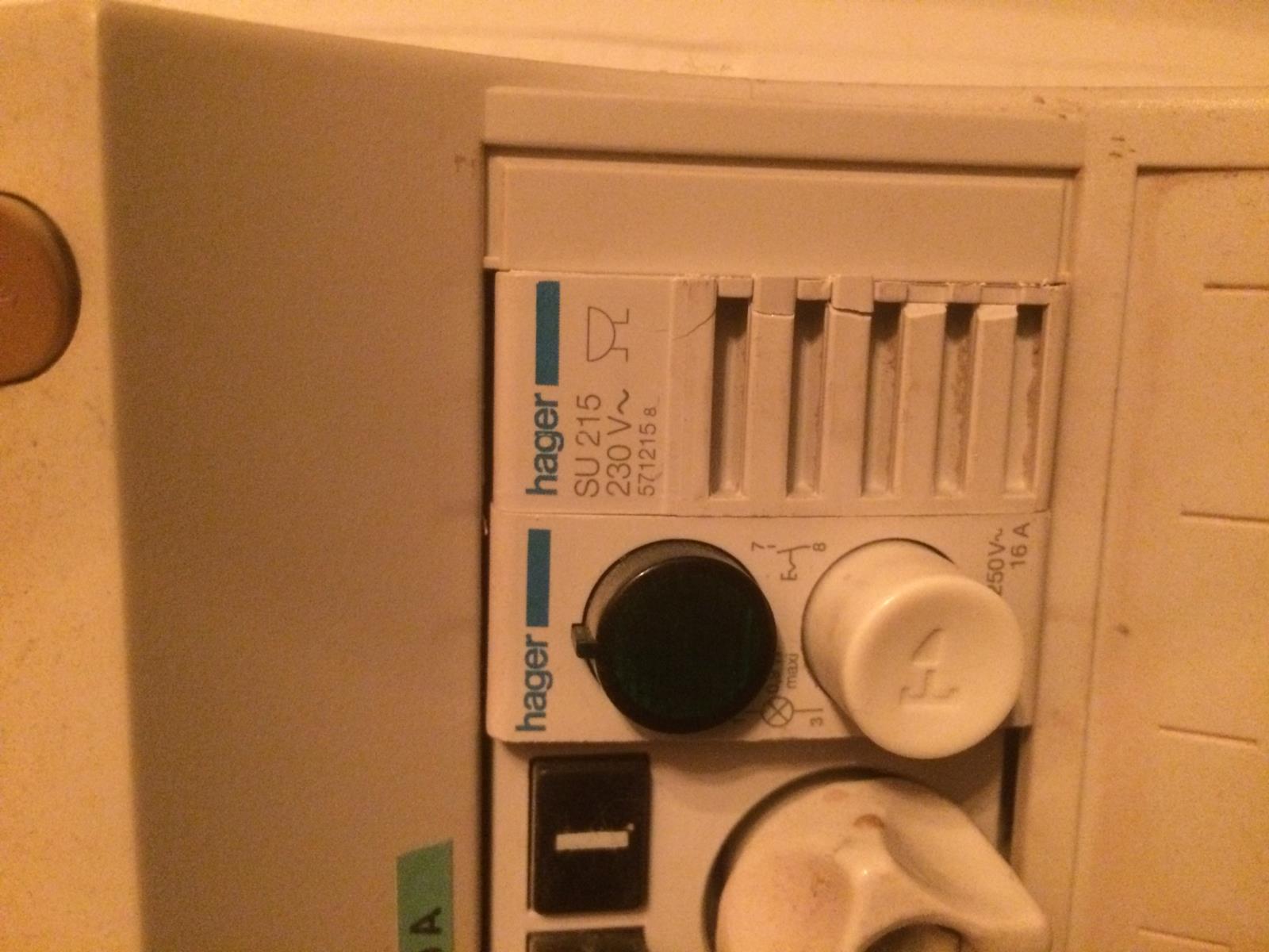

Hvad er det??
Er der en der ved hvad det er?
Hvordan den virker?
Hvad den hedder?
Problemet er at den sidder i tavlen i forbindelse med vores biokube anlæg (mini rensningsanlæg) og det ene toilet er stoppet og når jeg trykke kontakten ind på den summer den.
Kan det være en sikring der sidder forand en pumpe??

Det ligner mere et motorværn..
Måske din pumper er blokeret...
Den der hedder SU 215 er en summer, den anden kunne ligne sikring af en art. Hvis du kan oplyse typen, skal jeg gerne finde ud af, hvad det er. Du kunne også oplyse type på dit minirenseanlæg.

Når jeg trykker knappen ind begynder den og summe der kan godt gå flere timer men inden den gør det.
Hvorfor?
Hvad gør den?
Anlæget hedder biokube
VM
Det tyder på, at summeren er en alarm fra dit renseanlæg, du bør få undersøgt, hvor alarmen stammer fra.
Du skriver at summeren starter, når du trykker knappen ind. Hvis delen til venstre for summeren kobler ud, er der noget galt med dit anlæg, pumpe eller blæser. Du kunne også skrive en mail til [email protected] og spørge dem.
