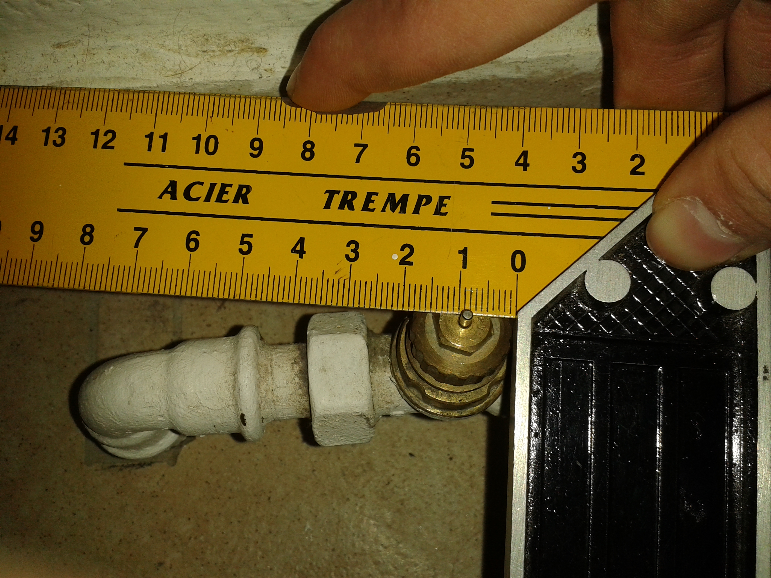

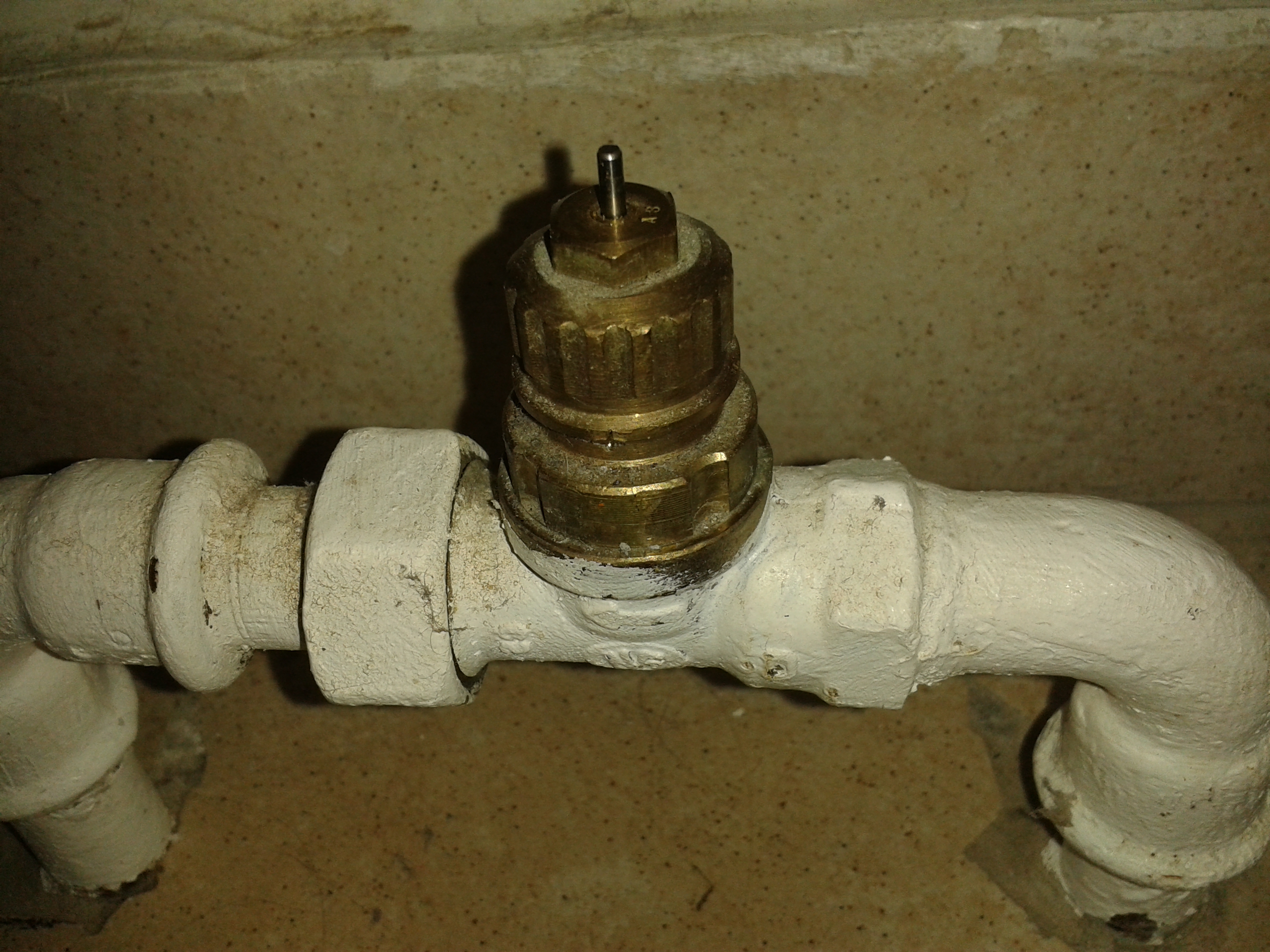

Til alle: Jeg er nu blevet i tvivl, om det er en returventil som sidder på gulvvarmen (eller om der er brugt en almindelig radiatorventil). Er der nogen der ud fra billederne kan fortælle mig, om det er en returventil. Og i givet fald, om hvilken termostat jeg bør købe.

Vender pilen på ventilen væk fra strengen i gulvet, er det en returventil. Omvendt, vender pilen ind mod strengen er det en fremløbsventil. Var jeg dig, ville jeg skifte hele ventilen, hvis et besøg i nærmeste VVS biks ikke kan fremtrylle et ny termostathoved.

Hej Leif. Hvis du kigger på billede 3, peger pilen til venstre, men jeg må indrømme, at jeg ikke aner om røret TIL strengen i gulvvarmen er røret til venstre eller højre. Er der nogen der kan se det ud fra hvorledes rørerne er samlet ved ventilen???

På en alm fremløbsventil, plejer unionen og sidde skruet ind i radiatoren. Formoder det samme gør sig gældende på en returventil. Uden og ville lægge hovedet på blokken, må unionen således sidde på indgangen af ventilen og derved burde pilen pege væk fra unionen. Altså, derudfra formoder jeg det er en almindelig fremløbsventil du der har siddende i gulvvarmen !!!

Jeg har nu fået konstateret, at der ér en fremløbsventil, som er monteret på gulvvarmen (ja det er ikke smart). Og derfor skulle jeg bruge en almindelig termostat til fremløbsventiler. Jeg har monteret en Danfoss RA-2990 termostat.
