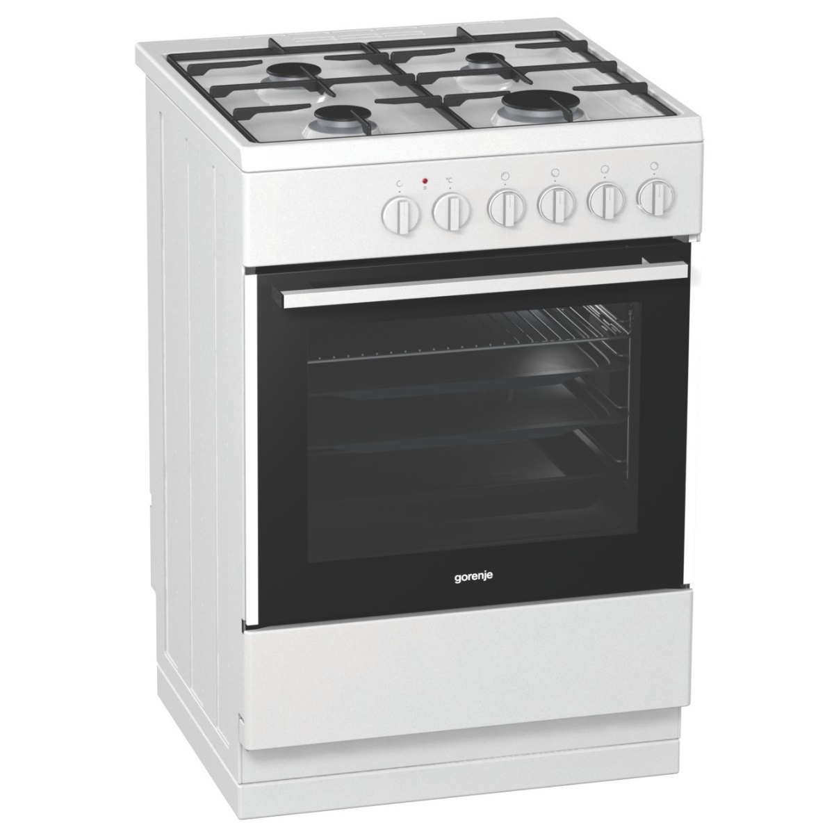

Jeg har et stort problem med mit komfur. Jeg har gas i kogepladerne, Noget lignende det her
Men gas-kogepladerne er helt bananas, og kun 2 af dem virker, og kun det ene af de 2 virker som det skal. Der kommer slet ikke gas ud til de 2 andre kogeplader. Men jeg ikke helt hvor og hvad jeg skal rense. Går ud fra at gastilførslen er tilstoppet. Hvad gør man så? Udover at tilkalde nogle der kan afmontere dem og evt installere nye eller rense dem inden i(ved at fjerne dem hvor der er en skrue). Kan man bare rense den slags med piberensere, og vatpinde, og brun sæbe og opvask osv?

Jeg har pillet alt af jeg kan lige nu, puttet dem i en opløsning af vand og bagepulver og derefter brun sæbe og skyllet dem af bagefter. Det er med autotænder med gnisten man selv skal antænde, men altså den giver gnist samtidigt med at man tænder for gassen. Dvs det er et nyere et af slagsen, ikke de HELT gamle hvor der ingen gnist var hvor man skulle bruge lighter eller trykke på en seperat gnist-kontakt.
