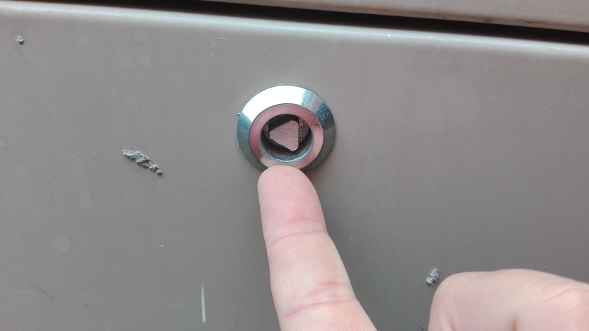

Trekantnøgle, hvilken størrelse er dette?
Hej alle
Jeg har brug for at vide hvilken størrelse trekantnøgle mit fjernvarmskab bruger? (se billede) - og
hvor køber jeg lettest sådan en?
Tusind tak
Du behøver ikke en trekantnøgle, men kan bruge en topnøgle størrelse 12 eller 13 mm. Men pas endelig på at du ikke ødelægger trekanten. Det er ikke sikkert, der er noget inde i skabe, du kan/skal gøre noget ved.
Jeg skal bruge samme slags nøgle for at komme ind i vores udvendige skab til naturgas-installation. I dette skab sidder også hovedafbryderen, som jo er skøn at kunne komme til, hvis der kommer en utæthed et sted i vores gasrør i huset. Jeg havde ikke fået en nøgle hertil, da vi købte huset, og spurgte derfor gasnet-selskabet herom. Og så fik jeg en udleveret kvit og frit. Måske jeres fjernvarmeselskab yder samme service...
