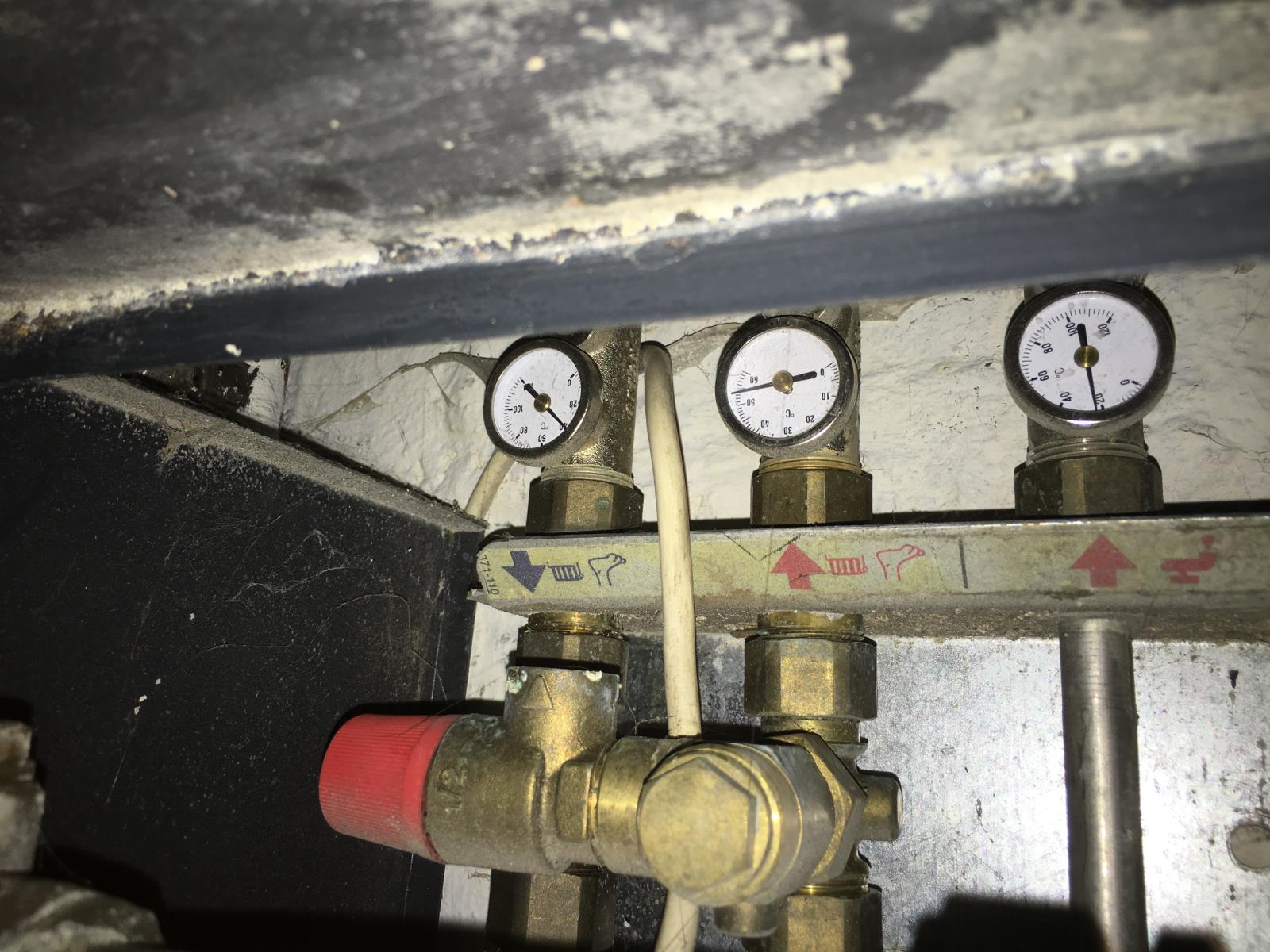

Fjernvarme for højt returvarme

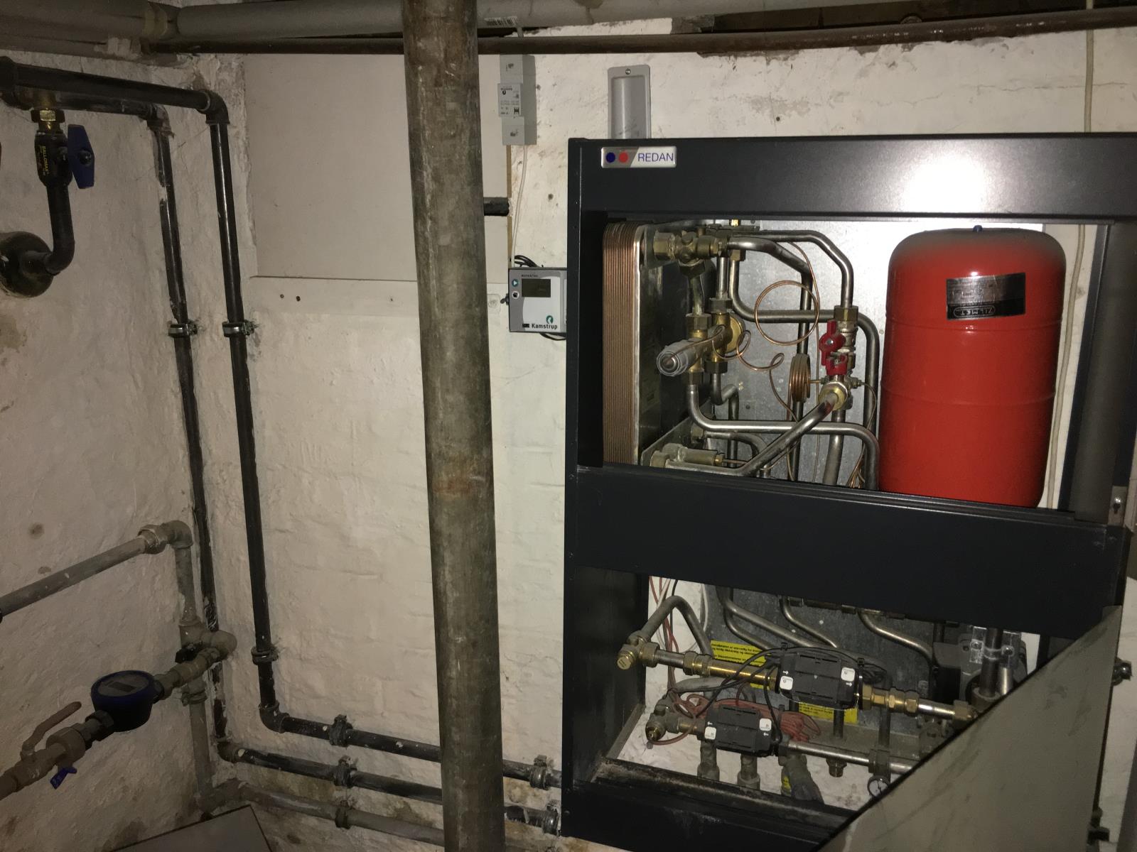

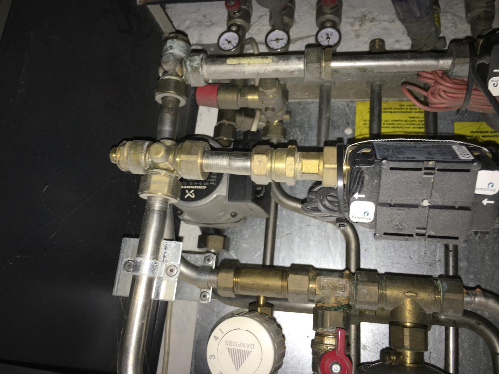

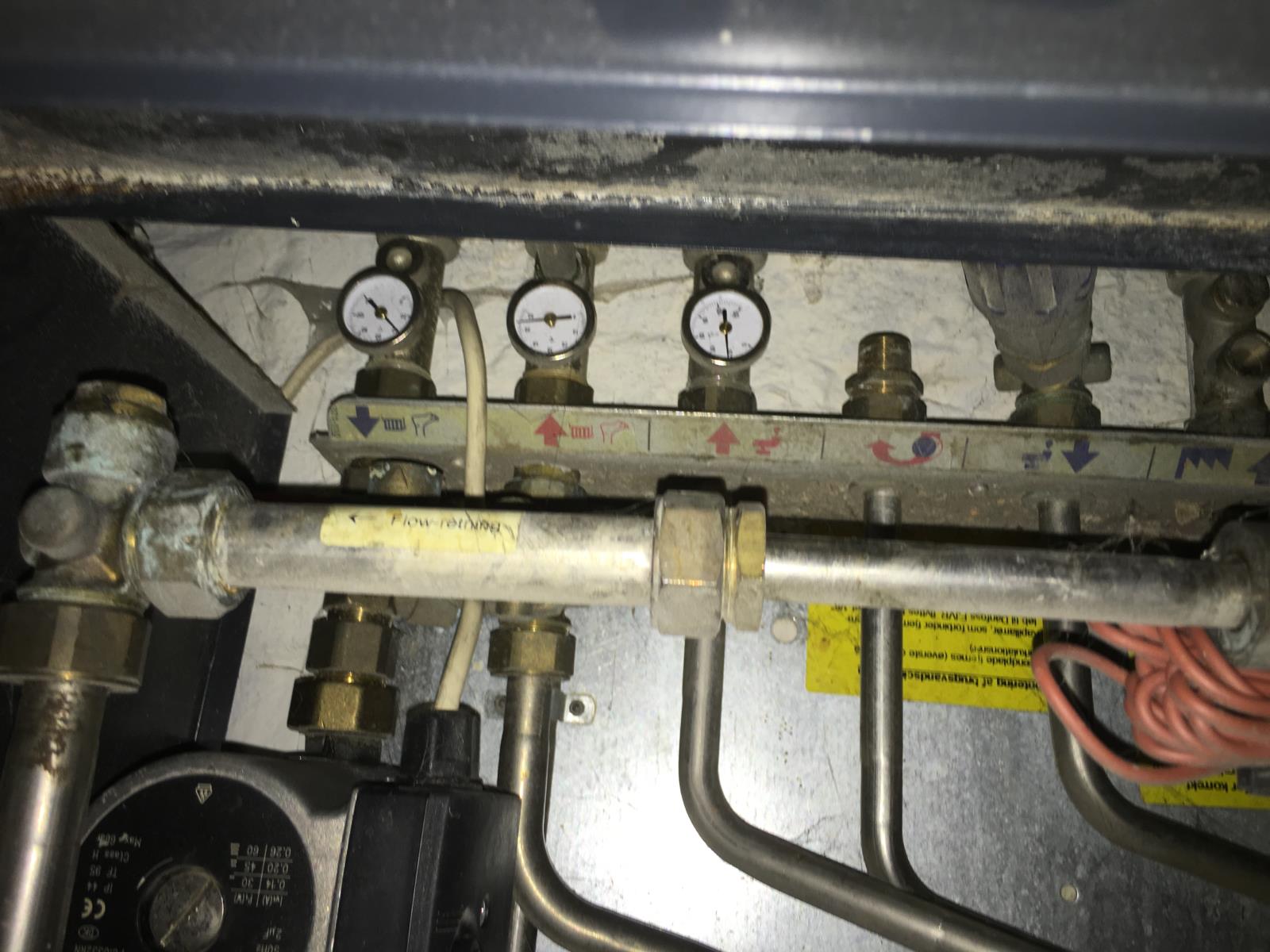

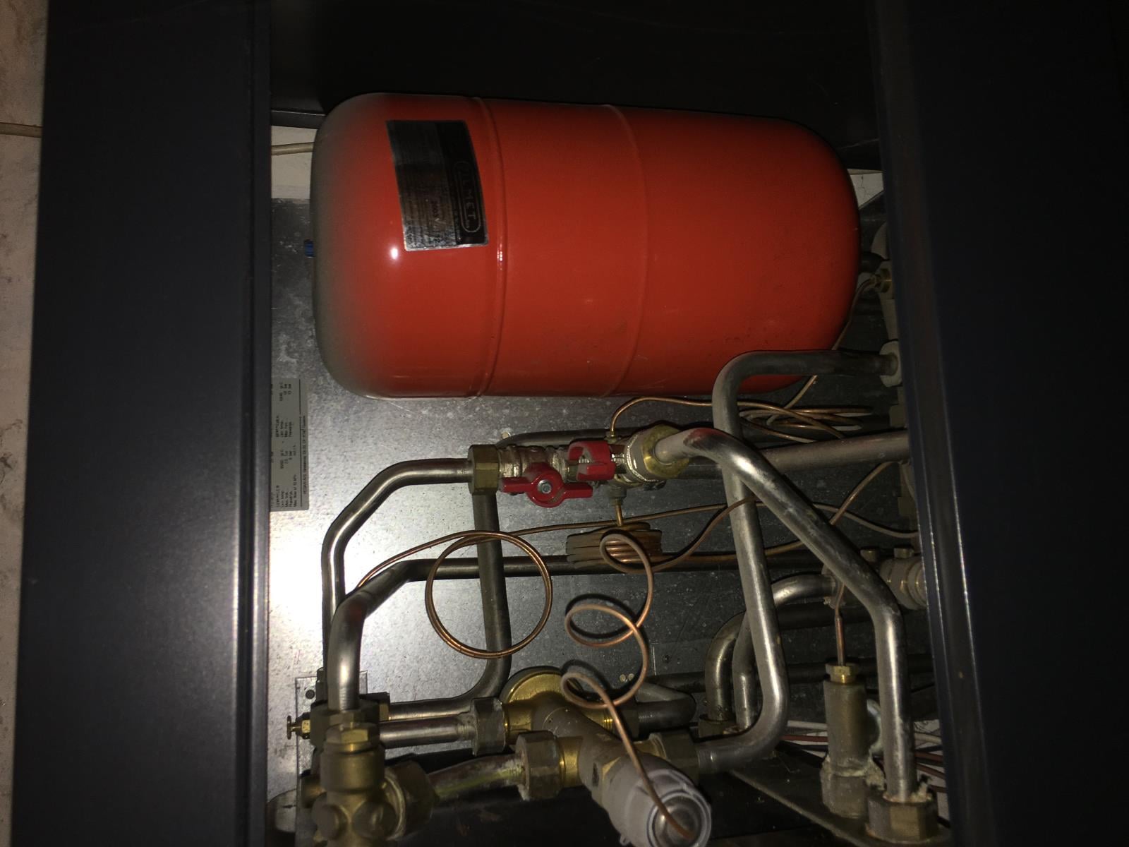

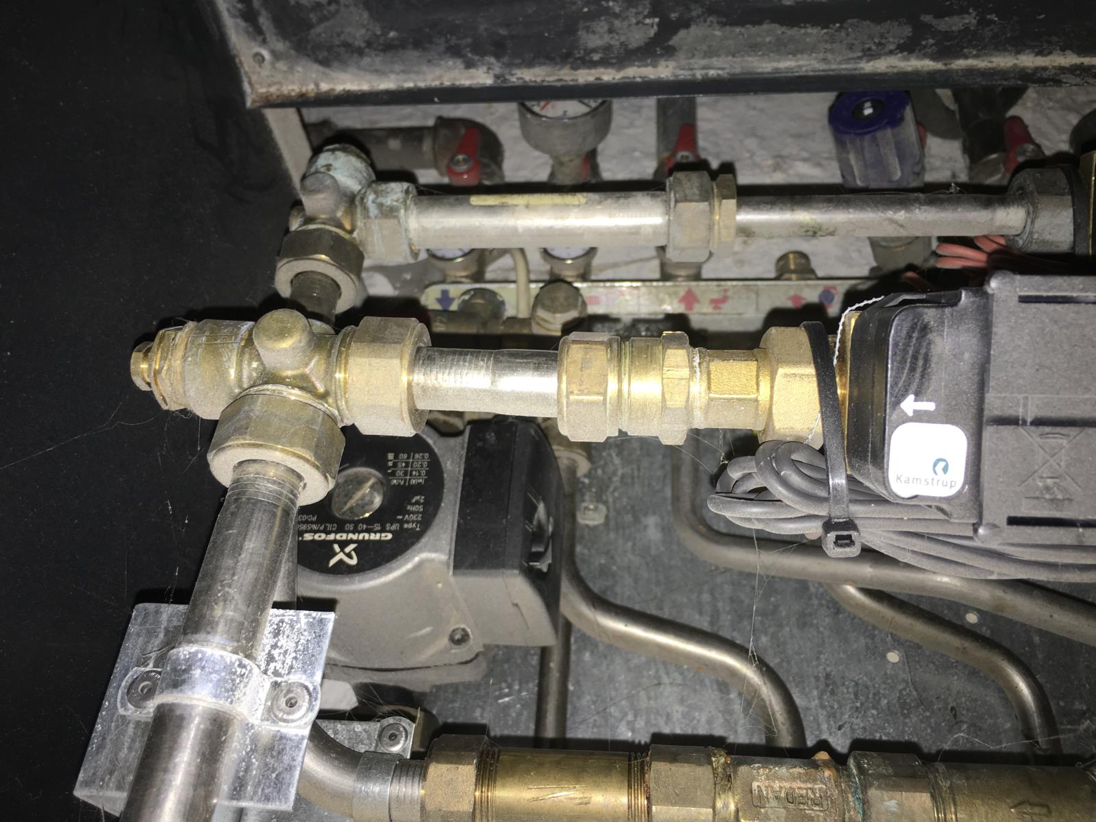

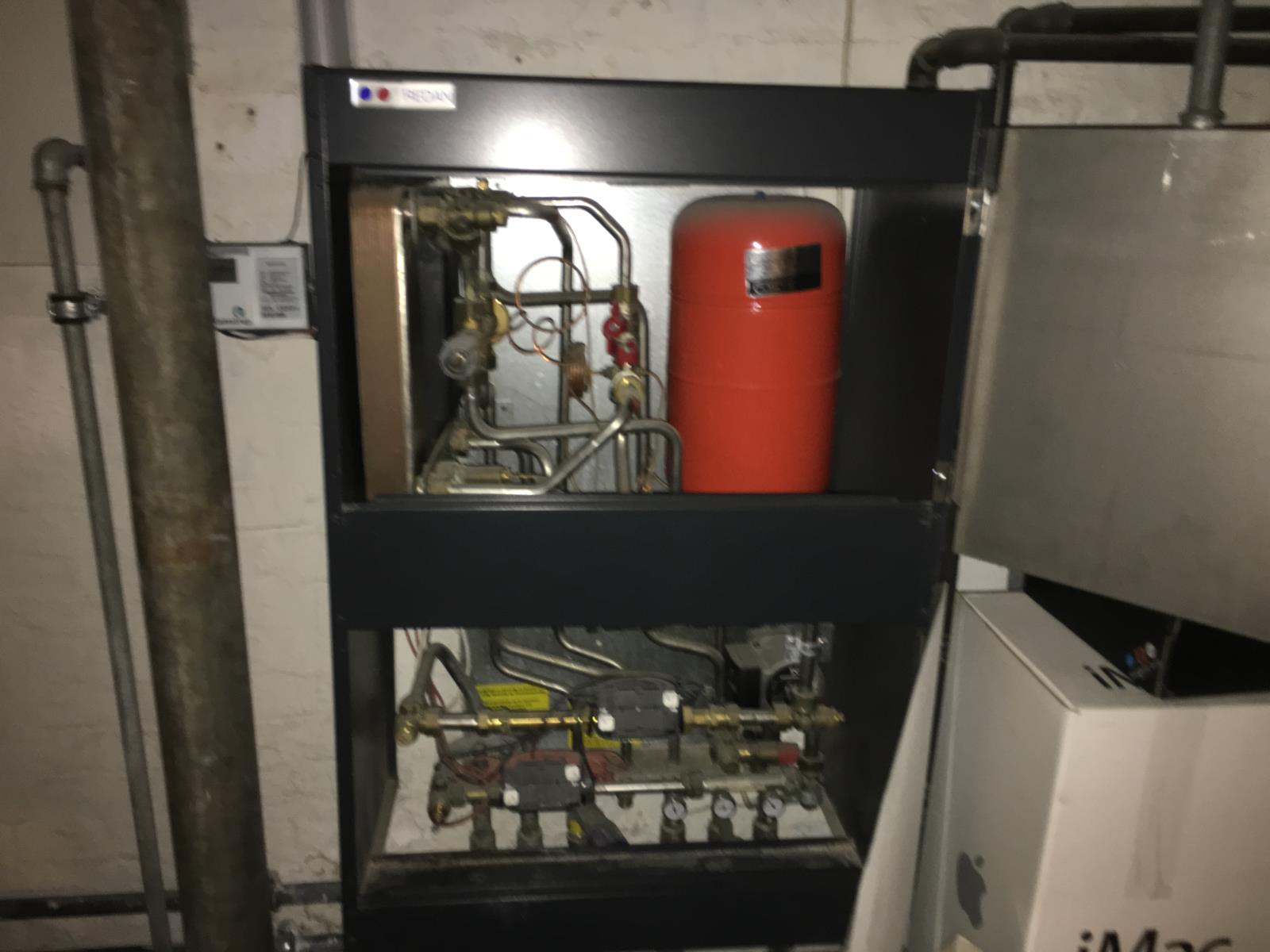

Jeg er ret ny i dette fjernvarme halløj, men ved mit returvand er for varmt.
Hvordan får jeg det ned? Jeg kan ikke rigtig gennemskue mit anlæg så har taget billeder af det, er der mon nogen der kan hjælpe med hvor jeg skal skrue?
Har du direkte fjernvarme eller fjernvarme gennem en varmeveksler? Hvis du har en varmeveksler, kan du prøve at sætte fremløbstemperaturen ned til f.eks. 50°C. Dine billeder viser ikke hele uniten i et billede, så det er muligt, at se om der er en veksler indblandet.
Det ved jeg desværre ikke, men kan disse billeder kaste lys over det?
Ud fra din billede vil jeg tro, at du har et direkte forsynet anlæg dvs. uden varmeveksler. Det betyder, at der er en reguleringsventil til stille på, men uden at kende til typen på din Redan varmeveksler, bliver du nok nødt til at få fat i en VVSer til at gennemgå anlægget. Det eneste jeg kunne tænke mig, det var muligt at stille på er ventilen lige til højre for varmeveksleren til varmt vand.
Nu er jeg ikke vvs mand, men du skriver din afgang er for varm. Er det så afgangen fra radiatorer der er for høj, og derfor giver den høje (ud af huset) ???
