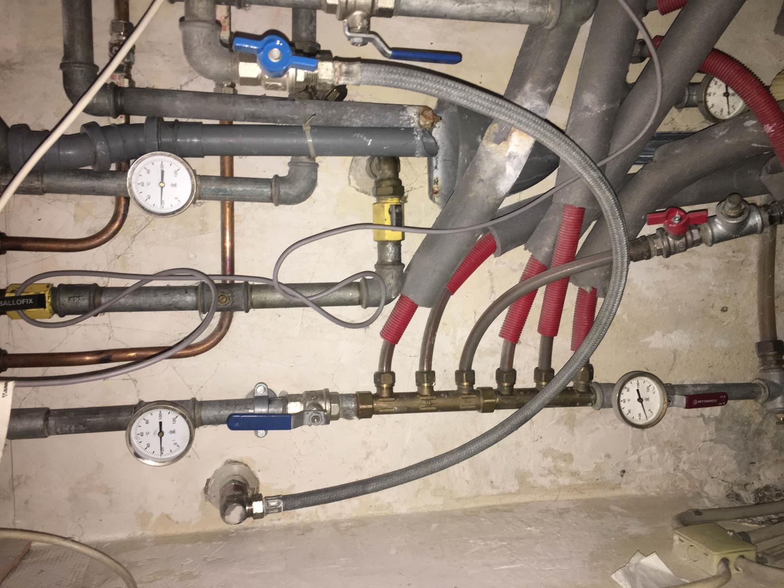

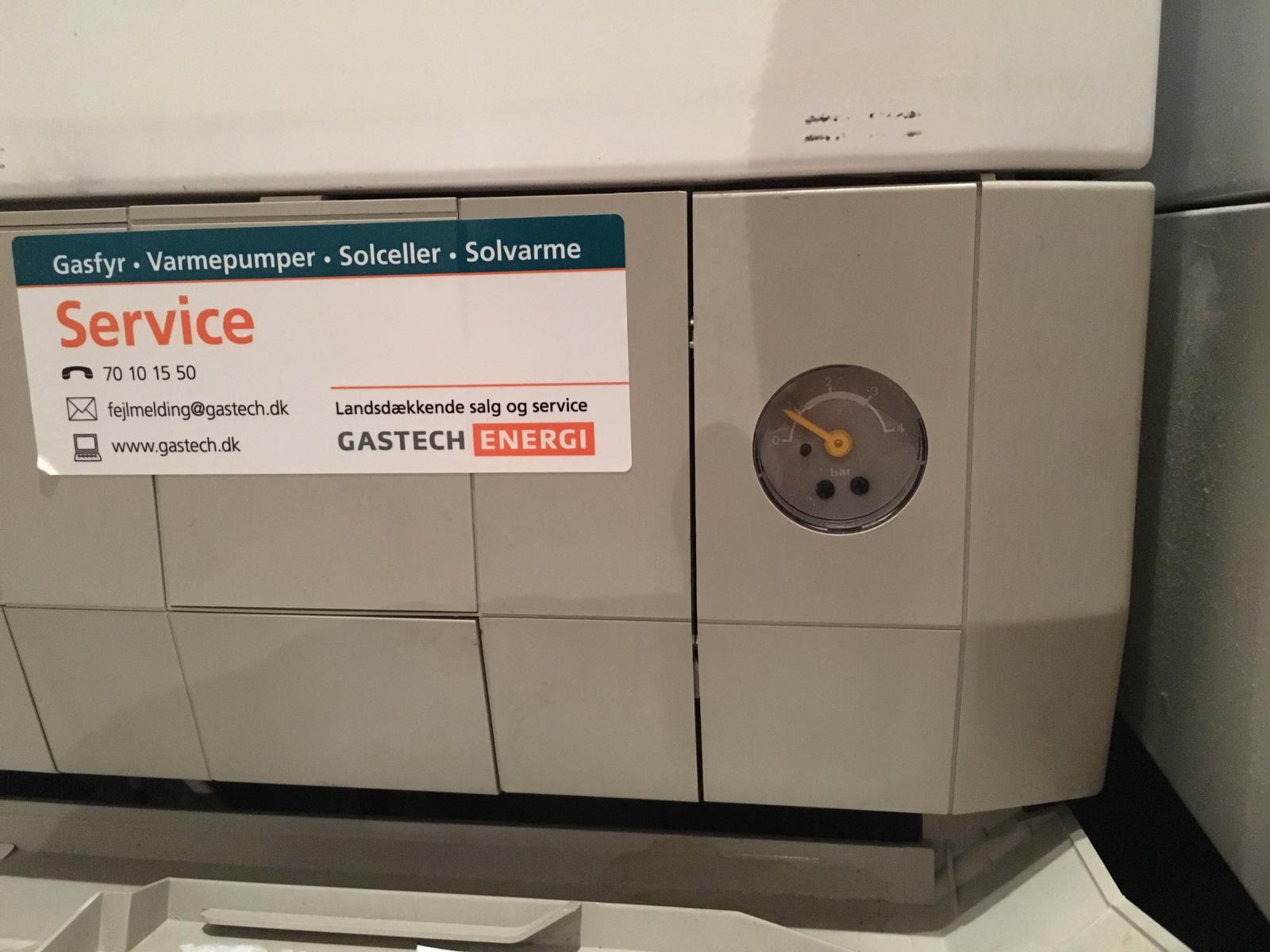

Hej. Jeg kan se at trykket står på lidt under 1 bar. Gør det det hele tiden ??? På mit gasfyr skal trykket være ca. 1,5 bar (mellem 1,2 og 1,8). Hvis trykket svinger meget frem og tilbage (mellem 0,5 og 3 bar) er det sandsynligvis ekspansionsbeholderen der skal skiftes. Dette kan forklare de meget svingende temperaturer på radiatorerne. Men dette burde være fundet ved et serviceeftersyn.
Prøv først at hælde lidt mere vand på, så trykket kommer op på ca. 1,5 bar, og så hold øje med om trykket ændrer sig meget i løbet af et døgns tid. Tjek evt. brugervejledningen, om hvilket tryk der skal være.
