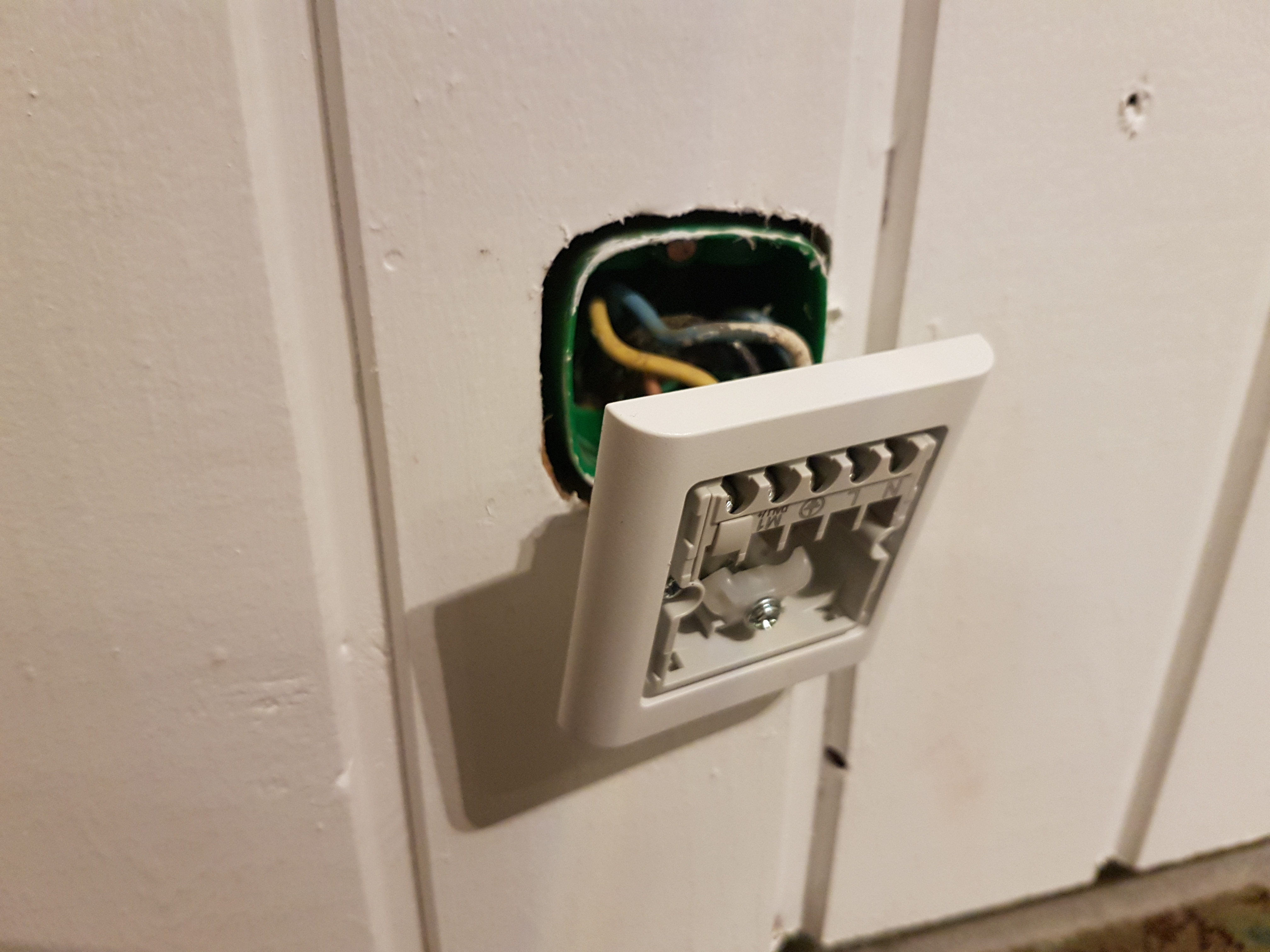

Har haft en el radiator siddende, som jeg gerne vil have flyttet. Tilgangen ender i en 1modul fuga indmuringsdåse hvor kablerne så gik direkte ind i en samledåse med en række kronmuffer på radiatoren.
For at flytte radiatoren lidt overvejede jeg blot at afslutte tilgangen i indmuringsdåsen med et lampeudtag 50x50mm og så bruge et kabel derfra til radiatoren. Men kom så til at tænke på om det vil være bedre at bruge et komfurudtag i stedet? Hvad vil I forslå?

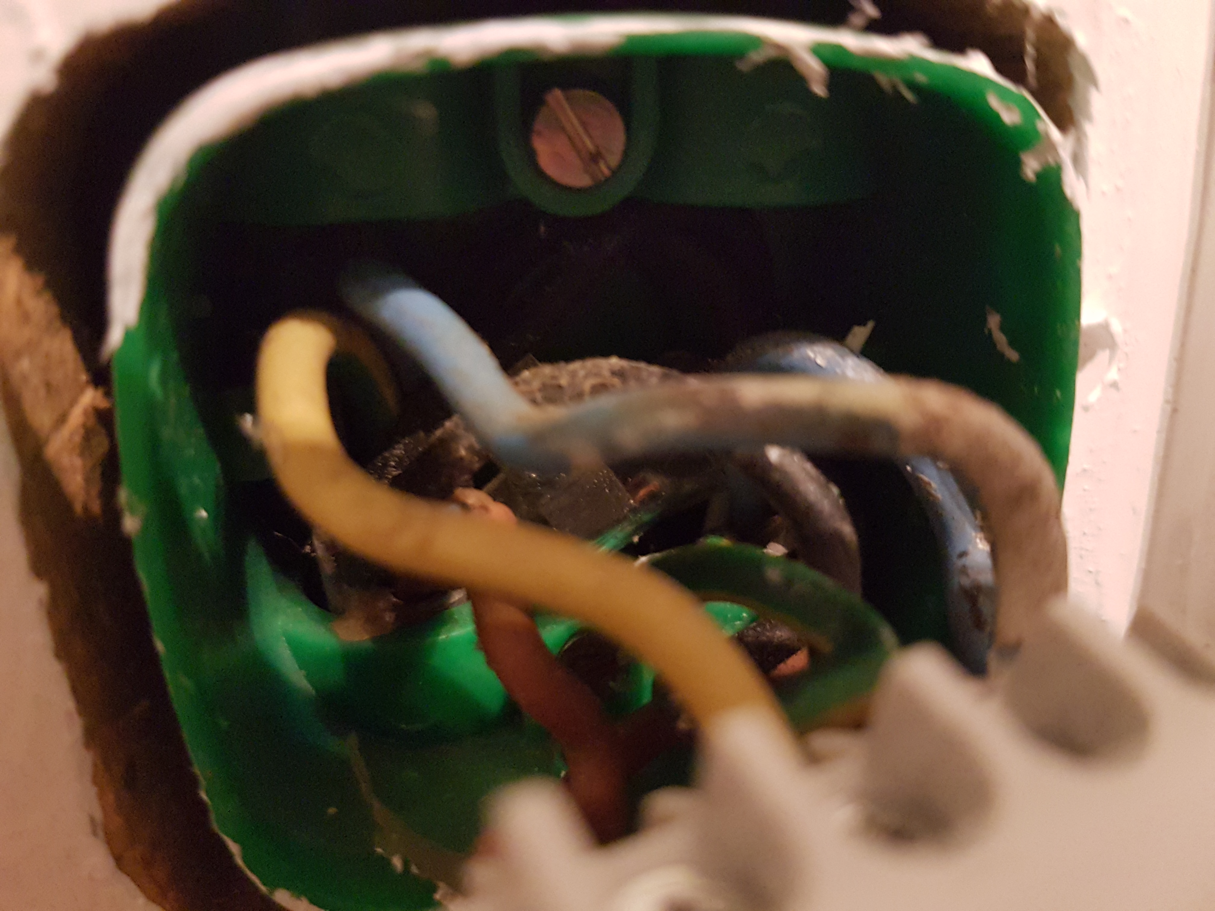

Nå. Det gik desværre ikke helt så glat som jeg havde håbet. Det et en gammel indmuringsdåse der er brugt og det er som om der ingen plads er i dåsen til lederne. Der kommer 2 stk 5 leder kabel. En leder er luset videre i en samlemuffe i dåsen. Men resten kan samles i lampeudtaget. Men jeg kan simpelthen ikke f udtaget monteret i dåsen. Lederne er klippet så kort som (jeg synes er) muligt.
Kan den med fordel skiftes ud med en ny? For det er som om der er mindre plads i en gammel end de nye? Eller er det bare mig? Eller skal jeg forsøge mig med at pille indmuringsdåsen ud og sætte en forfradåse nu det er profilbræder væggen er beklædt med?

Hvad med at skifte indmuringsdåsen ud med en ny model? Tror du at det vil kunne ændre noget? Jeg ved ikke om man kan se det på billedet, men det er som om at denne gamle model har nogle forhøjninger, hvor kablerne kommer ind. Og det giver pladsproblemerne tror jeg.... Og det mener jeg ikke at den nye model har?
