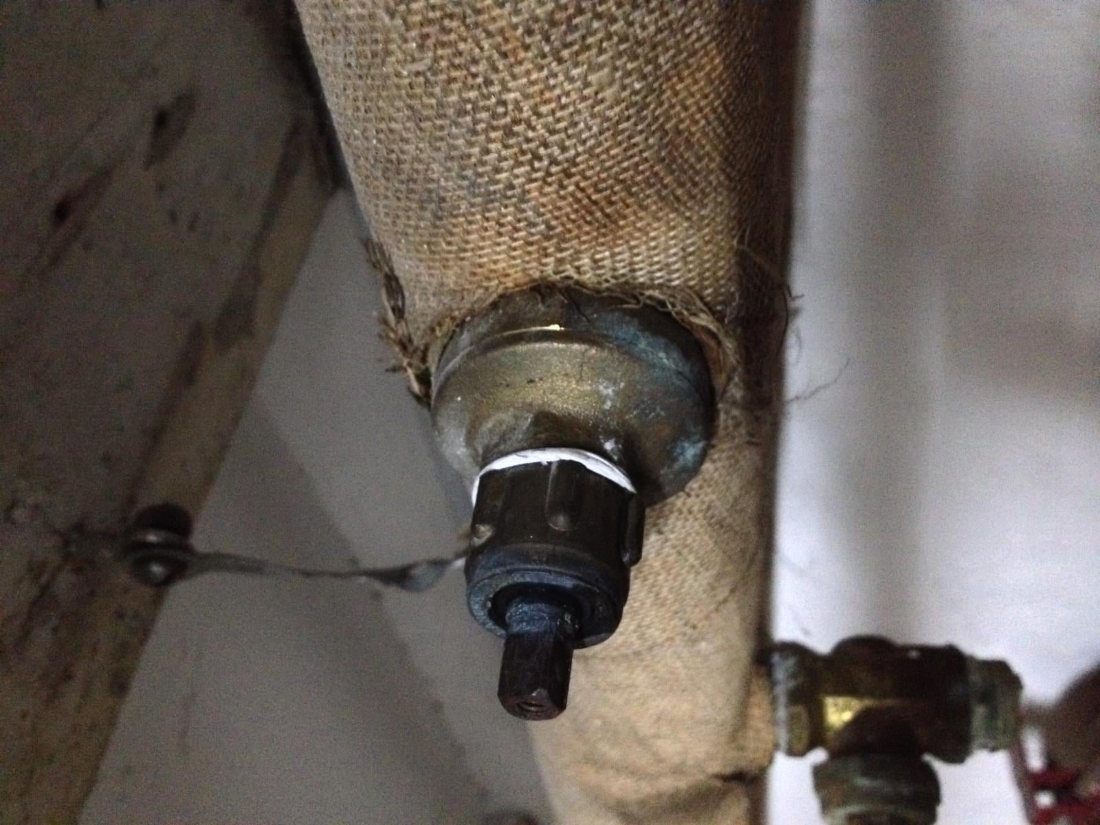

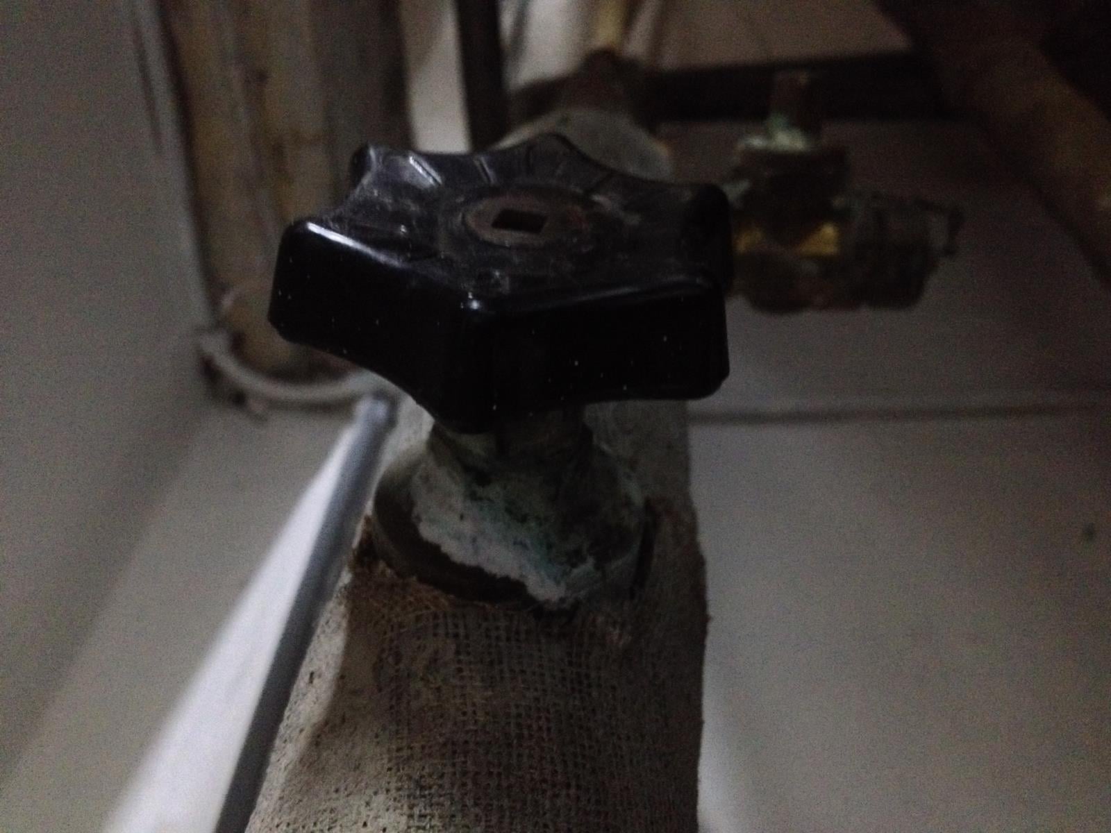

Det sidder en gammel hane/ventil (ikke en kuglehane) på fremløbet kort efter pumpen. Jeg tænker på, at det måske er den, der har meget dårlig passage og giver modstand.

Så er det nok ikke pumpen. En ventil som hænger - hvilken funktion har den gamle hane/ventil ?
Lidt billeder?

Det er formodentelig en skydeventil du har på fremløbet. Er den helt åben burde den ikke betyde noget. Dog kan en skydeventil godt være defekt. Det er desværre svært og mærke hvis ....., så.   Ville personligt skifte til en kugleventil ved først givende lejlighed, hvis du er det mindste i tvivl.

Her er et par billeder af den gamle hane. Det virker umiddelbart som om den er åben, og der kommer jo også lidt varme i radiatorerne. Men jeg tænker, at der måske ikke er så meget passage. Den har ikke længere nogen funktion, for der sidder allerede en nyere kuglehane. De har bare været for dovne til at fjerne den, da fjernvarmen blev installeret.
Jeg vil prøve at få den væk og se om det hjælper.
