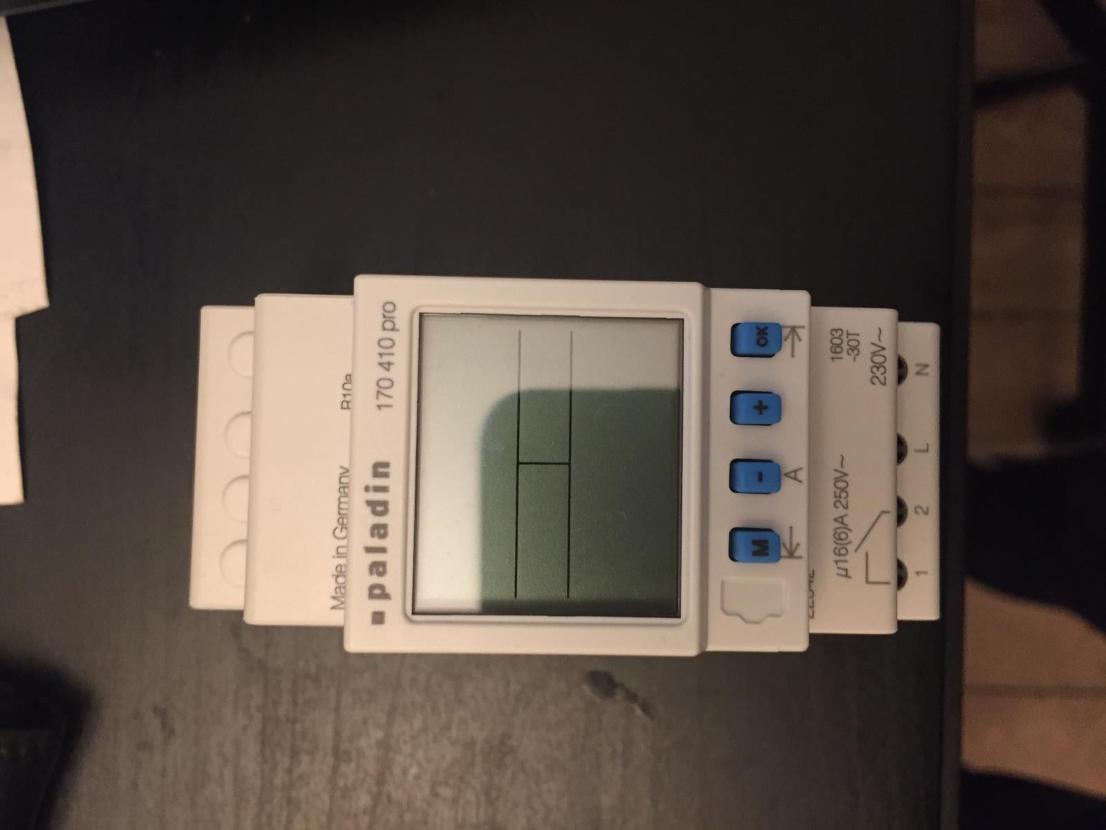

Hej jeg har lige et sprøgsmål af ren nysgerrig. har noget lys som jeg skal have tilsluttet denne timer af en elektriker.
Hvordan skal den monteres regner med den skal have noget strøm for en stikkontakt på L og N
men hvad med klemme 1 og 2.
 Hvad skal monteres der af ledninger. skal have tændt noget lys med timeren.
tænker det er lyset der skal monteres på 1-2 ?
Velkommen på LDS
Du skal (eller din elektriker skal) have nulleder på N  - fase på L og en lille lus så fase også kommer på 1. Så skal lampen på 2 og naturligvis også have nulleder.
Som du ser på tegningen er der inde i uret en afbryder/relæ imellem 1 og 2
ahh ja så giver det bedre mening. Tak!
