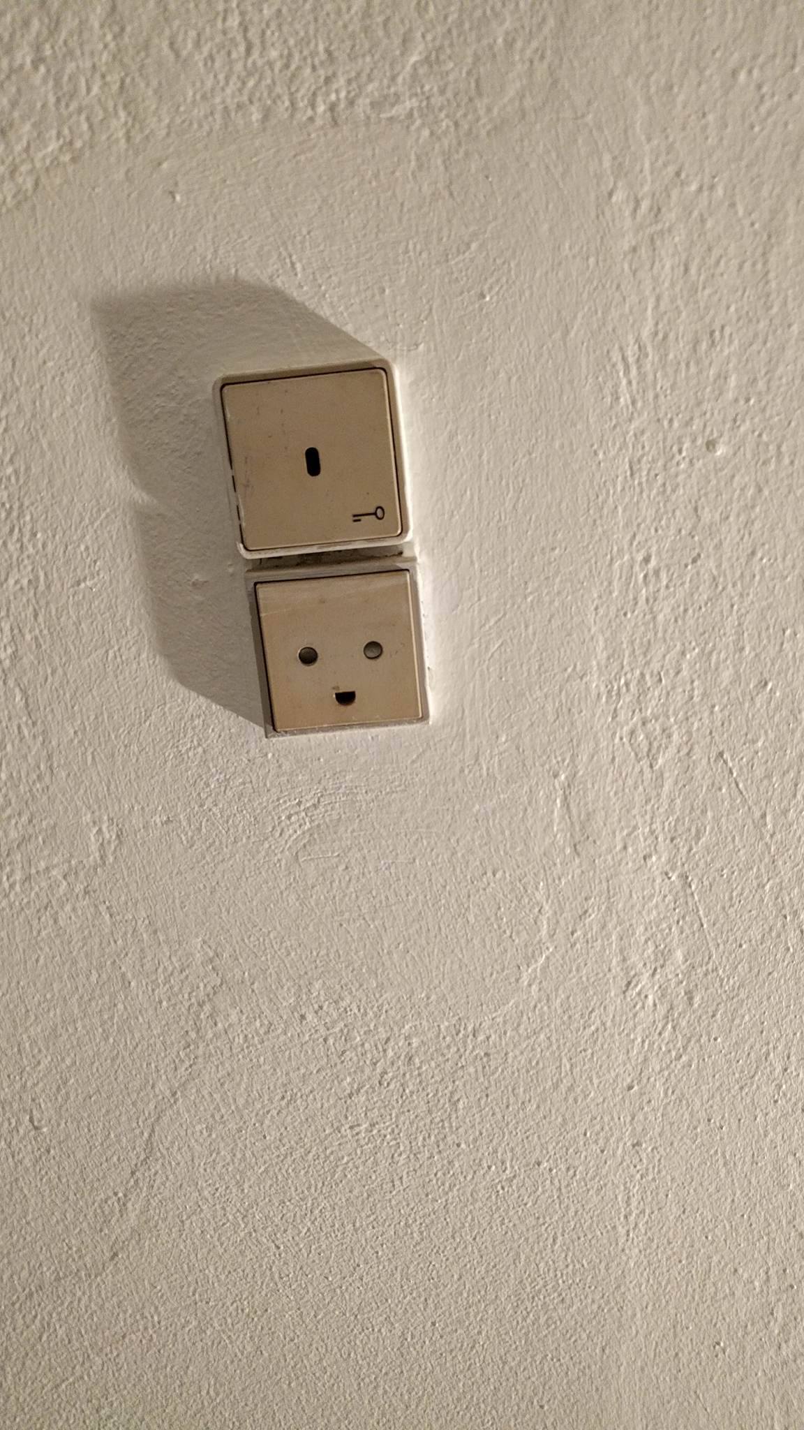

Dette er kontakten på væggen - Stikkontakten nederst fungerer (der sidder pt en arbejdslampe) men konstakten øverst skulle tænde denne lampe:

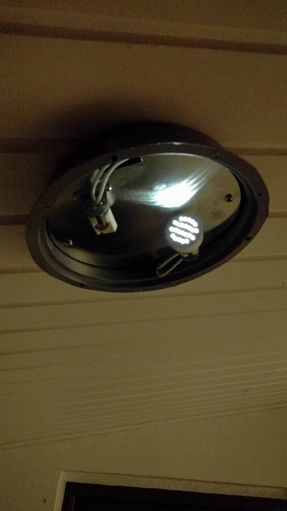

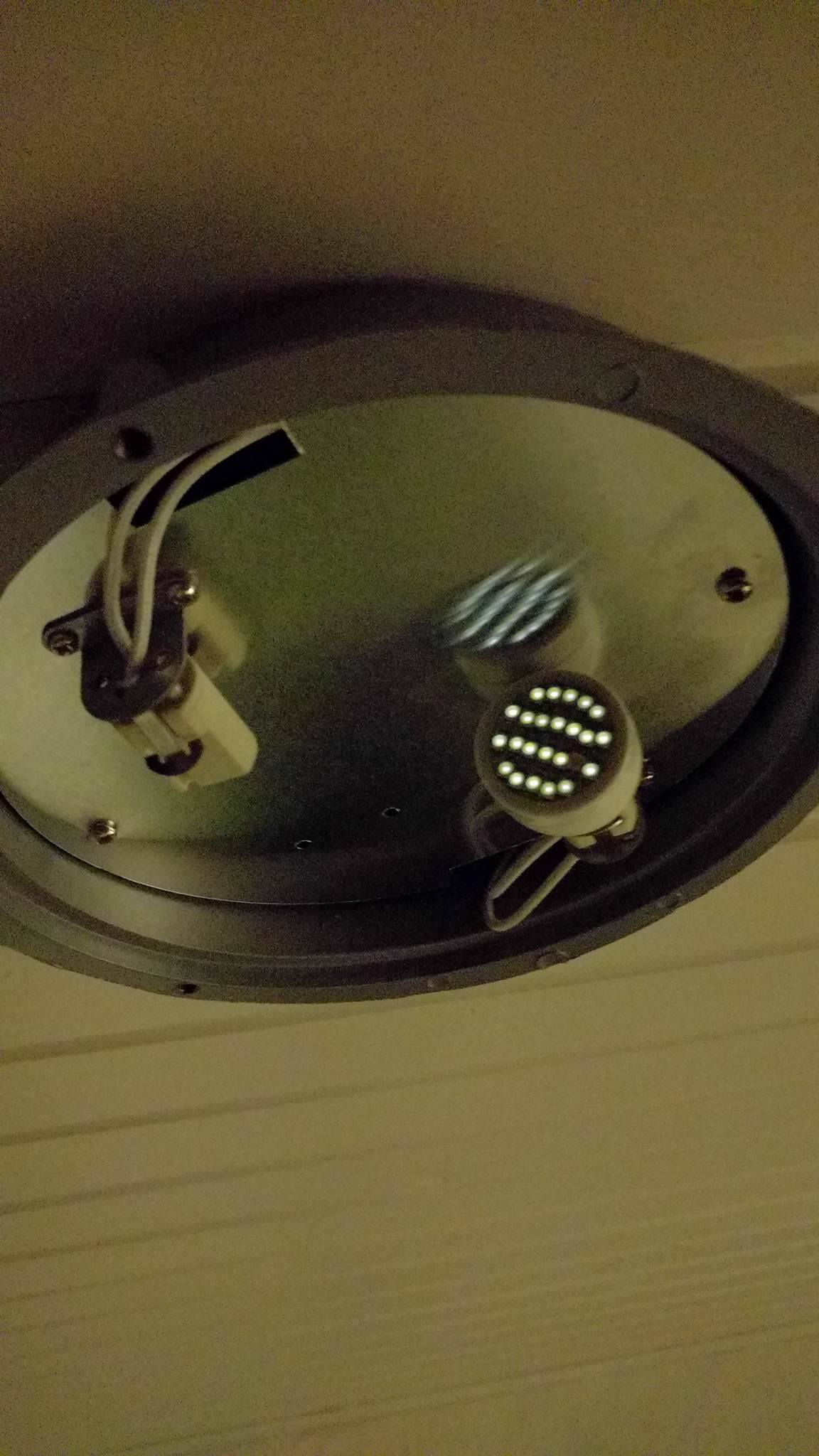

Den manglende pærer jeg fjernet for at måle på strømmen, men som i kan se er der en lille smule lys (det skulle være meget mere). Det bliver aldrig mere end den smule i ser.

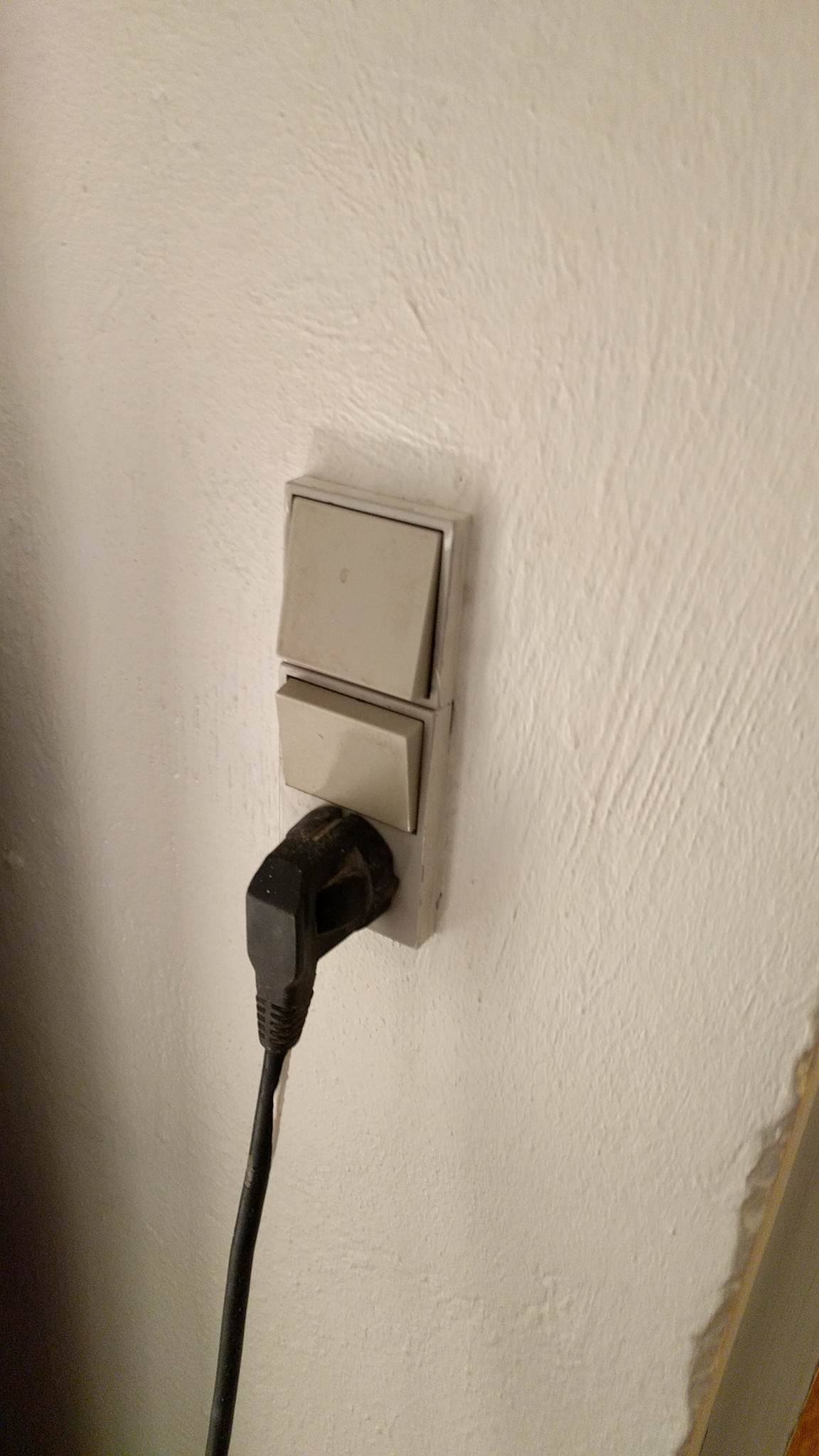

Denne stikkontakt kan heller ikke tænde noget. Det sidder (nok) på samme gruppe (igen måske det forkert ord). igen kan jeg måle en smule strøm, men slet slet ikke i 220v range.

Lyder som om du har en dårlig forbindelse et sted?
Sikkert i din afbryder eller i lampeudtaget.
prøv at åben afbryderen og mål om du har 230v på afgangssiden afafbryderen til nul.
Hvis det er som det skal være, så prøv at tjekke i lampeudtaget.

Jeg kontrollerer så snart jeg kan - bare til info, så er det ikke kun lampen der har problemer, der er også en stikkontankt der ikke virker eller får tilstrækkelig strøm.
Jeg prøver at måle!
ahh, men ofte bruger man lampeudtaget som samlested, kan meget nemt være at din stikkontakt er forsynet fra lampeudtaget.
Du skal have lampen skruet ned fra loftet, så er der måske en løs forbindelse de oppe. Det er oftest derfra det fordeler sig til andre dele af installationen. Men hvis de 2 stikk. du har afbildet sidder tæt på hinanden, på samme væg, kan forbindelsen også gå imellem dem.-
Jeg fik ikke set på det i går, men gør det i dag - de 2 stik sidder på forskellige vægge med bl.a en dør i mellem. Selv om det ikke er en sikkerhed for noget som helst, gør det dog mere sandsynligt at der ikke er strøm direkte i mellem dem (tænker jeg).
