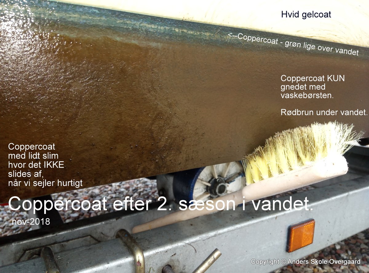

Lige en opfølgning til de "intereserede". Bunden skrabet ren for ca. 15 års bundmaling, slebet og primet, hvorefter der er lagt 4 lag coppercoat på. Skal så ikke tænke på bundmaling de næste 10-15 år.
Kan sees på "damens" hj.side.
Tillykke med det flotte arbejde med Coppercoat.
Jeg synes at det ser flot ud og desuden så er det jo nogen rigtigt gode fotos, som i tager hele vejen igennem.
Jeg håber at I bliver rigtigt glade for Coppercoaten - jeg her selv behandlet vores båd for 2 år siden, og er meget tilfreds med det ------
---- på billedet ser I ind på siden af båden lige efter optagning (efterår 2018)
hvor jeg bare har gnubbet lidt i det brune "slim" som sidder løst på overfladen.
Der kommer lidt brunt "slim" som normalt slides af, når vi sejler.
Ellers var der ikke een eneste rur i hele bunden.
Så jeg er meget tilfreds med hvordan det virker.
