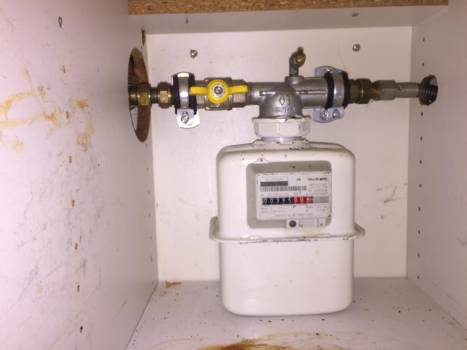

kan se der er et gul håndtag,som jeg kunne forestille mig lukket af for gassen.
Derefter kan jeg så demontere gasledningen på højre side?

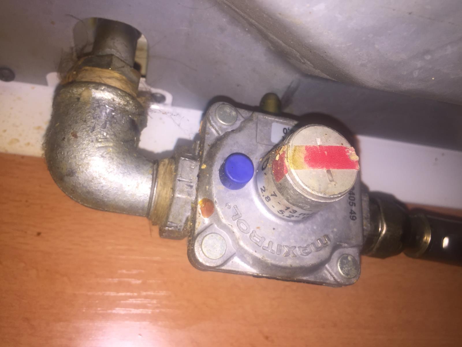

Lige et billede til
Så jeg tænker luk af fra gassen på det gule håndtag. Demontere gasslange nederest på gasregulatoren?
ud med komfuret skift ringvarmelegmet. tilslut gasslange?
færdig
Plus tæthedsprøvning, og se om et evt vindpust kan blæse det ud og hvor hurtigt der bliver automatisk lukket for gassen hvis det sker.
tæthedsprøve a la sprøjt sæbevand på for at se om det er tæt?
vindpust?
Er det flaskegas?

Næh der er jo måler på. Er det bygas eller naturgas?
Elektronikteknikeren
HOFOR levere. det er en lejelejlighed
