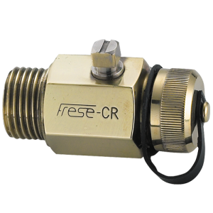

Jeg har lige fyld lidt vand på mit gulvvarmesystem. Under mig lidt over at den ventil man drejer (minder om vist på billede nedenfor) virker som om den både kan dreje med og mod uret. Er det meningen ellee bør den stå helt vandret når der er lukket ?
Ja hakket i "hanen" skal stå på "tværs", for og være lukket. :-)

Men burde den ikke ligesom stoppe/få modstand når man rammer vandret? Det er som om man kan dreje den videre rundt.
Skrevet af ntchm på 25-10-2016 20:21
Nej, det er en kugle med et boret hul, som vandet strømmer i gennem når den står drejet rigtig. Derfor hedder det en kuglehane/ventil eller lidt ved siden af, en ballofix.
