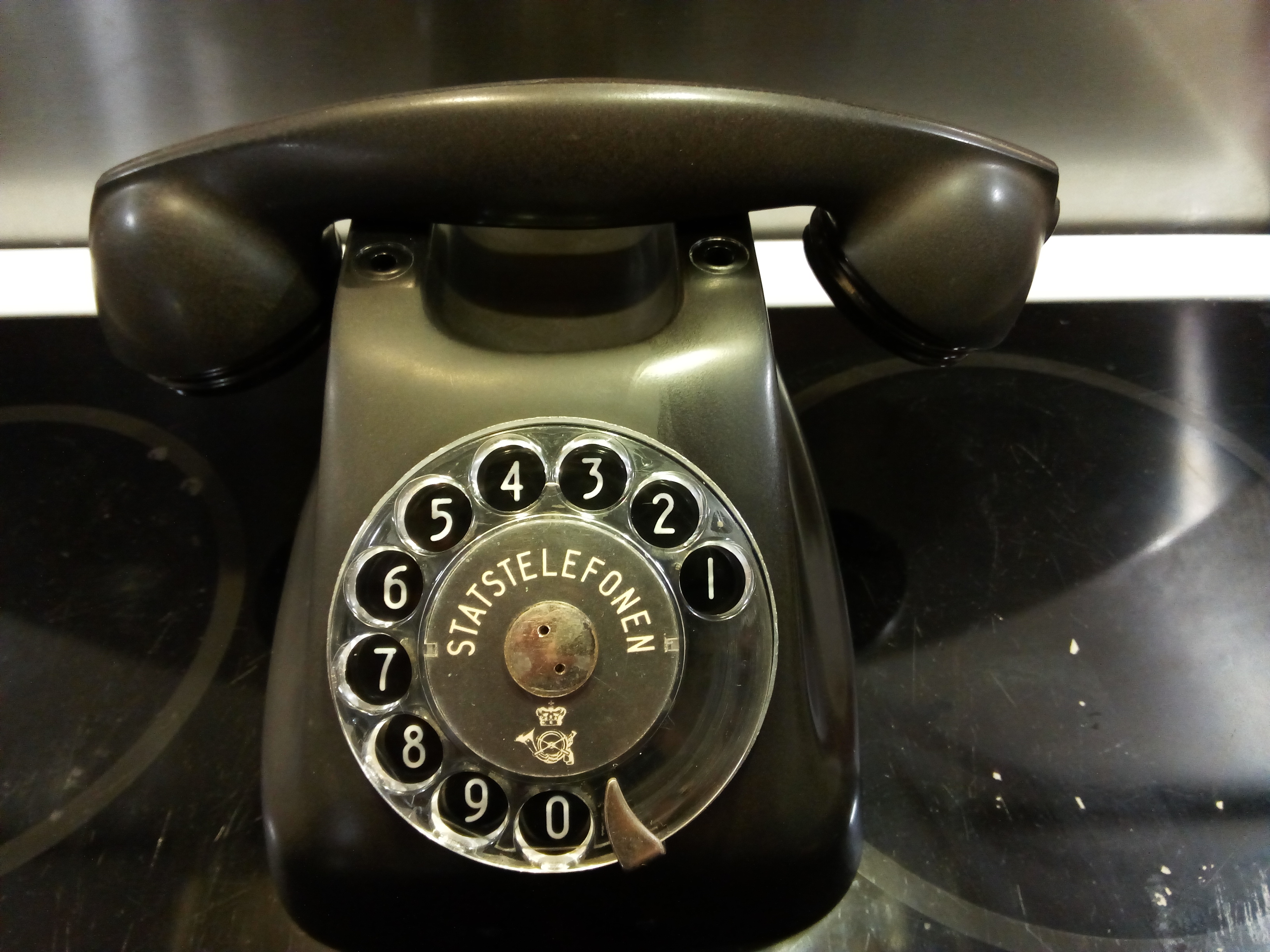

Jeg har fundet denne telefon som er ret retro. Den har stået i et ældre ryger hjem, og er nu hos mig.
Jeg har lige vasket den grundigt men den er blevet mat. Hvordan får jeg den glansfuld igen?
Maling eller polering med autopolering?
Jeg har forsøgt at friske den op med varme pistol men uden held.
Har i nogle gode ideer?

Prøv at sæt et billede ind, mener nogle af de gamle telefoner var af bakelit.
Det har jeg lige forsøgt
Husejer og bliver derfor nødt til at være handyman.
Ja nu er der billede på, jeg synes det ligner bakelit.
Du kan læse lidt om bakelit her
http://hoekerensblog.blogspot.dk/2014/06/er-dit-bakelit-handtag-eller-knop.html
Men vent lige med at prøve at shine telefonen op, måske andre har bedre bud.
Skrevet af je_ns på 23-10-2016 22:10
Koldpresset lindolie er måden og opfriske bakkelit på. Bemærk der ikke må stå lindolie på overfladen. Er en gang ikke nok gentages behandlingen når olien er tør. Efterfølgende rengøres tingene i en opløsning af sæbespåner og vand.

Er det en bakelit telefon du skal "shine op" kan du med fordel læse vores indlæg om vedligeholdelse af bakelit.
https://tibberuphoekeren.dk/blog/vedligeholdelse-af-bakelit/
Du skal bruge linolie og en pudsepude til din boremaskine eller skruemaskine.
God fornøjelse med dit projekt.
