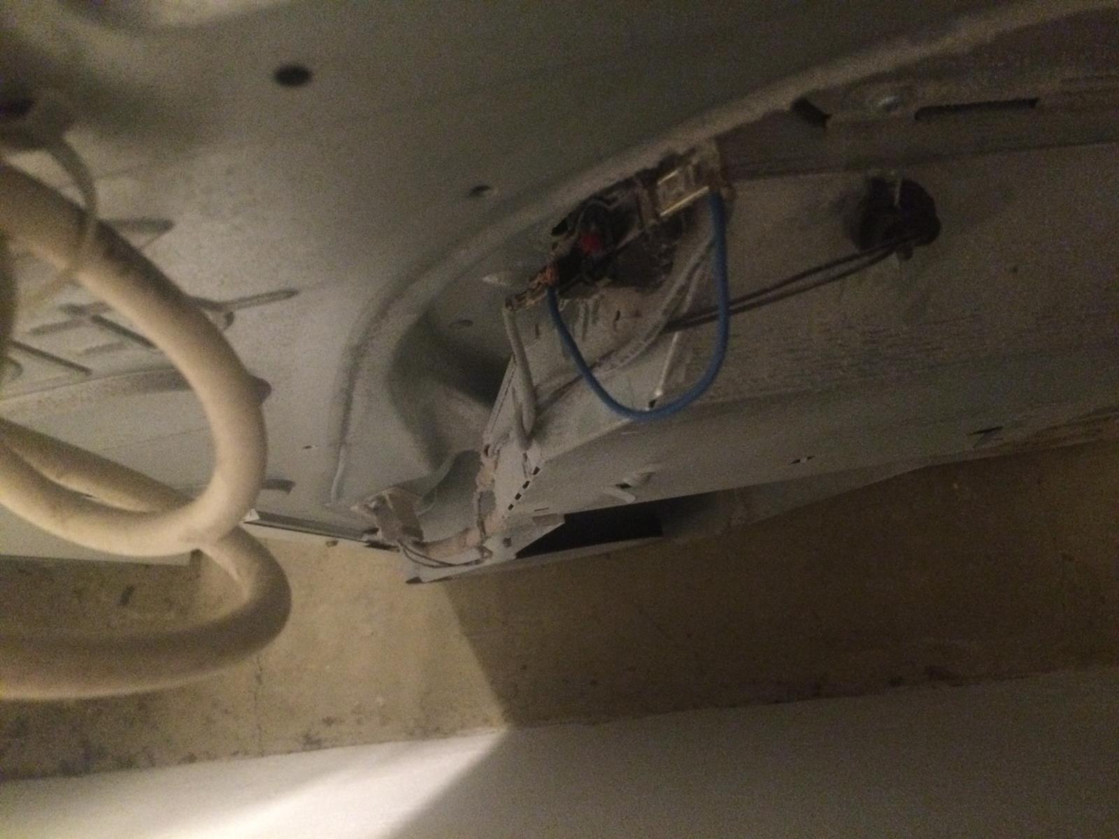

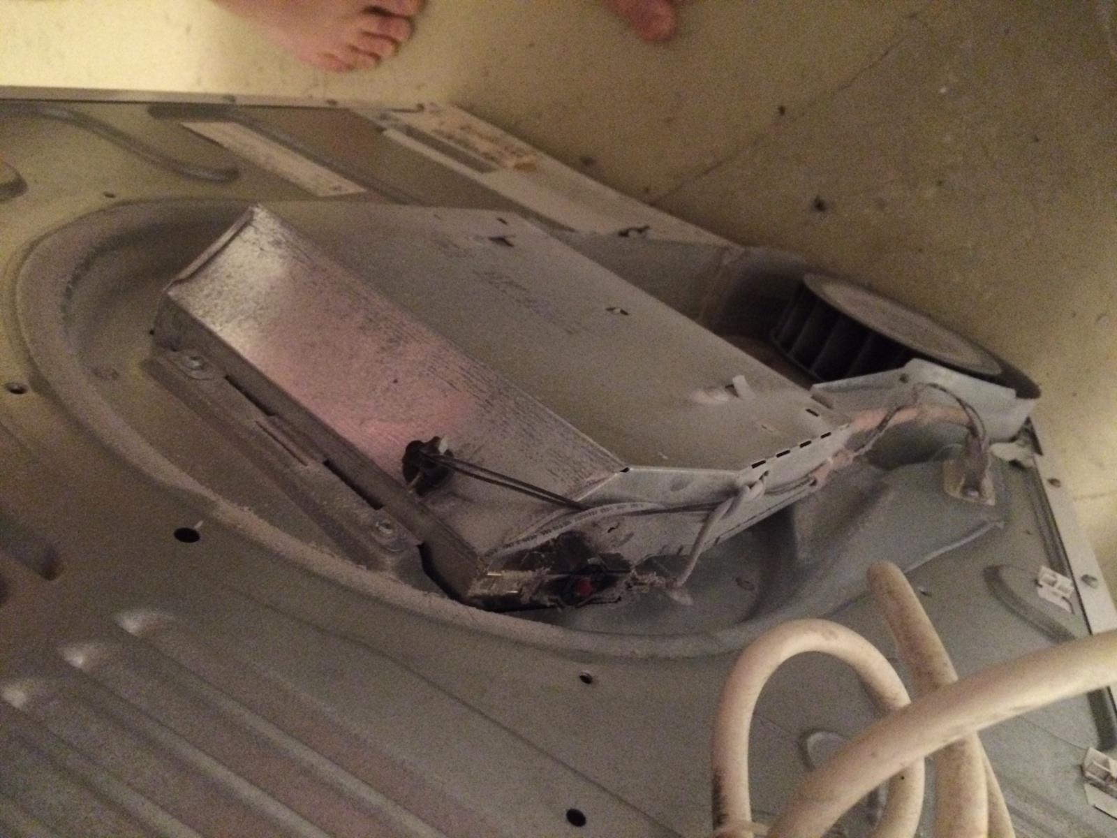

Se vedlagte billeder. HAr lige prøvet at bypasse sikringen med den lille blå ledning uden succes. Den varmer ikke af den grund. Nu har jeg prøvet at hive den lille sorte plug ud og rense den, da jeg antager det er fugtsensoren. Er lige igang med at test det.
Hej igen. Det du har kortsluttet er overhedningsikringen.
