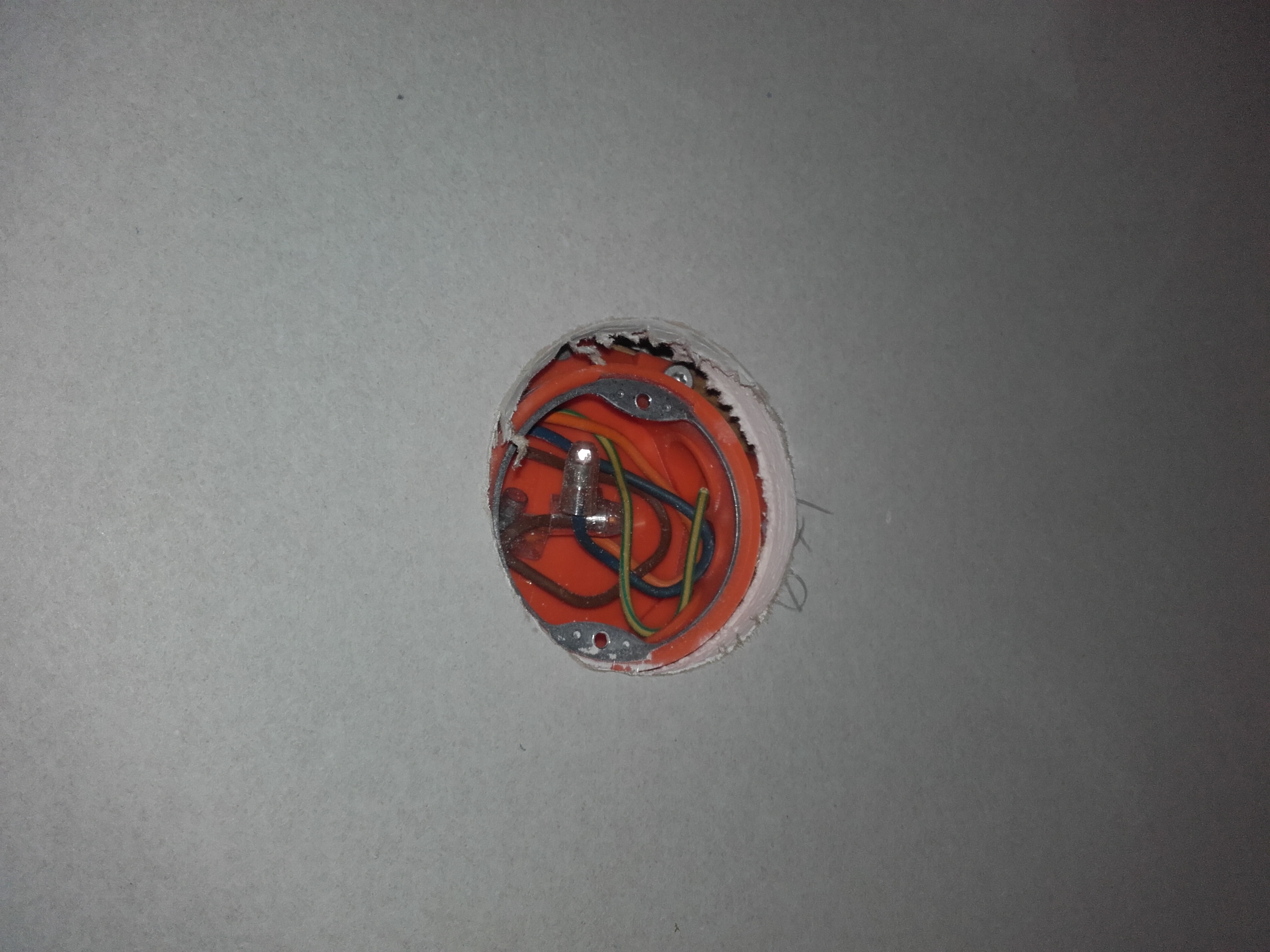

Redde skævt hul til loftsdåse
Jeg har ikke været præcis nok, da jeg borede hullet til en loftsdåse i mit nye gipsloft. Tænkte det gik, men nu kan jeg se, at blænddækslet ikke kommer til at dække hullet.
Findes der et trick til at redde det? Ville være ked af at hive pladen ned igen.
Mvh. Jakob Jørgensen
Afstandsring, så dåsen bliver ført ned til undersiden af loftet.
http://www.wattoo.dk/lk-afstandsring-til-pl-loftdaase-udligner-fra-26-til-50-mm-1020007888
Derefter kan du spartle.
Tak. Det blev løsningen. Skruede en skrue i ved siden af dåsen som underlag til en lille halvmåne af gips. Til at holde det kom afstandsringen i og efterfølgende spartling. Måske afstandsring og spartel havde været nok i sig selv
