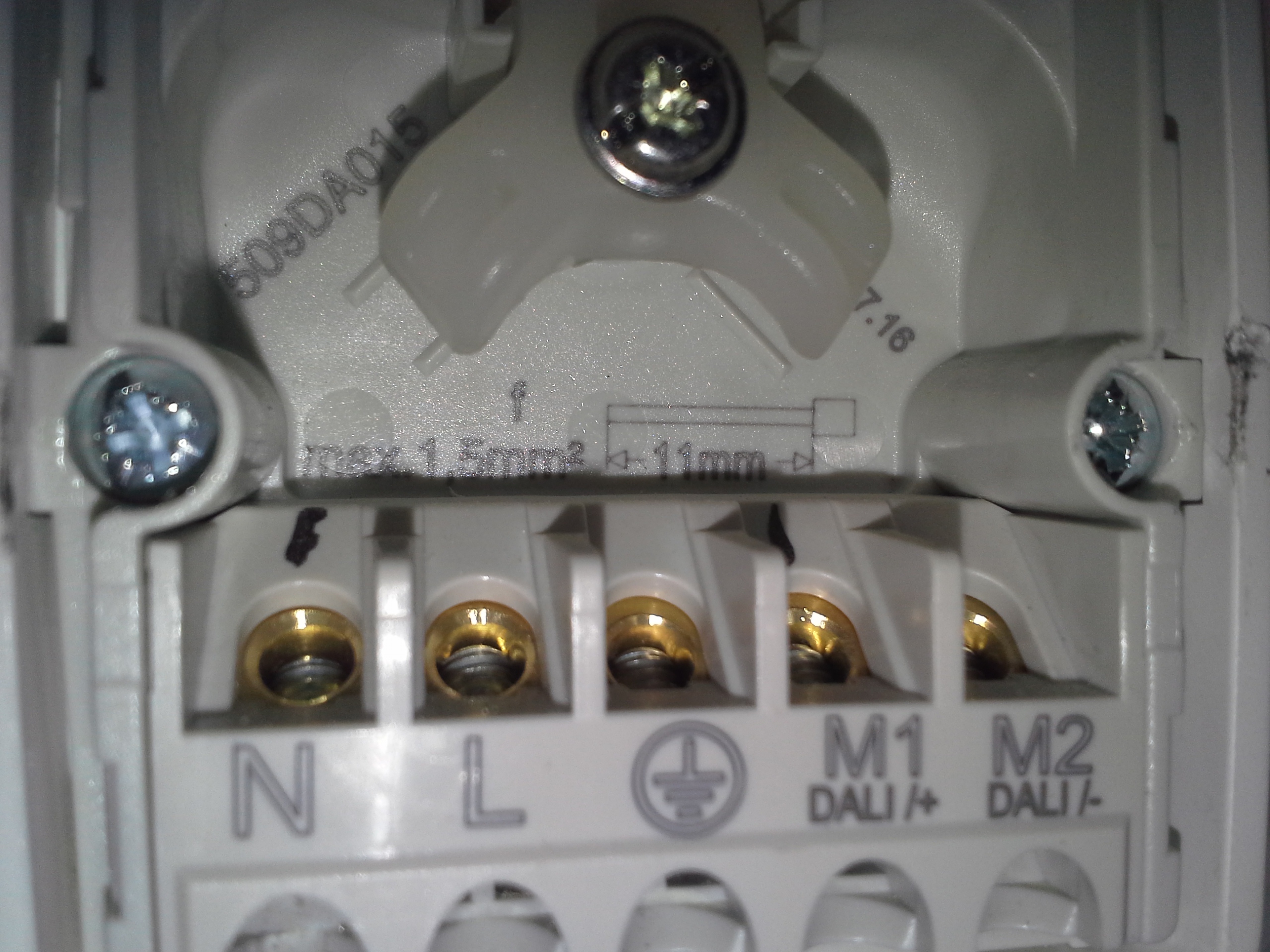

Jeg vil hænge en lampe op, men denne type lampeudtag er nyt for mig. Kan sagtens få ledningerne i hullerne, men har svært ved at gennemskue hvordan jeg laver korrekt trækaflastning i dette udtag. Umiddelbart tænkte jeg at det bare var at løsne skruen øverst i billedet og føre ledningen derigennem først, men så er der ikke plads til skruen bagefter. Det irriterer mig at jeg ikke kan regne det ud. Er der nogen der ved hvordan?

Du løsner skruen og stikker ledningen ind under plastikbøjlen. Ledningen skal stikkes ind fra midten, så de afisolerede ender kommer ud i siden og foldes tilbage til klemmerne.
Fedt! Tak - så kan jeg selv! Og selvfølgelig bruger jeg aflastning, det har min far jo lært mig :-)
