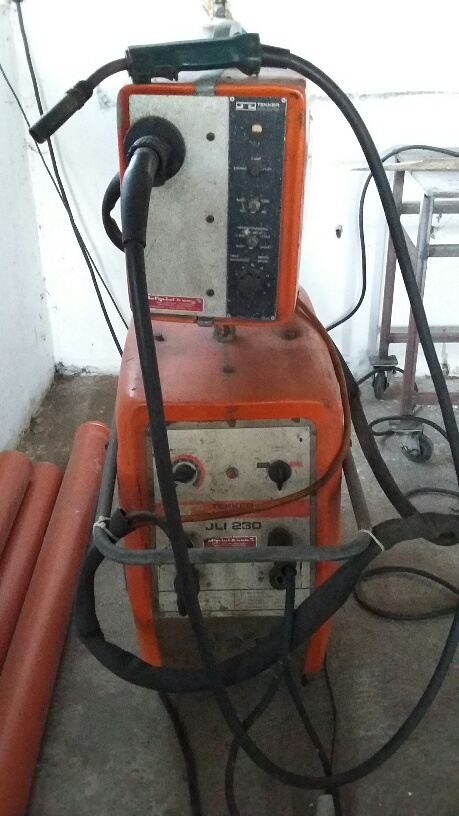

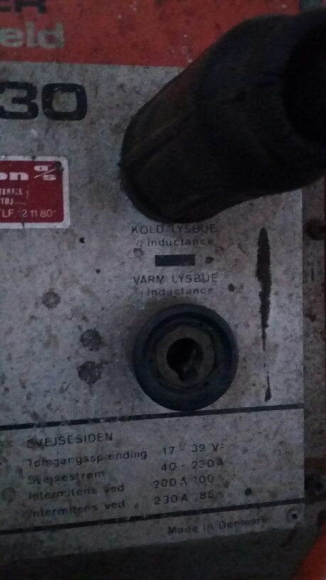

Indstilling af co2 svejser Fritidsbonde 2 6700 22-10-2016 10:19 Jeg har arvet en gammel co2 svejser, en Tekker JLI 230. Jeg har aldrig før ejet en co2 svejser, og kan ikke finde nogen manual på nettet. Er der evt nogen som kender til indstilling af spænding og brug af "kold lysbue eller varm lysbue"?? 11 svar 1 2 › » Følg tråden Annonce Annonce Annonce
je_ns 9988 22-10-2016 11:02 Kender ikke begreberne kold lysbue eller varm lysbue. Men der er jo to indstillinger, du skal justere på, det er strøm/spændingen, samt trådhastighed, ja så er der faktisk også hvor langt trådudstik du svejser med, det skal normalt være ca 20mm (det stykke tråden stikker udenfor dysen når du svejser) Så gælder det om at få indstillet trådhastighed så så det "summer" når du svejser. En almindelig fejl på Co2 svejsere er brændte dioder i ensretterbroen, så svejser de elendigt og kan ikke indstilles så de svejser bare nogenlunde. Det er nemt at teste, du skal bruge et voltmeter der kan måle vexelstrøm, så måler du fra stelklemmen og på svejsetråden (sæt trådfremføring til nul) og aktivere svejseren, hvis voltmeteret viser over 2 volt, er det galt med dioderne. ligner svejseren denne her Vi prøver igen, i morgen --
Fritidsbonde Trådstarter 2 6700 22-10-2016 11:57 Hej Tak for dit indlæg, jeg tror den er magen til den på billedet Jeg har lige vedhæftet et par billeder Skal låne et voltmeter af svigerfar, så må vi se om den er ok. Hvilken spænding vil du anbefale at jeg starter med? LDS Tip Automatisk tip Se ugens tilbud på værktøj hos Harald Nyborg
je_ns 9988 22-10-2016 12:09 Det med kold lysbue eller varm lysbue, kan jeg nu se på billederne, det ligner en drosselspole der kan kobles ind, kan ikke helt huske funktionen, men prøv dig frem, vil mene når du svejser med indstilling kold, vil der være mindre gennembrænding/"blødere lysbye". Start med at stille voltmeteret på 40-50 volt vekselspænding, og gå så ned i måleområde hvis der kun er lidt udslag. Vi prøver igen, i morgen --

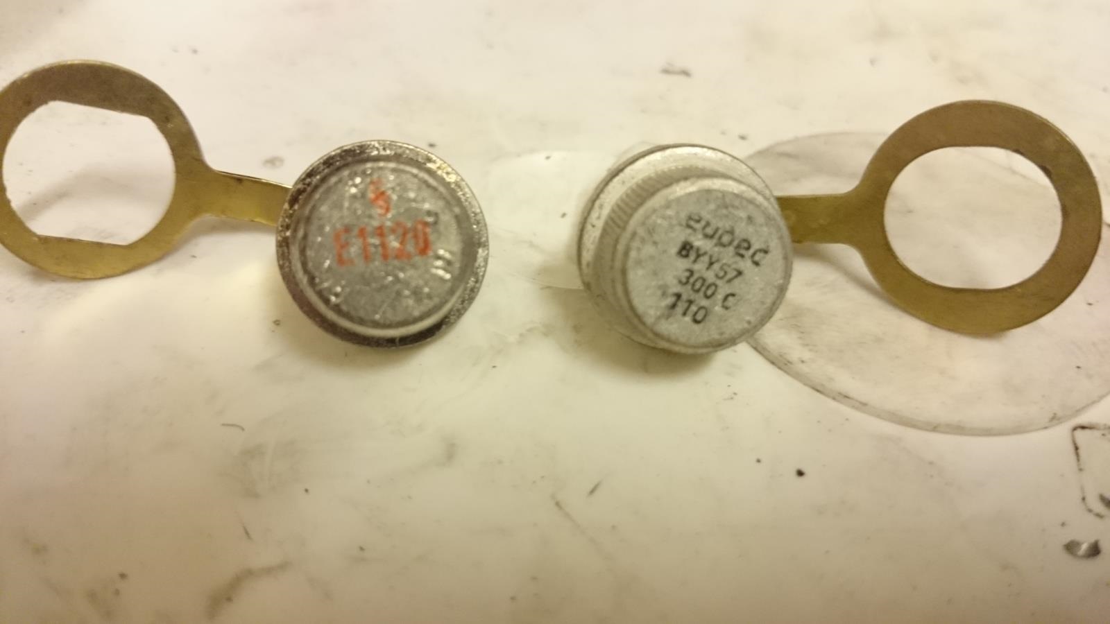

je_ns 9988 23-10-2016 11:08 Det er fordi dioderne ofte kortslutter så der er gennemgang begge veje gennem dioden, så den ikke ensretter strømmen. Dioderne kan også være delvis defekte, eller "benet" helt brændt over, men så brænder broen som regel hurtig af, da de resterende dioder bliver overbelastet. Ofte ser dioderne i broen sådan her ud, der er to slags med + til stel, og med - til stel Typisk er der 12, 24 eller 36 dioder i broen. Det er messing "tråden" der kan brænde over, så der ikke er gennemgang. Vi prøver igen, i morgen --
