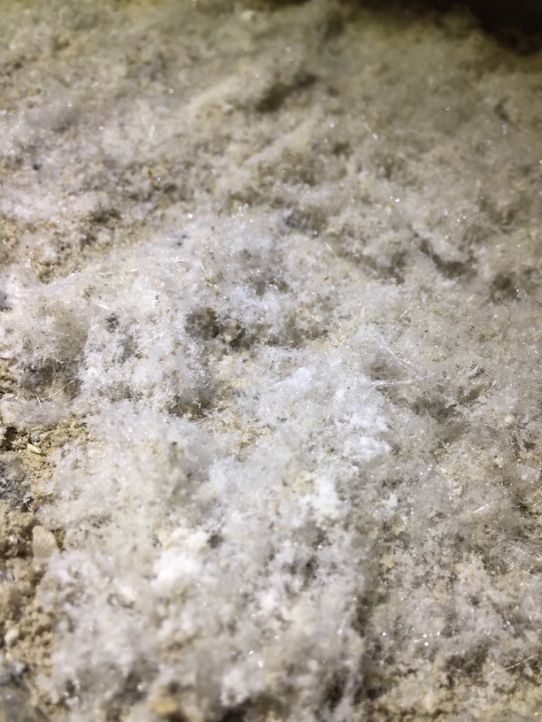

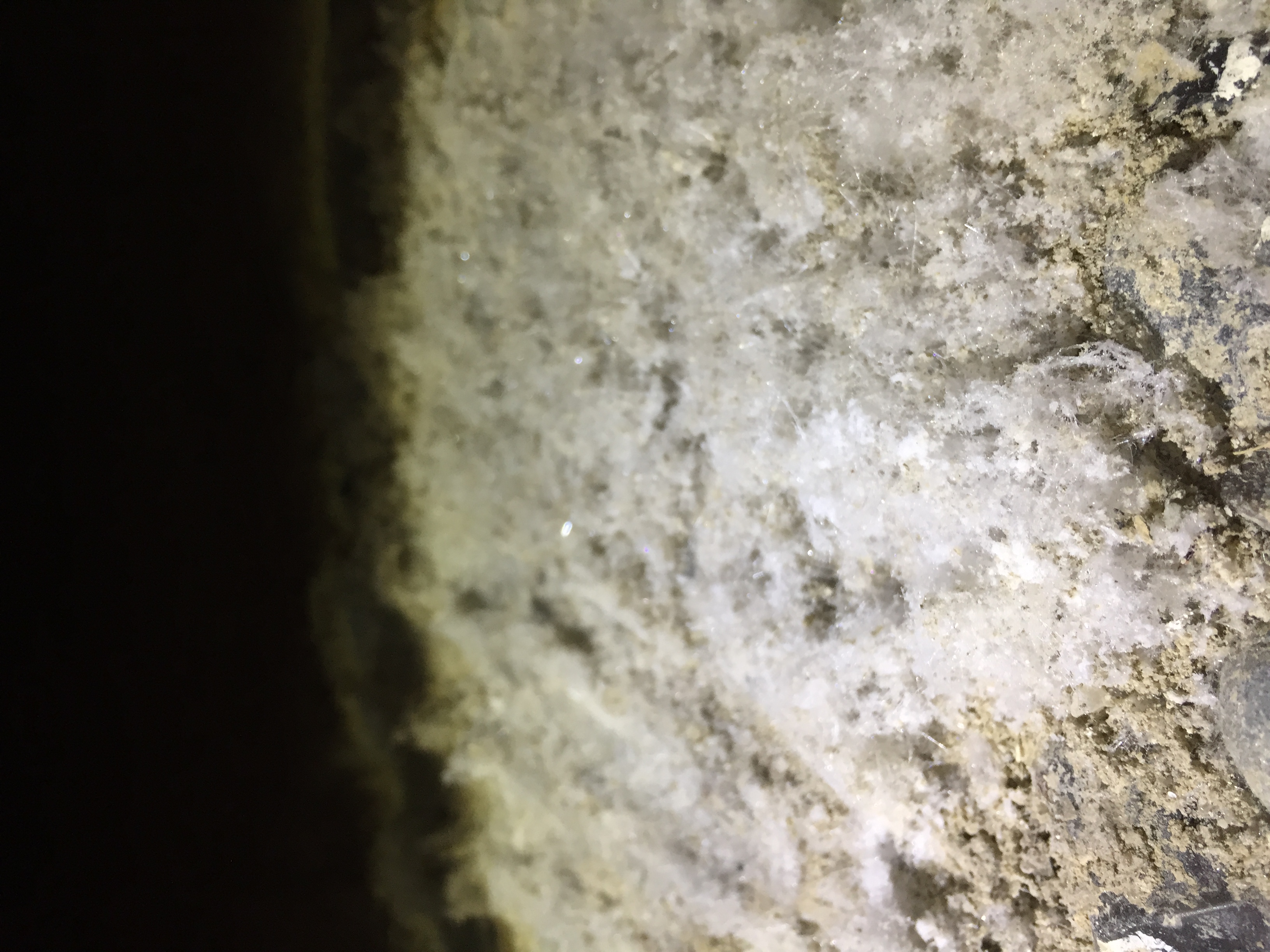

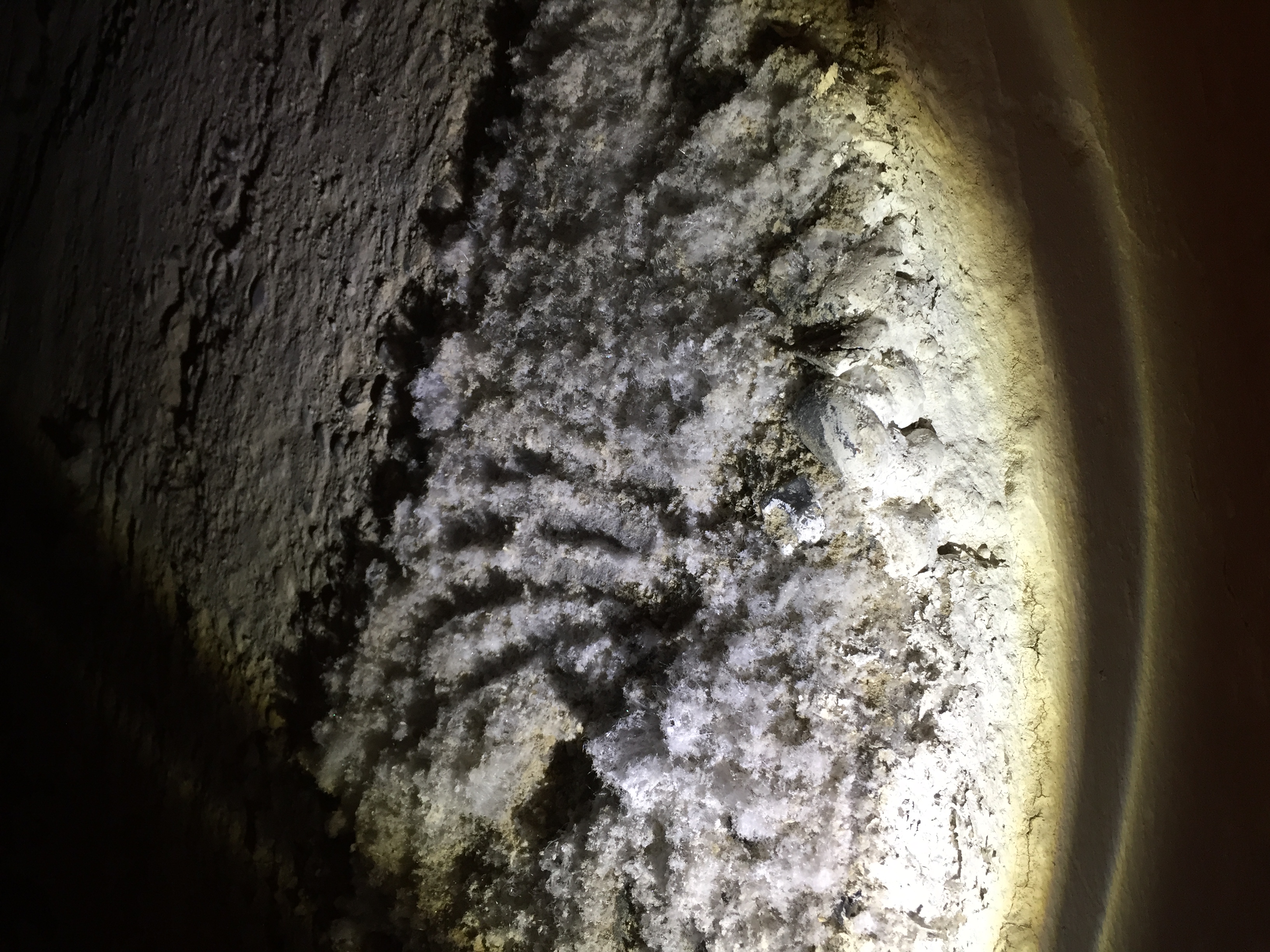

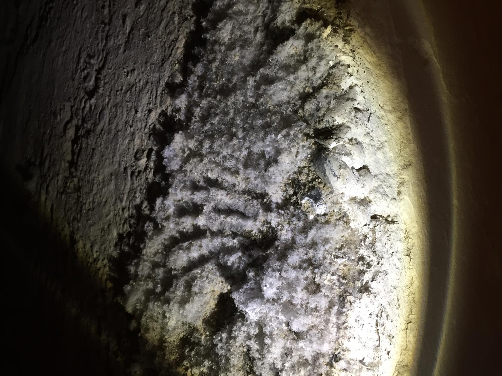

Har opdaget dette på vores kældervæg i krybekælderen.. Er det salpeterudtræk?
kunne godt se ud som
er det krystalformet? Smager det af saltpeter?
hvis det smager af penicillin og er trådformet og blødt kan det også være skimmel?
Jep, det er krystalformet og skinner når jeg lyser på det. Bliver som pulver, når jeg rører ved det.
så frem med tungen for at være 100% sikker.
Du kan også skrabe lidt af til julebag - nu hvor dagene bliver kortere.
Meget let saltet smag det har. Bør det ikke bekræftet det nok ?
Jo den er god nok - det er saltudtræk - det skyldes fugt i murværket og du slipper ikke af med det før fugten er helt væk.
