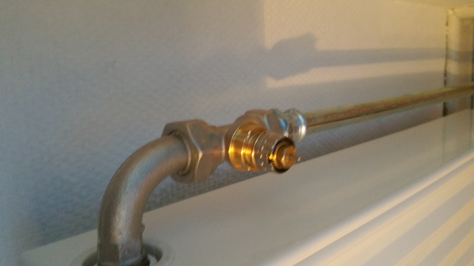

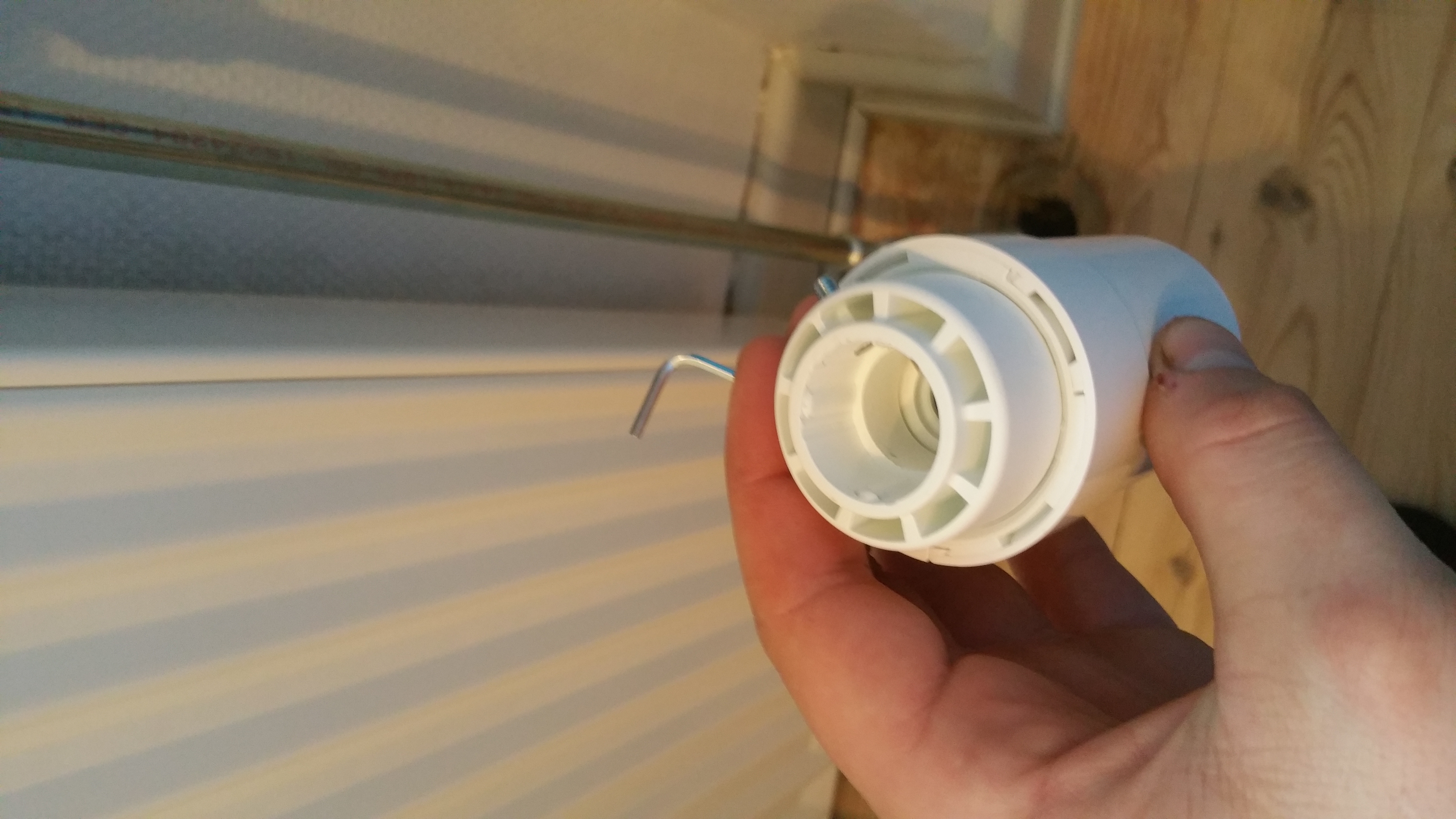

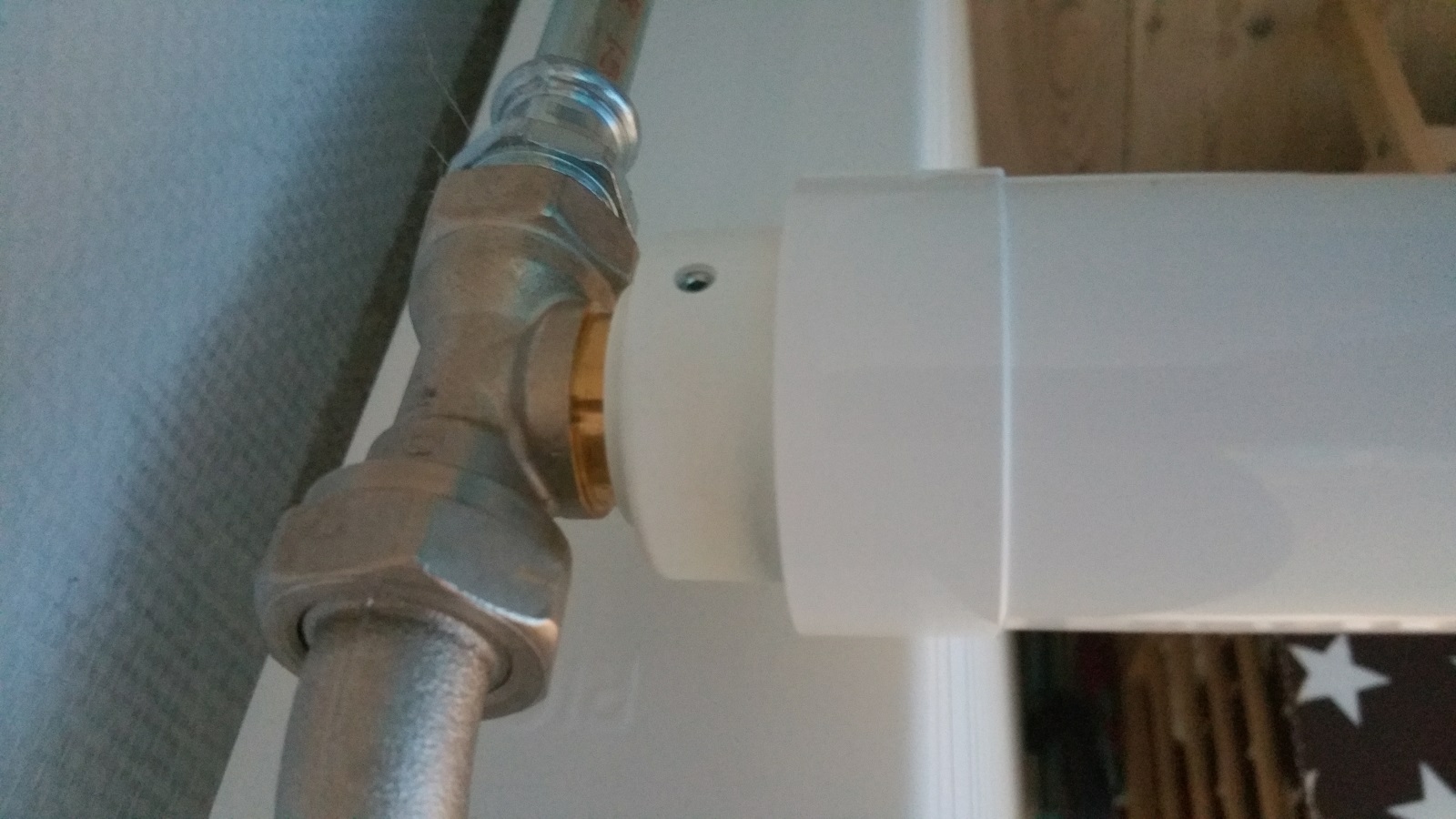

Jeg har købt 3 styk Danfoss Eco Living som jeg forgæves har prøvet at installere. Mine ventiler er RA-N ½". Når jeg skubber Eco Living ventilen helt i bund og skruer på låseskruen i siden bliver ventilen skubbet ud igen så den gaber bagpå (se billedet) og radiatoren banker afsted med varmen.
Er der nogen der kan se hvad jeg gør galt?

Du har ikke skubbet termostaten langt nok ind over ventilen. Så du starter med at skrue pinolskruen ud så du kan skubbe termostaten helt ind til stop, dernæst skruer du pinolskruen ind, så tror jeg termostaten bliver hængende. Du skal lige huske, at termostaten skal være i montagestilling inden du monterer. Det står beskrevet i brugsanvisningen, hvordan du gør det.
