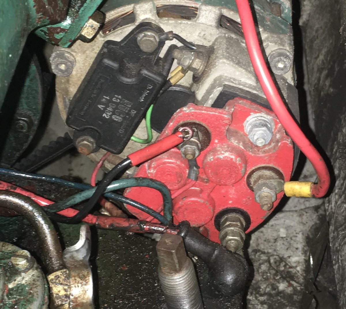

cwix Trådstarter 119 2850 14-08-2017 22:50 Efter lang tid er det lykkedes mig at tage et billede. Bemærker to ting:1) Der er to røde ledninger! Den øverste går til forbrugsbatteri.2) Den nederste ser ud som om den er faldet ud!Indeholder denne generator også et skillerelæ?Mvh.,Chr.
finnband 491 2670 15-08-2017 09:27 Jeg har selv haft en båd med MD21A-motor. Der var der to B+ klemmer på generatoren. Netop for ukompliceret at kunne lade på to forskellige batterier som i mange både.Har nyligt set det samme på en ældre Bukh-motor. Finnband
Nitter 5936 7700 15-08-2017 21:43 Ja, som Fin helt rigtig siger findes der specielle generatorer der er to B+ terminaler på. Den ekstra er beregnet til der sluttes et ekstra batteri (forbrug) til generatoren så det kan gøres uden specielle relæer og tab af ladestrøm. Hvis du ikke syntes den lader godt nok, undskyld har målt dig dertil) bør du af egen interesse tage den af og sende den til renovation inden den går helt øg. Den type er temmelig pebret i indkøb af ny. Mvh. Leif. Onliner: "Diskutér ikke med en idiot. Vedkommende vil gøre alt for og trække dig ned på sit eget sølle niveau, for derefter at slå dig med sin enorme erfaring i kaos.
