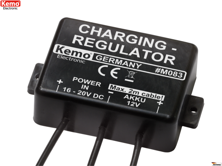

Det er ret enkelt - for omkring en hund får du et laderelæ: http://jagt-jakt.dk/12v-elektriske-dele-35/laderelae-12v-p704 Akkumulator kan være et 12 fritidsbatteri.
