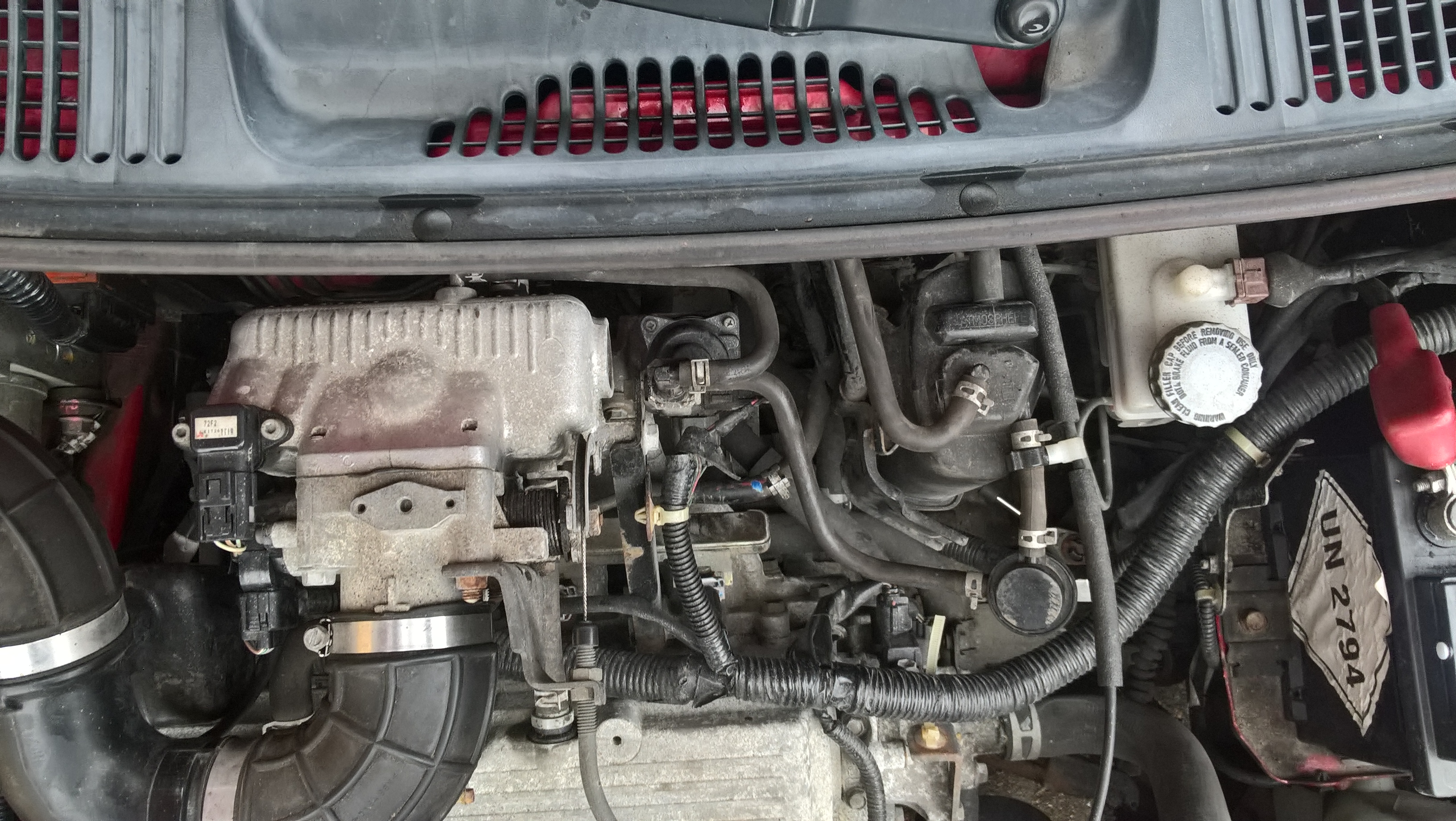

hej jeg har købt en wagon da jeg skal tanke første gang pisser benzinen ned på jorden okay tænkte jeg det var påfyldningsrør der var rustet væk så jeg havde tanken afmonteret renset støvsuget og ny rør på den kører 14 dage så nu vil den ikke mere den starter lige 10-15 sekunder og går i stå igen så går der et stykke tid og kan gøre det samme igen hvad kan det være

Har du undersøgt om benzinfiltret er stoppet eller om benzinpumpen virker?
nej har jeg ikke endnu men jeg tænker også selv at det kan være men vil lige undersøge benzinfilter først
Suzuki wagon r+ special
fandt lige ud af der ikke er nogen filter den sidder sammen med pumpen i tanken så jeg tog fødeslangen af og drejede nøglen der kommer masser af benzin til motor
det er ikke samme motor den får direkte føde i indsprøjtning
