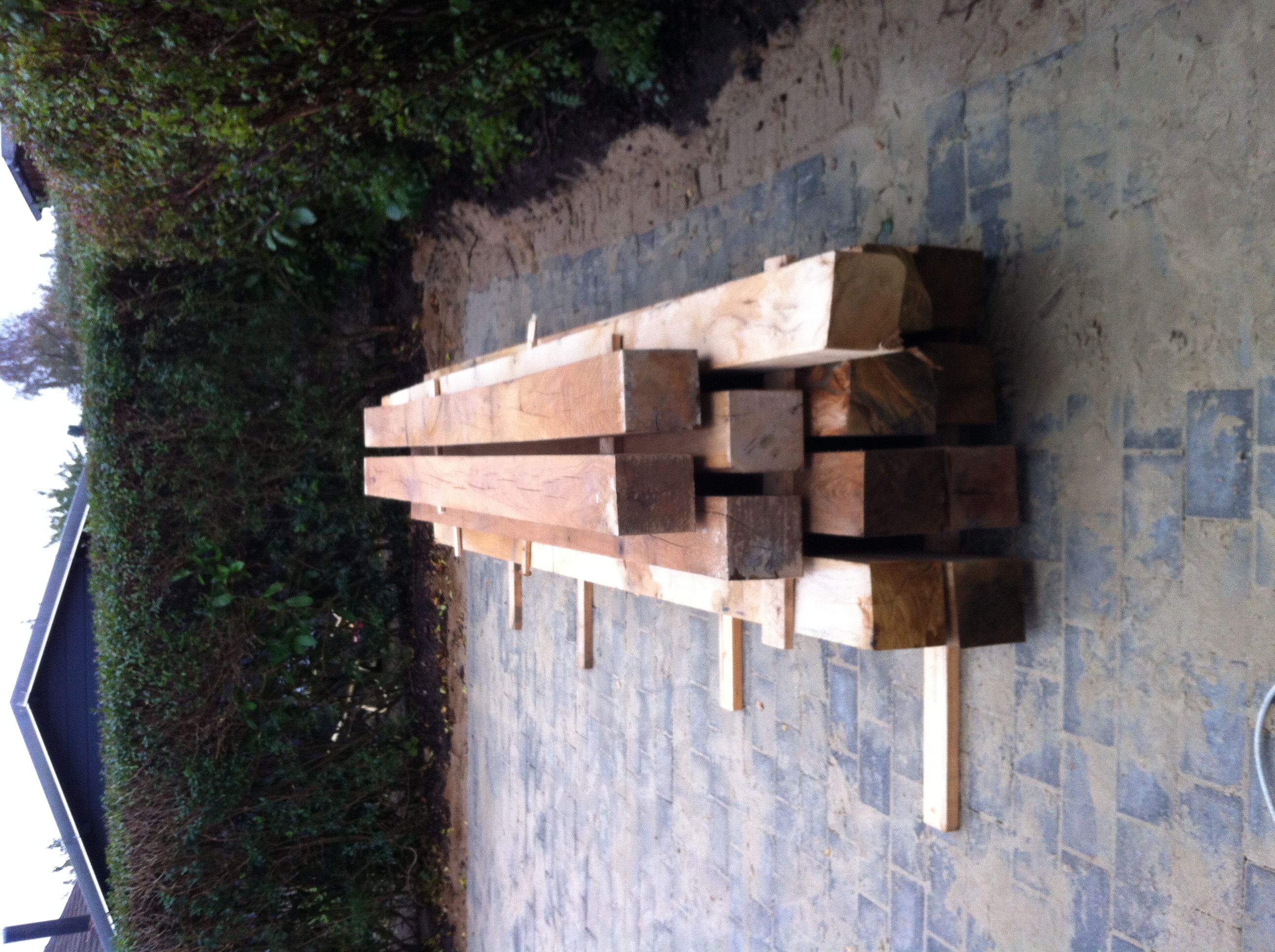

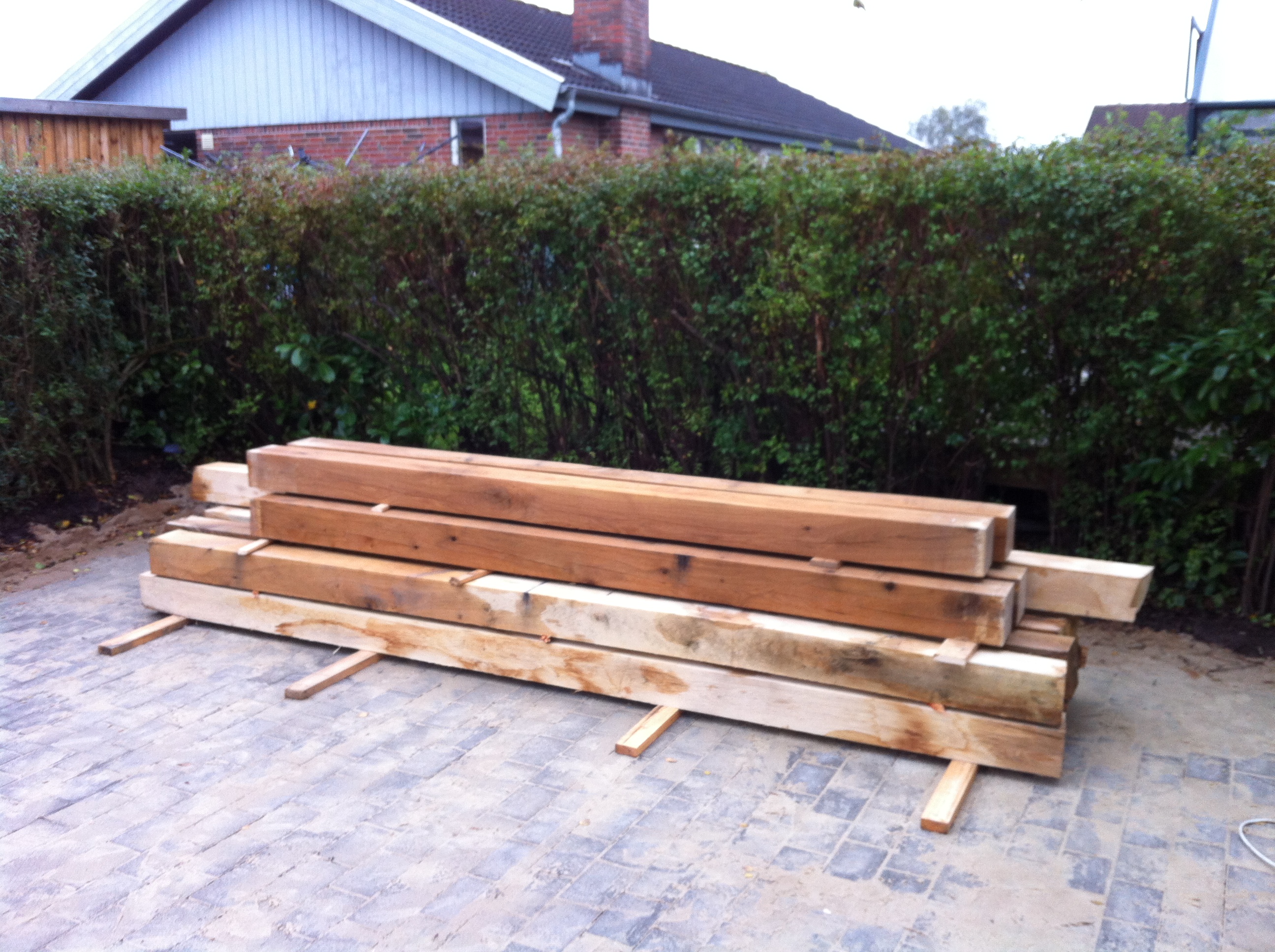

Har 14 egetræsstolper. 15*15 cm.
De skal bruges til en pergola.
6 af stolperne skal ned i jorden. 90cm.
Hvordan vil i anbefale af behandle stolperne? Og behøver de egentlig behandles?
