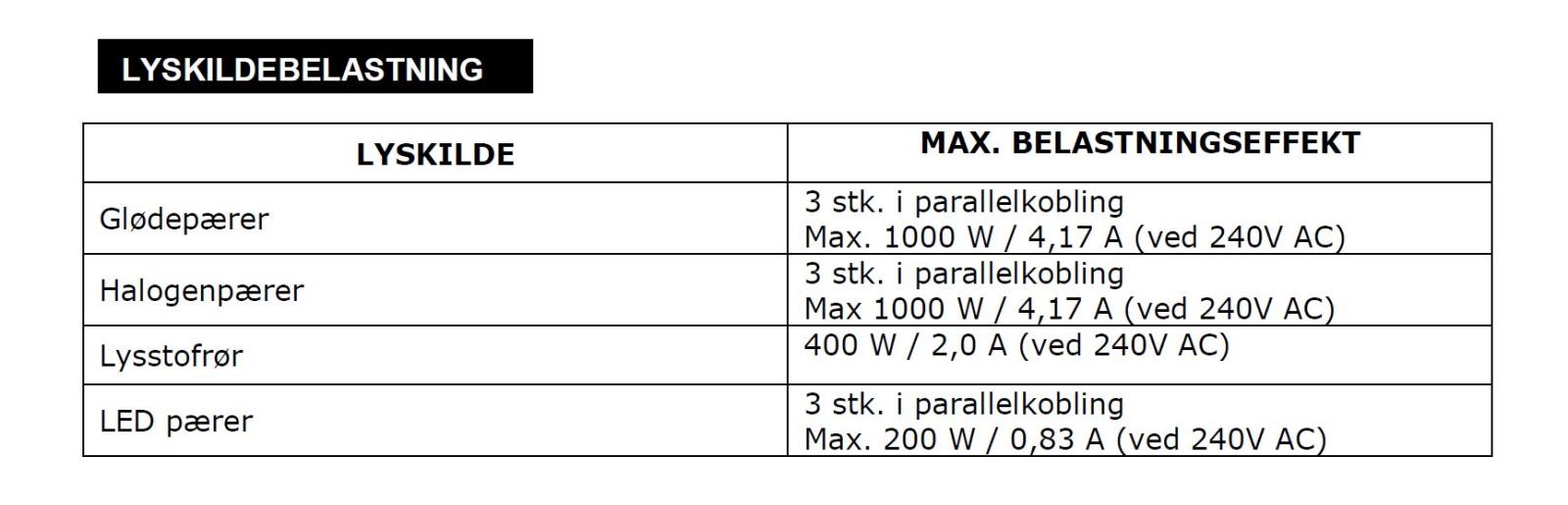

Har fundet en billig model i Harald Nyborg, men ifølge manualen kan de kun trække 3 led spots? Lyder det ikke som meget lidt?
Overvejer derfor en løsning med lidt dyre en Servodan sensor, som kan trække 2300W ved glødepærer. Men er lidt i tvivl om hvordan man regner det ud?
 Er det f.eks. bare 4 X 40 watt (bedlamper) + 4 x 5watt (spots) = 180 watts?

Køb Servodan de er rigtig gode..
Den kan fint trække det du har brug for (og mere til)
