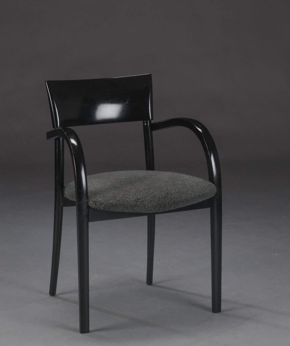

Har købt nogle brugte stole, som trænger til en gang maling.
Men de er malet eller lakeret ligesom sorte kinesiske lakborde.
Noget sort blankt "tykt" lakmaling af en art.
