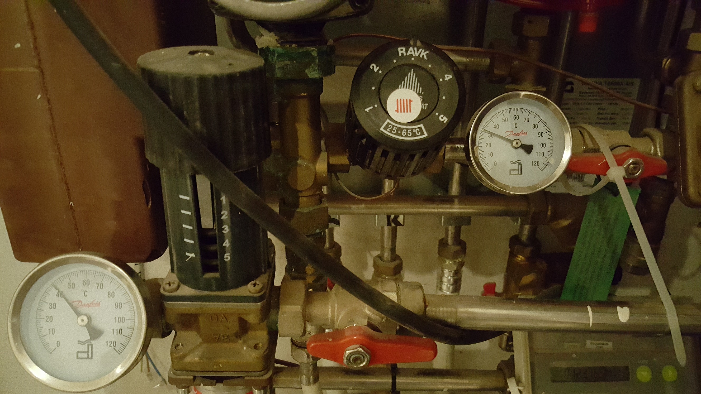

På det første billede kan i se det der kommer fra Fjernvarmen (nederst til venstre) vil jeg tro. Temperaturen står på 40 Grader ca. Den anden temperatur der angives er den som sidder til højre for den der er sat sådan en Radiator markat på. Den står på 3 som ser ud som om det er standard og den måler vandet til ca. 30 grader - om vandet går fra højre mod venstre aner jeg ikke.

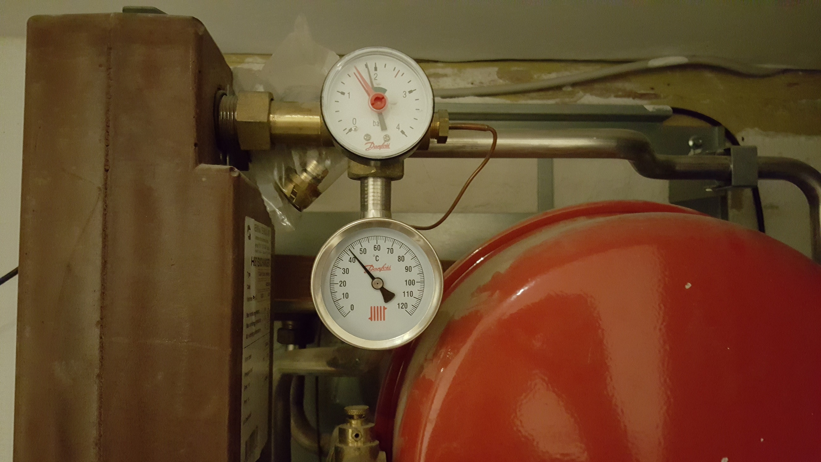

På Billedet her kan vi se at temperaturen er lidt over 40 grader samt trykket i beholderen går jeg ud fra.

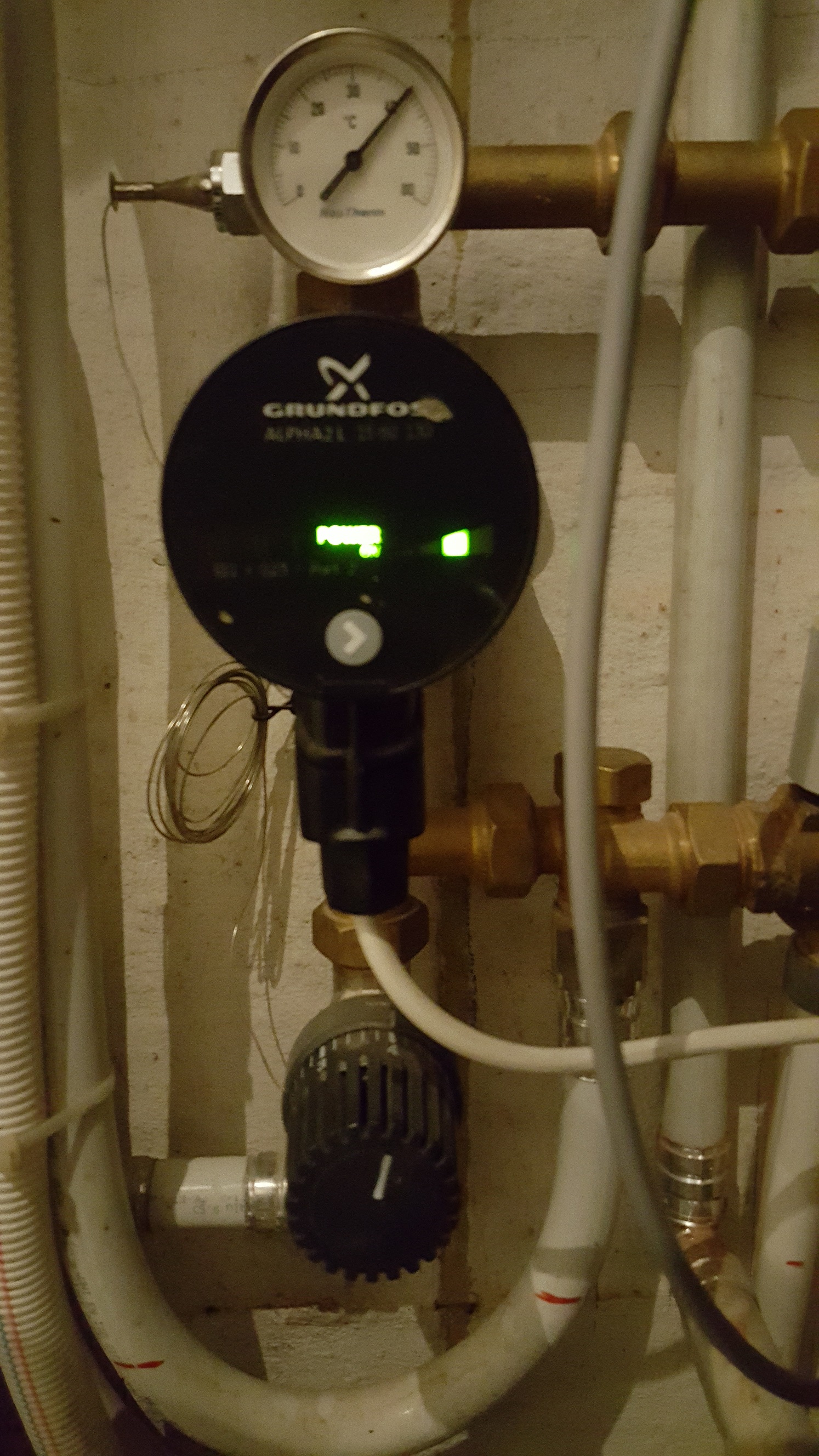

Til sidst er min opstilling på gulvvarmen. Der er et lille problem og det er temperaturmåleren er knækket så jeg er ikke sikker på hvad den måler. Men skubber jeg den godt ind viser den ca. 30 grader på fremløbet til mine shunter.
Det varme vand som kommer fra min beholder / fjernvarmen bliver blandet med returløbet og der er termostaten sat til 4 hvor der er også er sådan en hvid streg som om det er standard.
