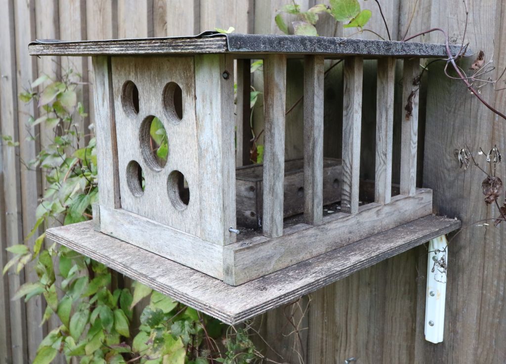

Jeg har dette foderbræt som jeg har brugt meget flittigt i en del år, men desværre har fuglene det med at smide uønskede frø på jorden, som desværre tiltrækker rotter. Det vil jeg gerne have sat en stopper for uden at holde op med at fodre fuglene.. Jeg bruger også automater til solsikkefrø og her er der ingen problemer, men med foderblandingerne bliver der kastet en del rundt med maden.
Er der nogen der har bud på et design, som vil forhindre maden i at ryge på jorden? Der behøver kun være adgang for små fugle (så må skovskaden og spætten finde et andet sted).

Hvis du med "smider ud" mener skraber, griser og spilder frø ud over det hele - så har vi her løst problemet med plexiglas i en vis højde rundt om fuglefoderbrættet.
Vi kan stadigvæk nyde fuglene og fuglene kan stadigvæk se ud.

Det bedste råd jeg har, nu hvor jeg ser det fine lille hus er, at hæve siderne med en liste el.lign. så der er mindre plads at kaste maden ud på :-) OG vær lige opmærksom på slyngplanten i baggrunden; rotter er eminente klatrere (selv om den sorte er bedre, er vores lidt større brune rotte ingen nybegynder udi klatringens kunst).

Mens vi stadig fodrede fugle med frøblanding, havde vi et fritstående foderbræt, som stod på et rustfrit rør, det kan rotterne ikke kravle op af, det var først med træpind, den klatrede bæsterne op af uden problemer.
