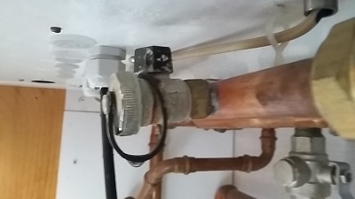

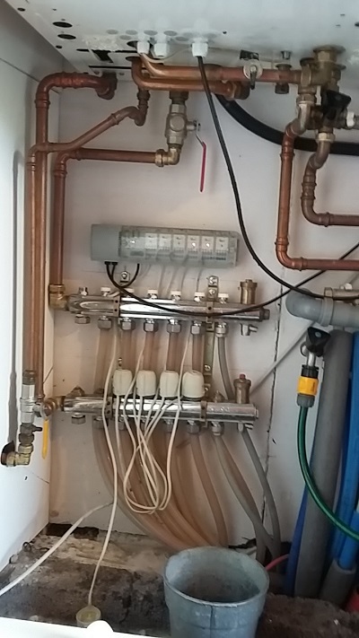

Så vidt jeg kan se skal du skal have fat i en ballofix med muffe og nippel. Højst sandsynlig i en 1/2" udgave.
Aftapning, sluk pumpen/erne, derefter påskruer du en stump slange i den frie ende af den utætte ballofix og lader den ende i et gulvafløb. Derefter aftapper det vand der selv vil løbe ud.
Udskift balofixen, husk og pakke med fehår og paksalve.
Påfyldning sker ved og trække en slange fra vandhanen og over på den frie ende på den nye ballofix. Åben ballofixen og tap så meget vand på anlægget at du har ca 2 bars tryk på.
Er der manuel udluftning lufter du efterfølgende ud de steder du kan finde med slukket pumpe.
Tænd pumpen og nyd varmen fra et forhåbentlig tæt anlæg.
