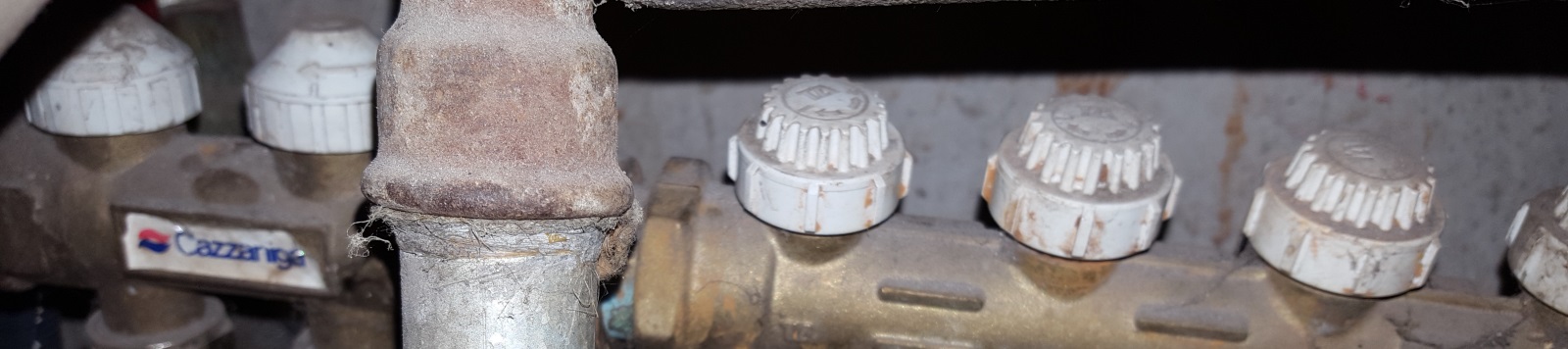

De 6 gulvvarme kredses manifolder er desværre forskellige. 2 stk. med Cazzaniga og 4 stk. ukendte. Kan i hjælpe mig med hvilke aktuatorer jeg kan montere? Lavvolt er at foretrække, men findes det kun i 230v lever jeg nok med det :-). Der er umiddelbart IKKE samme gevind på de to typer - men jeg vil foretrække nogenlunde ens aktuatorer om end det jo egentligt ikke betyder så meget...
