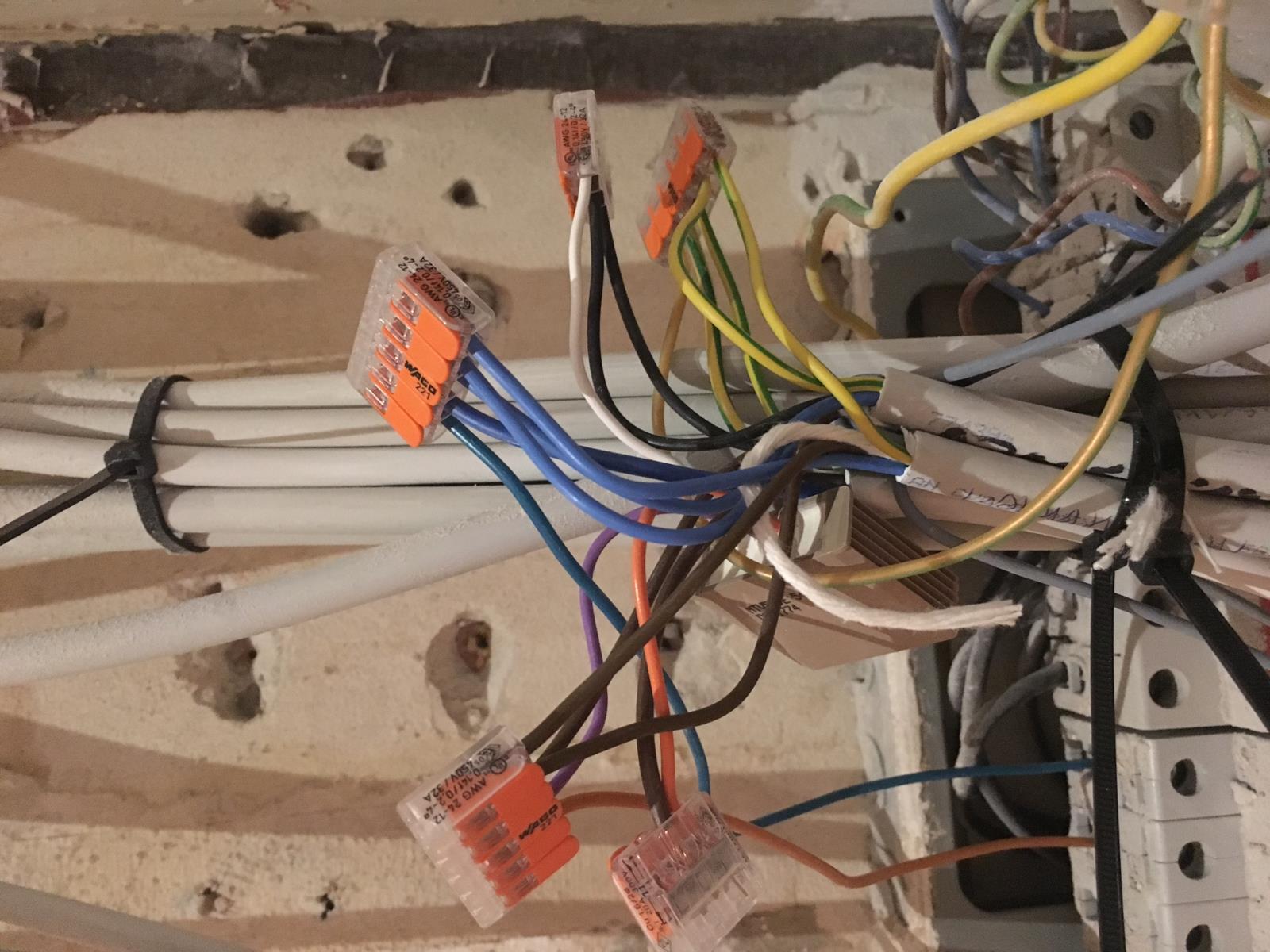

tag nogle billeder det fortæller lidt mere😀
Jeg har nu tjekket. Spots i køkken, bad og gang kører over samme gruppe. Det vil sige 14 spots i alt. Det ser dog ud til at det kun er de 5 spots i gangen som er tilsluttet dæmperen.
Det ser lidt kaotisk ud, da der skal laves en helt ny tavle i næste uge.
