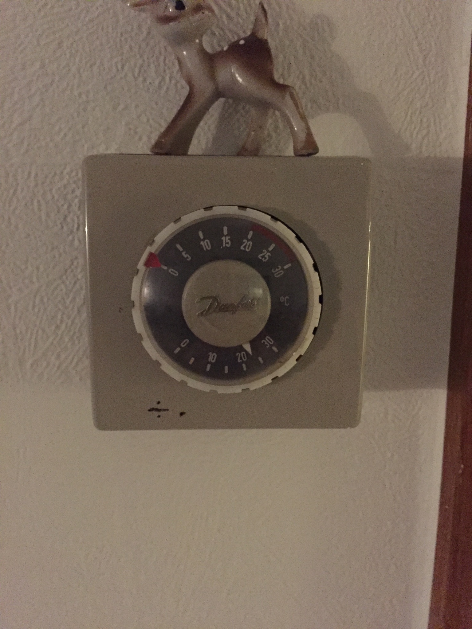

Hej, vi har netop købt et hus hvor den primære varmekilde er el radiatorer.
Da jeg ikke har så meget forstand på dette vil jeg lige stille et spørgsmål.
På væggen i stuen er der monteret en mekanisk termostat, en meget gammeldags en, som viser 2 rækker tal med grader og mit spørgsmål er hvorfor der er 2 rækker at stille på. Umiddelbart virker det som om man kun kan sætte en indikator på den ene række

Det er jo godt nok en gammel udgave. Hvis jeg ikke husker galt, så er den øverste skala til at indstille den ønskede temperatur og den nederste viser den aktuelle temperatur.
den øverste skala er den du indstiller din rumtemperatur på
den nederste er blot et termometer der viser den aktuelle temperatur
Hehe ja huset er fra 76 så den er nok derfra.
Men ja det kan være du har ret for mit thermometer viser også 21 grader indenfor nu.
