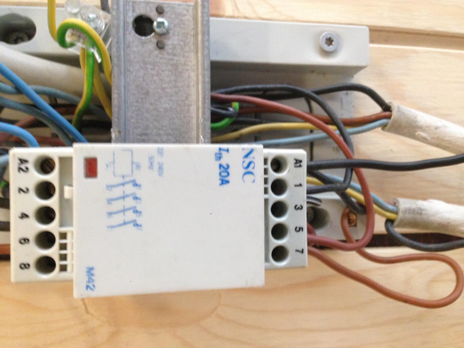

Er lidt nysgerrig på hvilken type relæ dette er? sidder foran en vaske og tørretumpler styring til betaling (billede)
og hvordan den fungere, mester gad ikke forklare noget så nu ville jeg lige hører her

Du har ikke været i lære ret længe? Relæet er en 4 polet kontaktor, som kan bruges til at afbryde for strømmen, når den tid, der er betalt for, er udløbet.
Nej, ikke mere 1 måneds tid, så det vil sige den har 3 udgange? så man kan have 3 forskellige brugsgenstande koblet til hvis det kører 230 v ?

Ja, det er da en mulighed med tre forskellige brugsgenstande enten til 230V eller 400V. Men de bliver jo tændt og slukket på samme tid.
