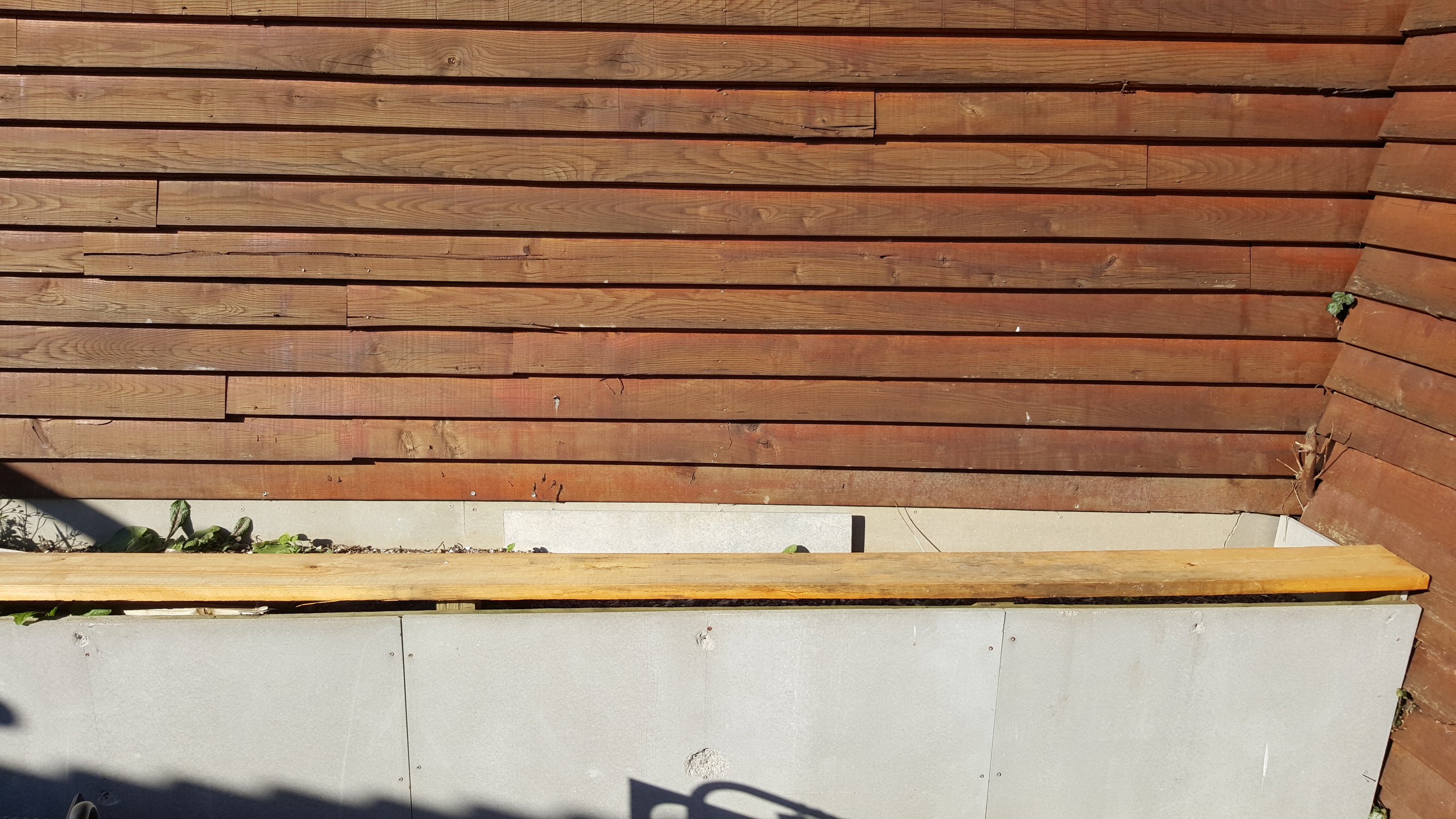

Det klart at levetiden ikke bliver det samme, som hvis der var træbeskyttelse på hele træet. Men hvor længe "forskellen" i levetiden er, kan man kun gætte på. Hvis det var mig malede jeg nok bare på den anden side. Du kender jo kørertiderne, så du kan jo bare, hoppe ind til dig selv, før der kommer tog.
Det er nok nærmest umulig og udtale sig om levetidsforkortningen på et ukendt hegn grundet manglende vedligehold. Kort fortalt afhænger det af træsorten der er brugt til hegnet, verdenshjørnet den ubehandlede side vender mod samt om der står bevoksning tæt op af den side der ikke er behandlet.
Mig bekendt vil hvem der vedligeholder den anden side af hegnet afhænge af hvor hegnet står i forhold til skellet. Det bør du nok fortælle lidt mere om, før der eventuelt kan komme nogle guldkorn flyvende.

Noget af hegnet står frit (men dækket af, med hvad der ligner tagplader - derfor intet vedligehold), og noget er dækket af store træer.
Har vedhæftet en billede af hegnet set fra vores side (før det blev behandlet)..
