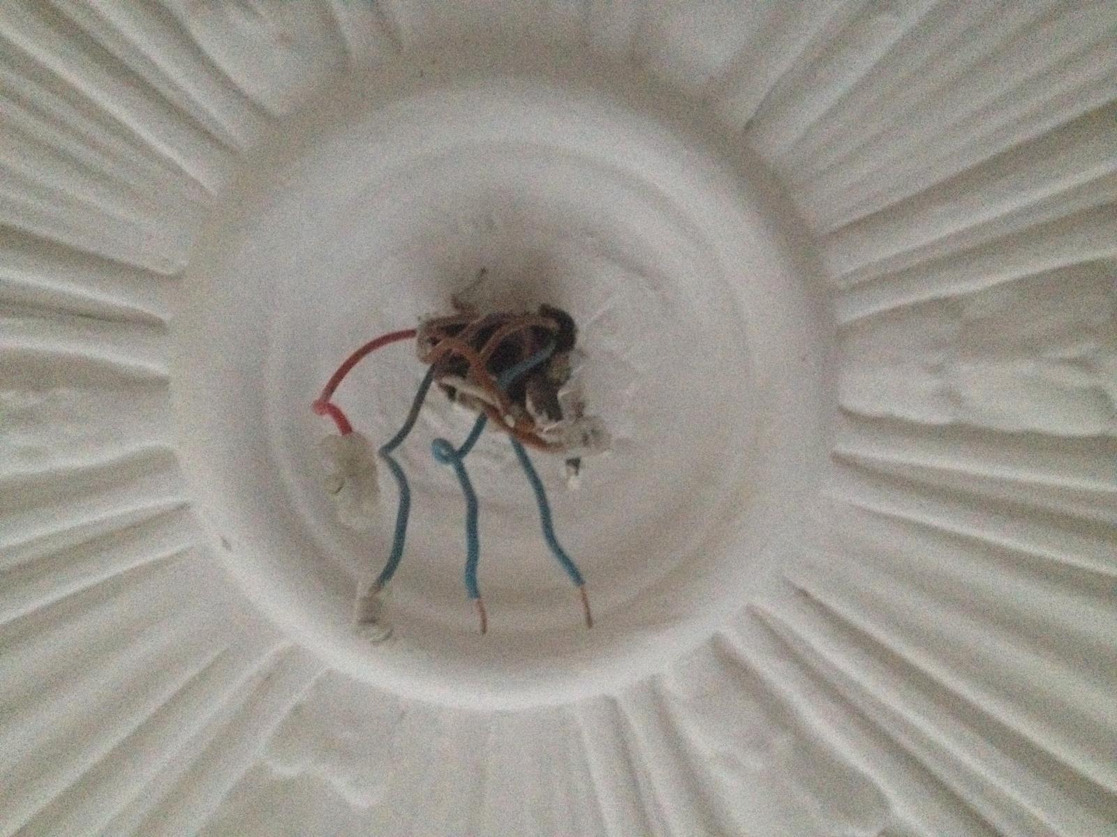

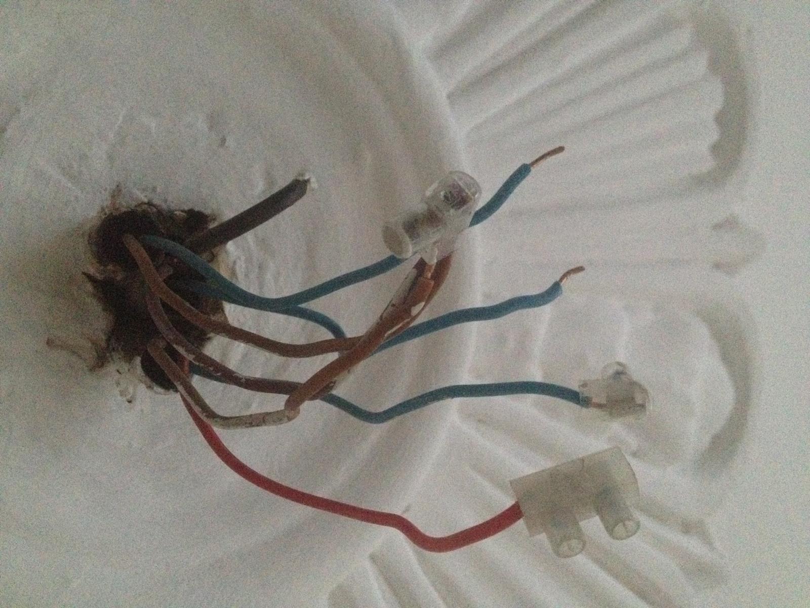

Er lovligt at have el på den her måde?
Jeg har lige opsat en loftlampe - i det her ormerede!
Jeg samlede alle de blå ledninger og den blå ledning fra lampen i den ene plastikdims og den brune ledning fra lampen i plastikkendimsen med den røde ledning. Det fungere som det skal. Men føler mig ikke helt tryg ved det hele.
Må alle ledningerne være sammen i plastikdimserne? Er det sikkert nok?? Er mest bange for at der kan gå ild til hele molevitten :/
P.S. Eltavlen er heldigvis af et nyere dato end ormereden i loften
På forhånd tak :-)
Sif
Sif
Ja og nej. Hvis din lampe hænger i krogen og har en baldakin på ledningen der kan skubbes op og dække det så er det helt ok. Det er stort set sådan alle lampesteder ser ud i Danmark (oppe bagved)
Men det må ikke sidde synlig fremme, så vil du have gjort noget kan der monteres et udvendigt plast udtag. Såsom clips roset eller lign.
Hej Erik
Mange tak for dit svar.
Lampen hænger i en krog et andet sted i loftet.
Der er udvendig plast, som hænger på krogen ved lampestedet, og skjuler alle ledninger.
Som jeg forstår dig, skulle det være ok sådan - dvs. lovligt og sikkert nok.
Mvh
Sif
Sif

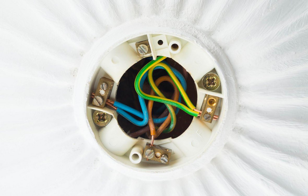

Da der er trukket nye ledninger (plast) så skal de afsluttes i en roset med låg , men hvis det havde været de gamle stofledninger, så havde det været nok med at afslutte i kronemuffer...........
Mvh S.H.
Det kommer jo an på hvornår de nye ledninger er trukket. Det foreligger der ikke noget om.
