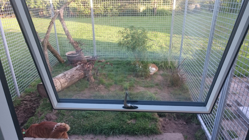

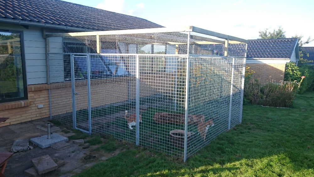

Vi har valgt at købe en hvalpegård og sætte. For at vi kunne lukke vinduerne op måtte vi lave lidt ekstra højde, som ikke er blevet malet endnu. Kattene nyder i hvert fald deres 12 m^2
