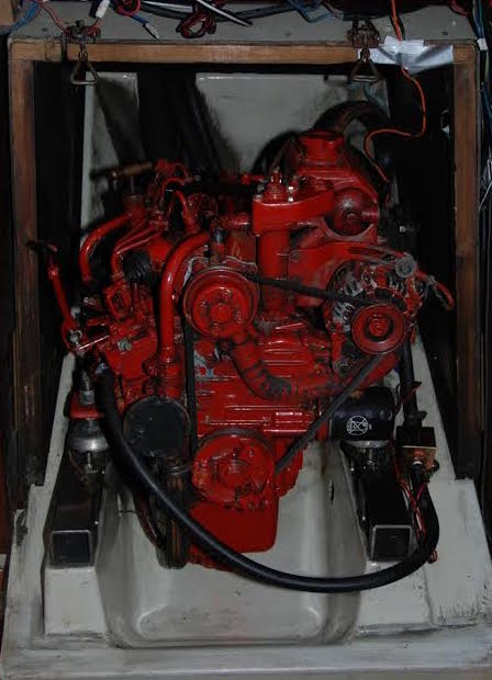

Spørgsmål, BETA 20 kender?
Jeg undre mig lidt over jeg ikke kan se brændstof filteret på denne motor?
Eller hvor man har gemt saltvandsfilter.
Hvad siger folk ellers om generel stand?
Den er 10år gammel. Kender ikke sejltimer.
Jeg ved det er bedst at få en fagmand til at se den efter.. Men bliver i tvivl om den overhovedet er værd at se på.

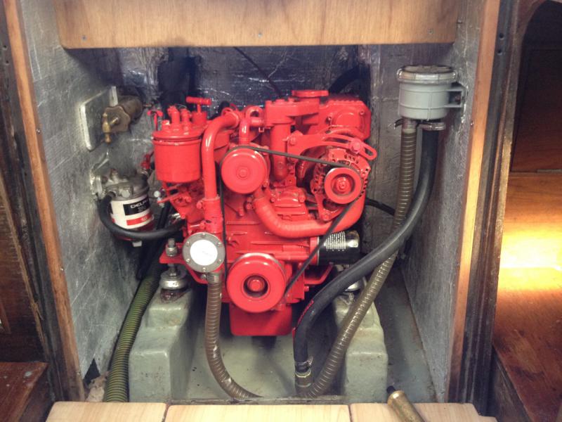

Reference billede af samme motor i tydeligt bedre stand.
Tak.

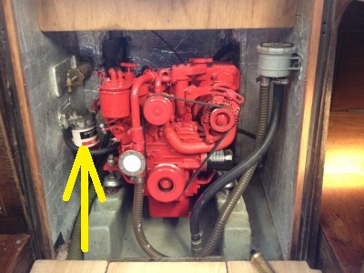

Det her kunne da ligne et brændsstoffilter...
Brændstof filteret på dét billede sidder lige oppe til højre for din pil. Det du pejer på er måske et extra.
Men det er et reference billede som der står. "Reference billede af samme motor i tydeligt bedre stand."
Det er den øverste motor jeg har kig på. vh

Brændstoffilteret finder du (set fra kahytten) til venstre på motoren, lige under den bøjle, hvor gaskablet er fastgjort.
Billedet med pilen viser ikke brændstoffilteret, men CAV vandudskillerfilteret. Giv motoren noget service hvert år, frisk olie 15/40 mineralsk olie, oliefilter, tærezink, så holder den i mange år fremover.
Hvis gearkasseolien ikke er blevet skiftet, så er det nok på tide. Du skal bruge ATF olie. Rensmotoren af og find lidt maling i passende farve, så bliver den et smukt syn.
1691
Jeg glemte svaret vedr. Saltvandfilter.
Følg slangen fra impellerpumpen til søvandsindtaget, så skulle der gerne være et søvandsfilter. Er dette udeladt, så monter et.
Motoren er ferskvandskølet, og der må ikke komme skidt ind i varmevekslerens rørsystem.
Har du en håndbog til motoren, kan du finde alt vedr. din motor.
Hvis ikke, kan den downloades fra Beta Marines hjemmeside, bogen er dog opdateret og viser ikke placeringen af dit brændstoffilter.
