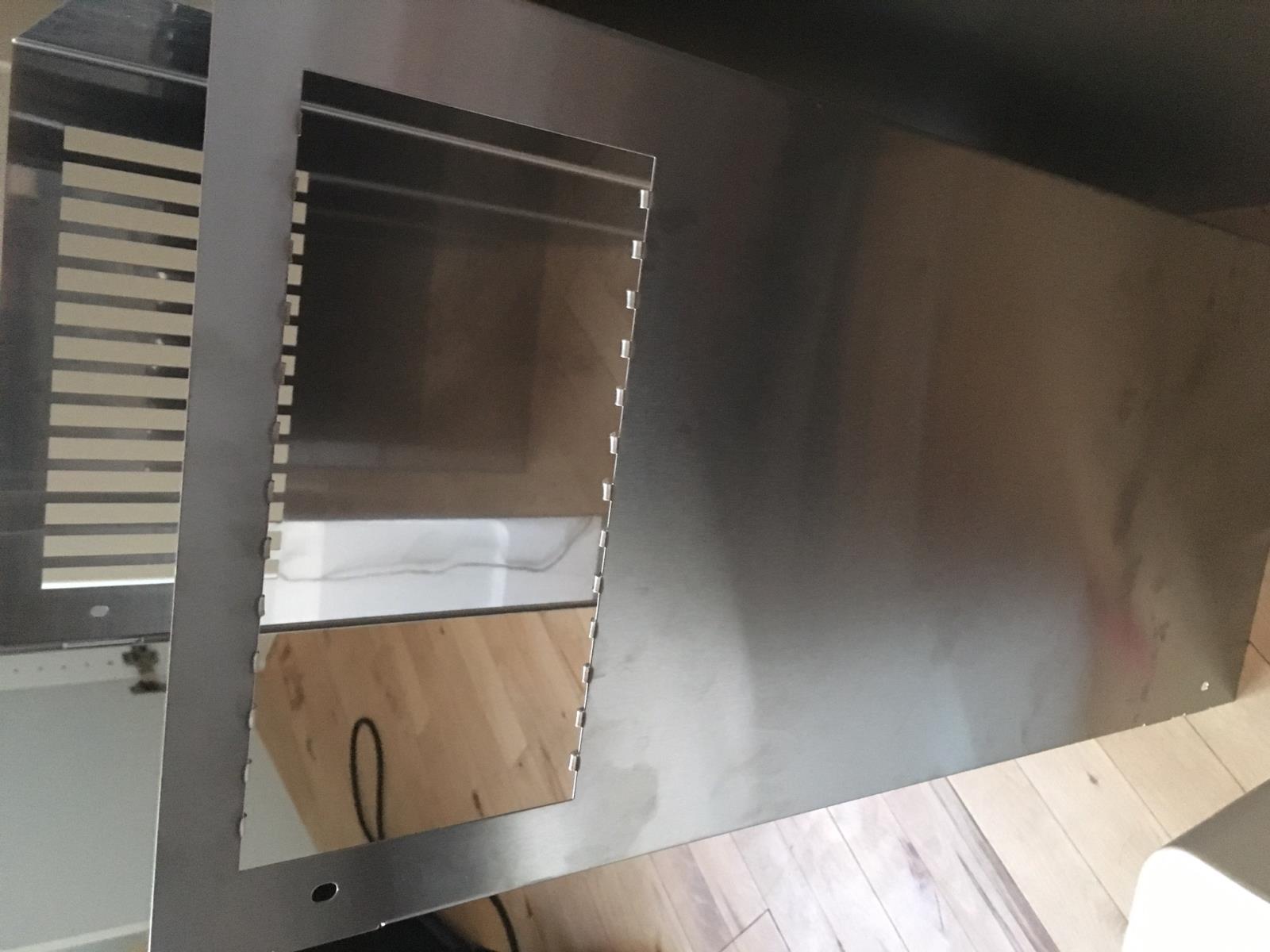

Jeg har en emhætte som skal have et aftræksrør der skal op i den kasse der går fra emhætten og op til loftet ( se fx http://images.pricerunner.com/product/image/1554059523/Bosch-DWW067A50-Rustfrit-staal-60cm.jpg). Øverst er der et gitter, som jeg har klippet over og bøjet bagud (min kone synes de alle skulle væk hvis nogle af dem skulle).
Problemet er, at vores aftræksrør skal gå til venstre ud til en ydermur, og ikke ind i væggen som den var "bygget til" (... vi havde en lidt stresset planlægningsperiod... ) Nå, hullet er stadig for småt til mit aftræksrør (Ø12,7cm), og derfor overvejede jeg om man kunne skære en halvcirkel "nedenunder" hullet.
Det er rustfrit stål (børstet), og vel et par millimeter tykt. Jeg synes at kunne læse mig til at det er noget værre noget at skære i, og at en plasmaskærer er vejen frem. Jeg har naturligvis ikke tænkt mig at købe en for at skære et 15 cm snit, men hvad gør jeg så? Kan jeg aflevere den til en (indsæt en håndværker jeg ikke ved hvem er) her, og få ham/hende til at skære det for ikke så mange penge, eller hvad foreslår de kloge hoveder? Jeg bor i Hvidovre.

Jeg går ud fra at selve kanten på hullet ikke bliver synlig. Jeg har ikke prøvet i det materiale, men er ret sikker på at du selv kan save det. Du spænder det ind imellem et par krydsfinerplader. Gerne lige ud over kanten på værkstedbordet eller lign. Når det er spændt sammen er jeg ret sikker på at du kan save i det med en metalklinge i stiksaven. bagefter kan du jo file dig lidt ud af det med de skarpe kanter.  Når det skal spændes op er det fordi det er ellers er noget halvfarligt dallerværk at stå med. Jeg tror nu at materialetykkelse er 0,8 mm eller deromkring. Man rutter ikke med materialer i den forbindelse.

Okay, ja du har sgu nok ret i det ikke er mere end 0,8mm, har ikke lige fået målt efter. Kanten bliver ikke særligt synlig nej. Måske jeg bare skal prøve at skære med en metalklinge i stiksaven. Jeg kan godt forestille mig sådan en skarp stålkant er lidt farlig at få kradset op og ned af armen
