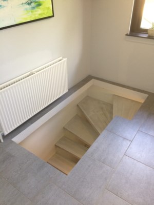

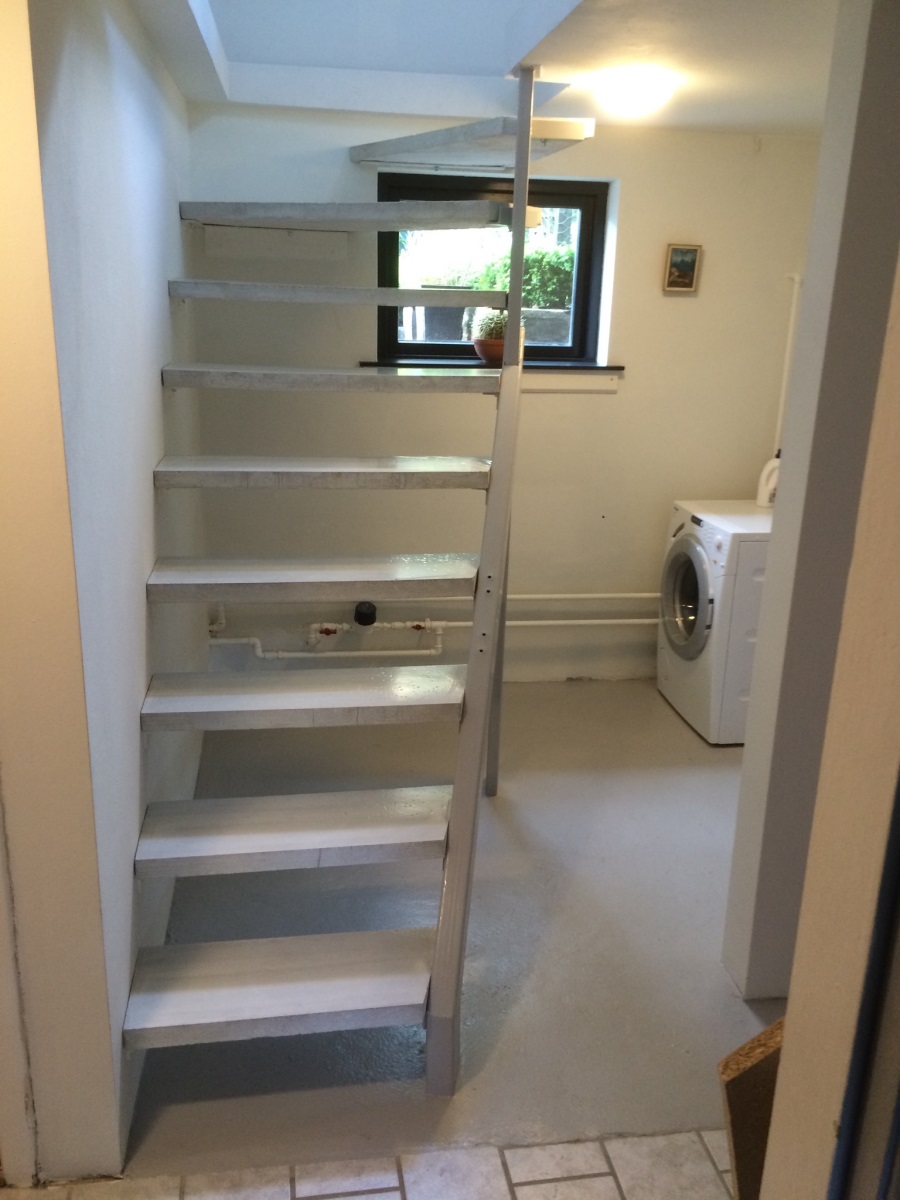

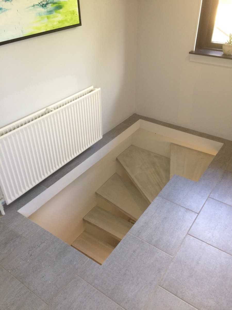

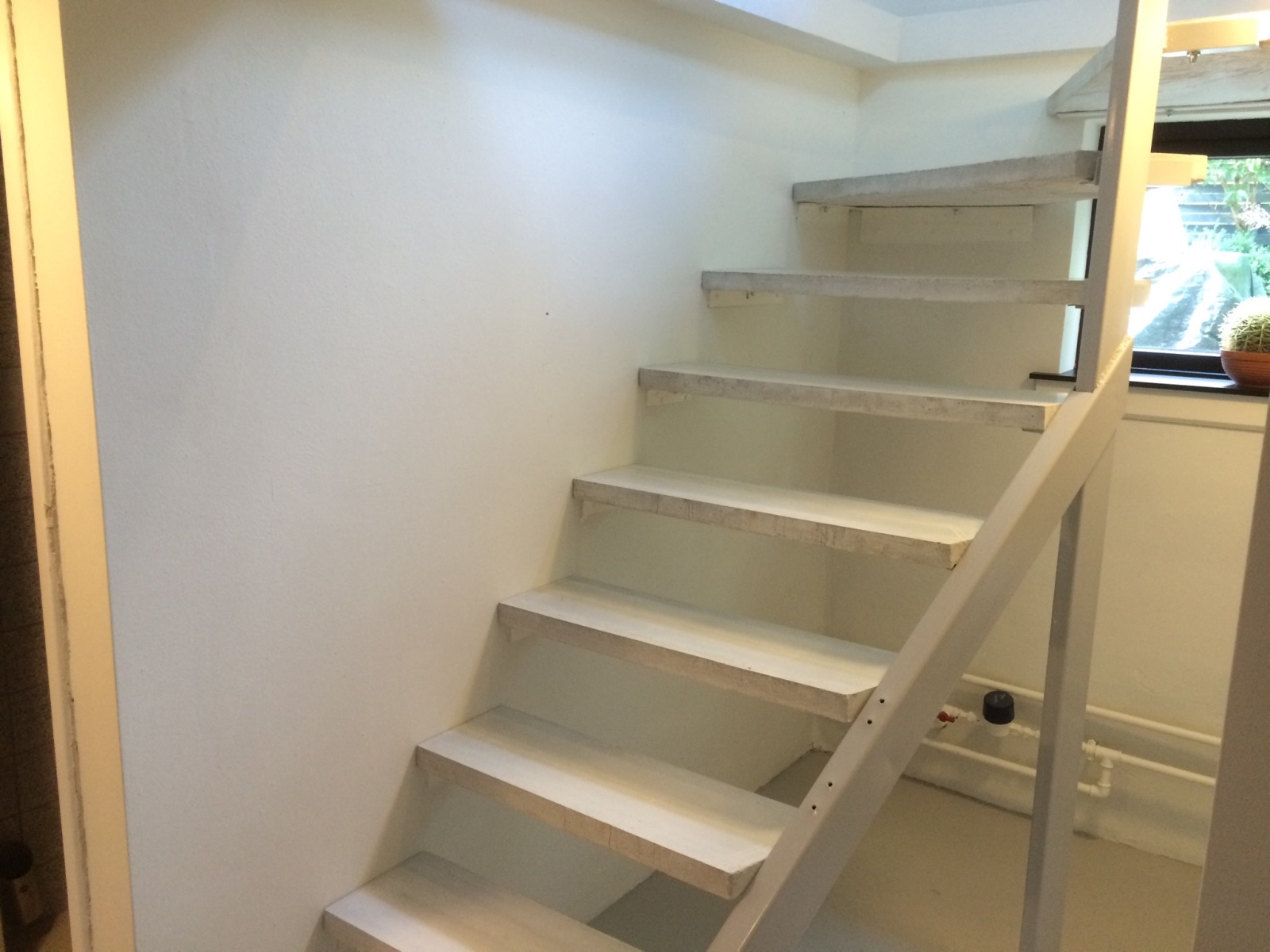

Det jeg gjorde i stedet for, var at tage på skrotpladsen og købe noget huljern til vange og mægler og diverse til at støbe trin i beton. Så byggede jeg min egen kvartsvingstrappe. Materialer i alt ca. 1500 kr.

@christiannielsen: Det er du sluppet ret godt fra! Hvad er dimensionerne på trappen?
Første trin inden svinget er 95 cm så vidt jeg husker.
De efterfølgende trin ned er gradvise smallere, så det går ud i en spids. Det er gjort for at give plads til at kunne komme omkring trappen nede i kælderen. Det nederste trin er 65 cm.

Hvor høj er din kælder (gulv-gulv)?

Dælme flot lav-det-selv arbejde.........
Mange tak
