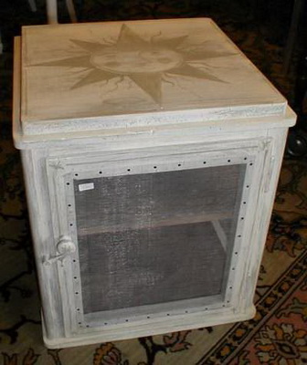

Jeg kunne godt tænke mig at lave et flueskab til opbevaring af madvarer. Hvor finder jeg en skitse eller vejledning til dette projekt ?

Jeg ville gå på loppemarked og finde et almindeligt skab i den ønskede størrelse, og så bruge dette som udgangspunkt.
Hvis ellers lågerne ellers egner sig til det skulle det være en smal sag at skære et hul om montere fluenet med nogle kantlister.

Principielt er et flueskab vel bare et skab hvor fyldningerne er erstattet af et fint trådgitter. For nogle skabe kun i døren for andre er der også net i siderne.
Skabet hænges så op et ventileret tørt sted uden sol. Ofte en nordvendt gavl eller lignende. Men inde under tag udhænget. Men også placeringer i ventilerede kældre og lignende er set.

Tror vi søger samme sted efter billeder biggrin
Ja Google er jo god...
Men vi fand da samme billede som det mest ilustrative !
