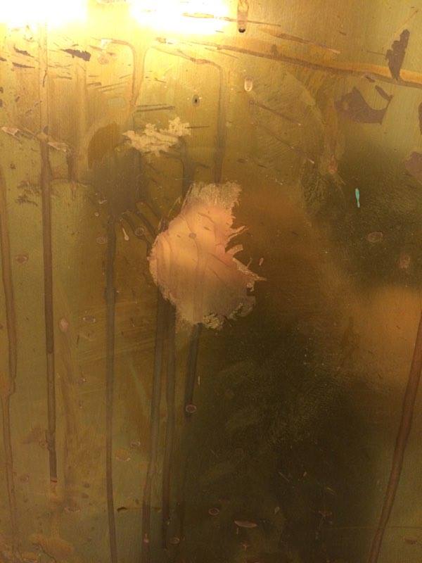

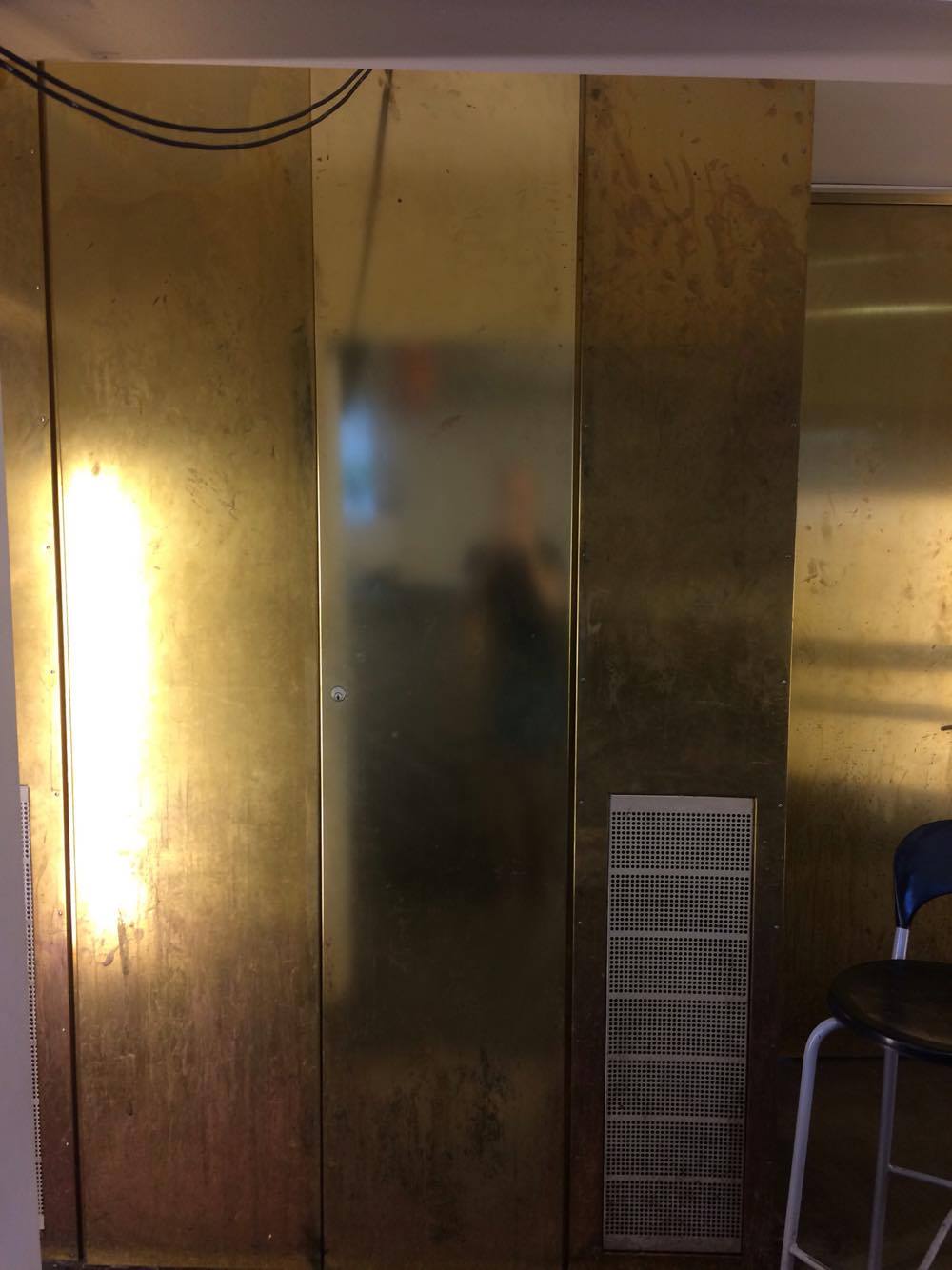

Jeg er i den situation, at jeg prøver at få noget (faktisk en hel del) messing til at se flot ud. Problemer er bare, det er store paneler der befinder sig i en bar, og der er derfor blevet spildt en masse på dem gennem årenes løb. Jeg har pt. brugt Brasso messingpuds, som ganske vist får det til at skinne, dog ikke der, der er blevet spildt. Det er ligesom om det er ætset ind i metallet. Jeg har også prøvet med en blanding af eddike, salt, og mel, og ej heller dette har kunne fjerne mærkerne.
Er det muligt at få det helt flot, eller må jeg leve med dette resultat?
På det første billede kan man især se pletterne i bunden, og på det andet billede kan man se, de mørke striper ikke forsvinder.

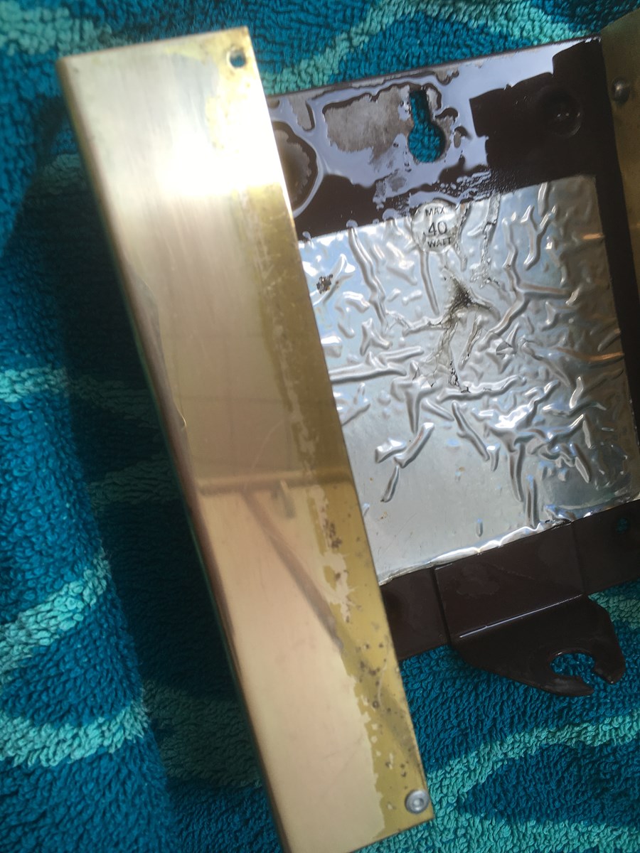

Ved godt det er et gammelt opslag, men jeg havde selv problemet, og Googlede mig herind. Vi endte med at bruge "Barkeeper´s Friend", som er pulver, der skal på våd klud. Det kan muligvis godt ridse messingen lidt, men vi er godt tilfredse med resultatet På billedet kan man tydelig se forskel. Syntes det var lidt hårdt arbejde, så derfor "snød" jeg lidt og pudsede ikke der, hvor der alligevel kommer en lampeskærm for
