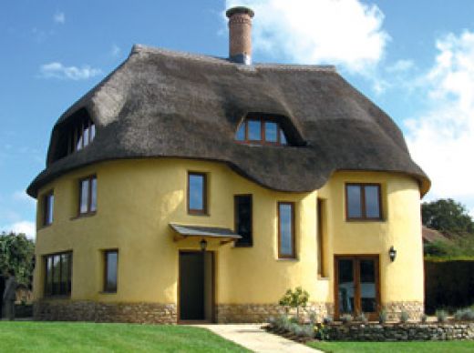

Her er et eksempel på det med cob:
Sagen er dog den, at jeg også gerne ville kunne opholde mig i huset om vinteren, og jeg har ladet mig fortælle at det er ret svært at varme op, da de tygge cub vægge jo har en hulens masse masse (jord og ler) og derfor tager det lang tid før selve huset er varmet igennem. Det er jo selvfølgelig ikke særlig hensigtmæssigt, når ens varmekilde er el-varme og senere hen solvarme.

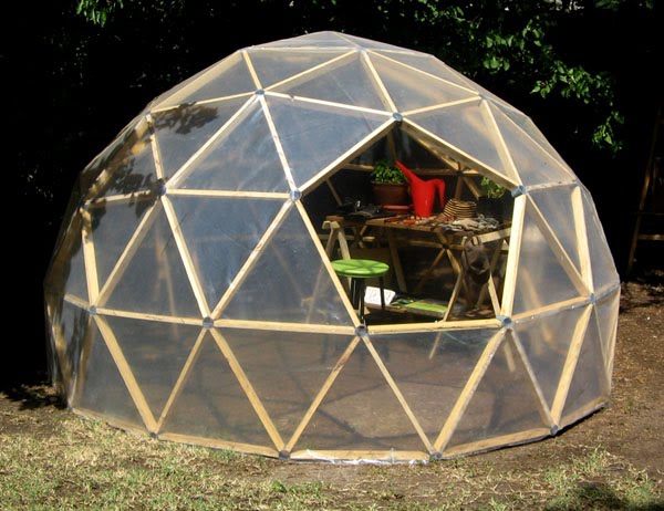

Derfor overvejede jeg at lave et skelet ud af træ, og bygge en form for "dome" struktur som set på dette billede:
(Selvfølgelig i en lidt større skala)
Ideen var så, at fylde trekanterne op med flamingo, og så putte cob på yder eller indersiden, så jeg ikke behøver så tykke vægge som hvis jeg byggede ud af rent cob. Dernæst skal den have et tag, for at undgå erosion af murene ved regn. (Så kommer det til at ligne en lille svamp :-)

Jeg har dog lige fået svar på et andet forum jeg har skrevet på, hvor de skriver at dome strukturen ikke er holdbar i længden. Så det bliver nok bare et almindelig rektangulært hus, lavet efter samme principper :-) (Træskelet, cob og flamingo)

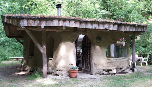

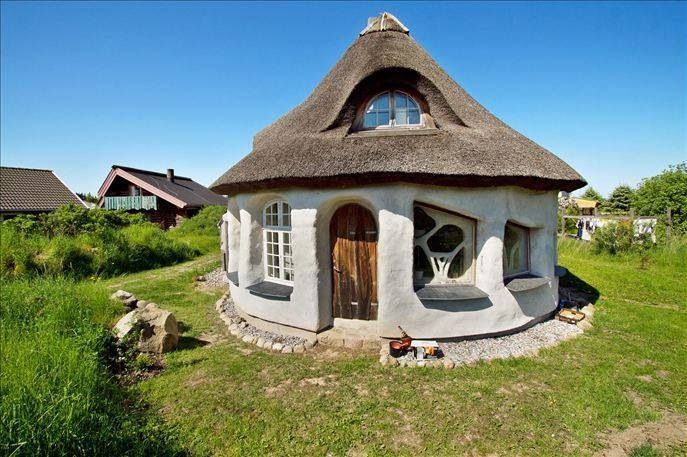

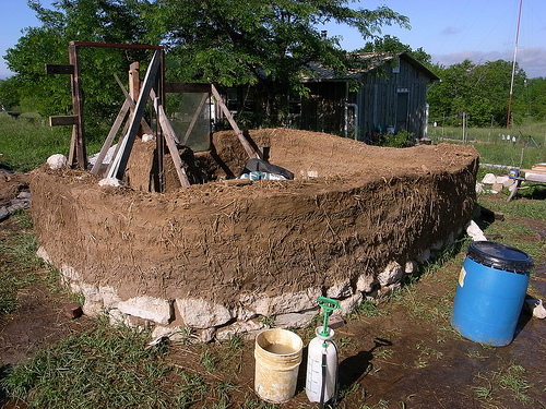

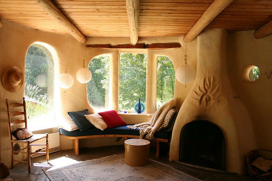

Her er nogle billeder af cob huse der allerede er bygget færdige. Bare lige for at vise at man altså godt kan få dem til at se ordentlige ud, selvom det ikke ser sådan ud undervejs i byggeprocessen!
- Rellek

Det er nogle fine billeder du viser, men står nogle af de huse i Danmark ?
Her i landet har vi et bygningsreglement der skal overholdes, som feks foreskriver noget om brændtæthed, isolerings tykkelser, vindues areal og mange andre ting.
Dette er ikke skrevet for at skyde dine ideer ned, mere for at gøre dig opmærksom på at der er flere spillere på banen, når det kommer til opførelse af beboelse.
Du skal jo også kunne sælge huset en dag...
