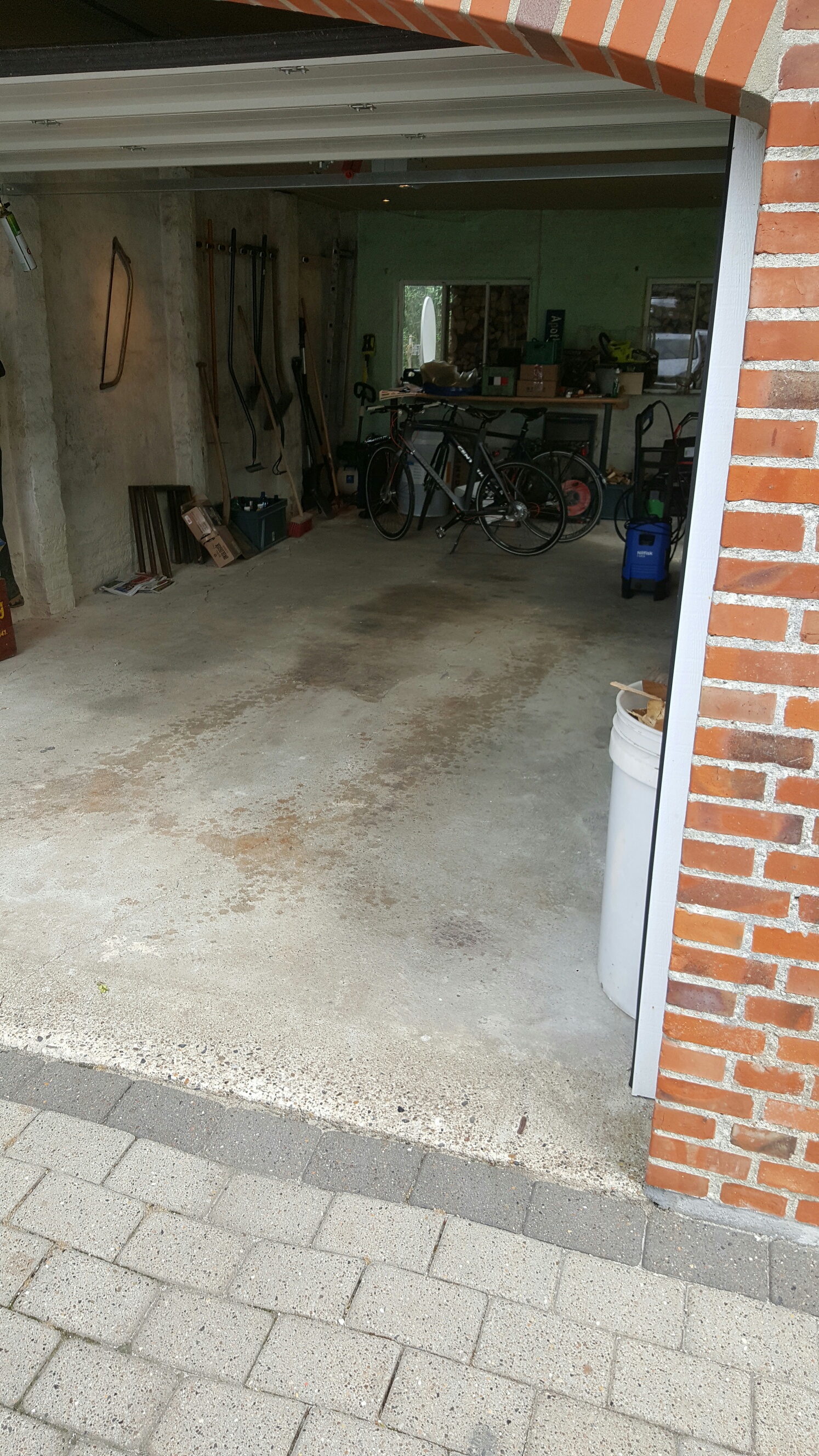

Har et garageprojekt i sigte med nye døre/vinduer, lofter, sandblæsning og vandskuring af vægge, og meget gerne nyt betongulv... Gulvet er klart den største udfordring. Det virker som om hele garagen er sat på et betondæk. Har gravet ned under flere steder udefra, og alle steder er soklen lavet af gamle teglrør og jord, som falder fra hinanden hvis man roder i det med skovlen, altså ikke noget støbt fundament. Derfor er jeg selvfølgelig nervøs for at sætte bosch hammeren i og fjerne hele gulvet. Jeg skal selvfølgelig fjerne så lidt materiale nedad som muligt, så det bliver nok ikke til mere end 50 mm styrolit, rionet og 100-120 mm beton. Ideen er at skære en rille 20 cm fra muren hele vejen rundt, og lade være med at sætte hammeren i det. Når resten af gulvet er væk kan jeg måske forsigtigt brække betonen af ind til muren. Ved dør- og portåbning fjerner jeg det hele. Hvordan havde i grebet det an for at undgå at murene slår revner eller i værste tilfælde styrter sammen??

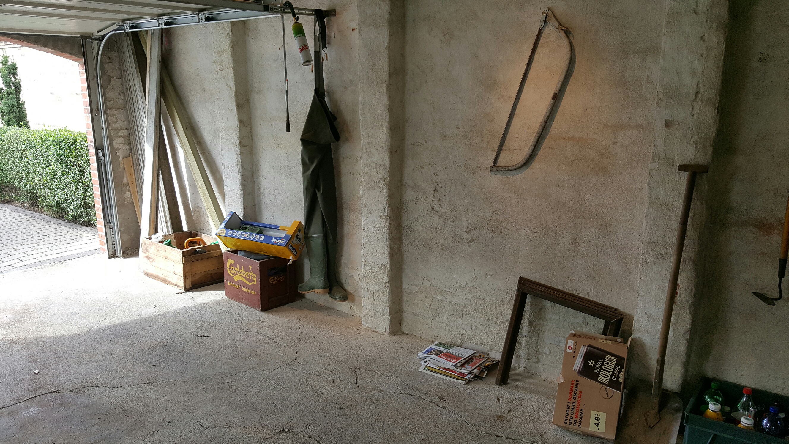

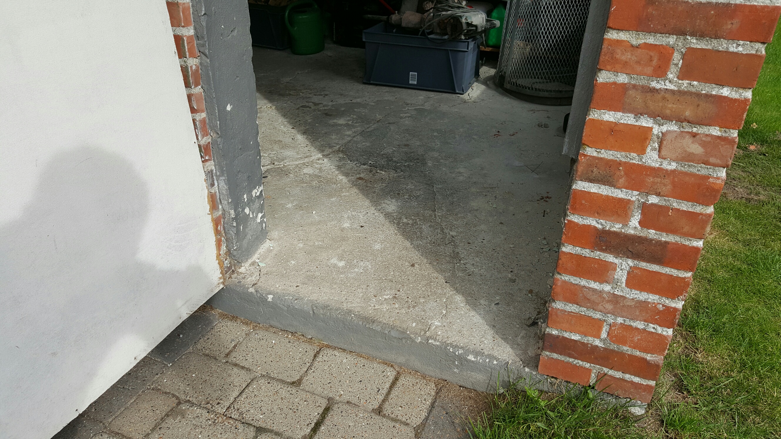

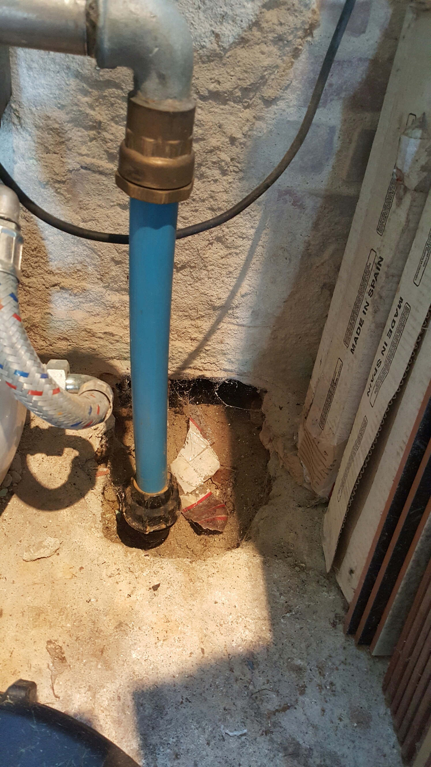

På billederne ses bl.a. den manglende sokkel hvor jeg har ført en pex-slange ud, og det relativt tynde betonlag. Er der i øvrigt nogen der ved hvorfor man har valgt at lave de der integrerede "stolper" i muren?
