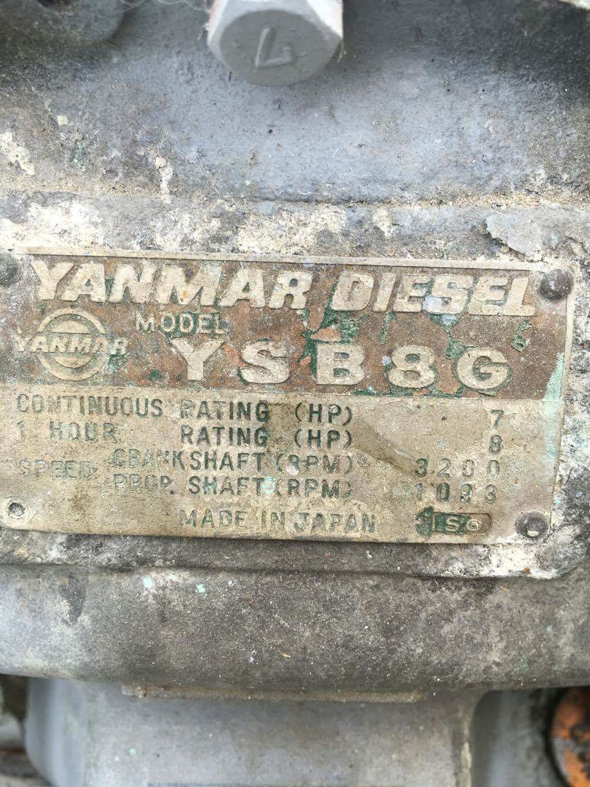

Gear olie skift på yanmar ysb8g
Hvilken olie og hvor meget skal der bruges til gearet på min yanmar YSB 8 G
Bikeren58
0,7 liter af det samme olie du bruger på motoren.
I dag ville jeg personligt bruge en halv/del syntetisk W10-30 eller W15-40 til den motor.
Mvh. Leif.
