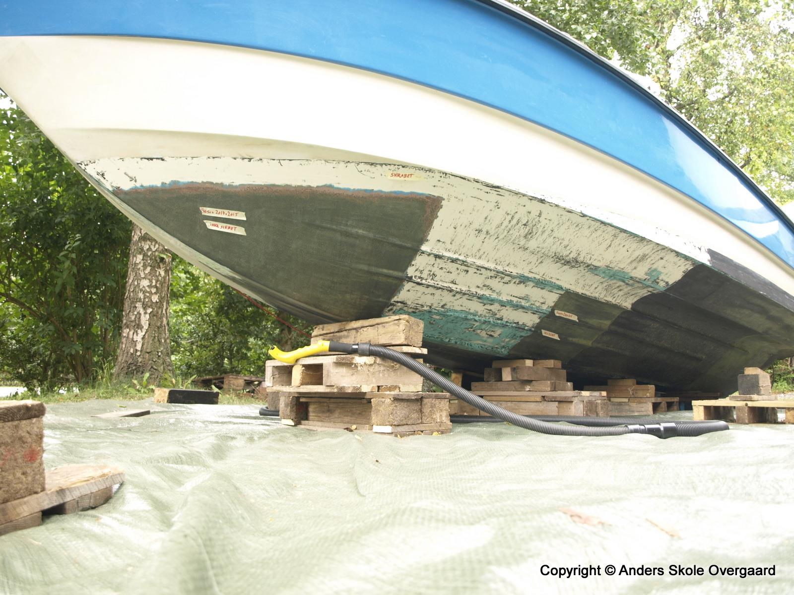

Jeg har tidligere vist nogen prøveplader på LDS med Kobber-epoxy som har hængt i havnen. Jeg har også skrevet om de første forsøg med Coppercoat på nogen felter i bunden af båden i  sejlsæson 2014 + 2015
Det har virket så godt de to sæsoner, så nu har jeg lige afsluttet den "store tur".

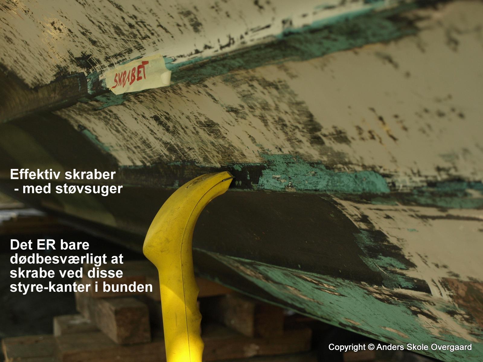

10-12 dages knokkel med at skrabe bund, og så heldigvis nogen dage med perfekt vejr til påføring af Epoxy og Coppercoat.
Jeg har (som tidligere fortalt i flere omgange) tænkt på, at det må være det helt rigtige med denne slags kobber-epoxy bundmaling - og lavede for 2 år siden 3 felter i bunden af båden. Det var til at afprøve det samt for at have punkter til opklodsningen.

Det ER er dødssygt og kedeligt arbejde at afrense bunden, og det kræver godt vejr (eller indendørs plads med varme) at male Coppercoat på bunden. Det er kræver tid og omhyggeligt arbejde, så det sidder godt.

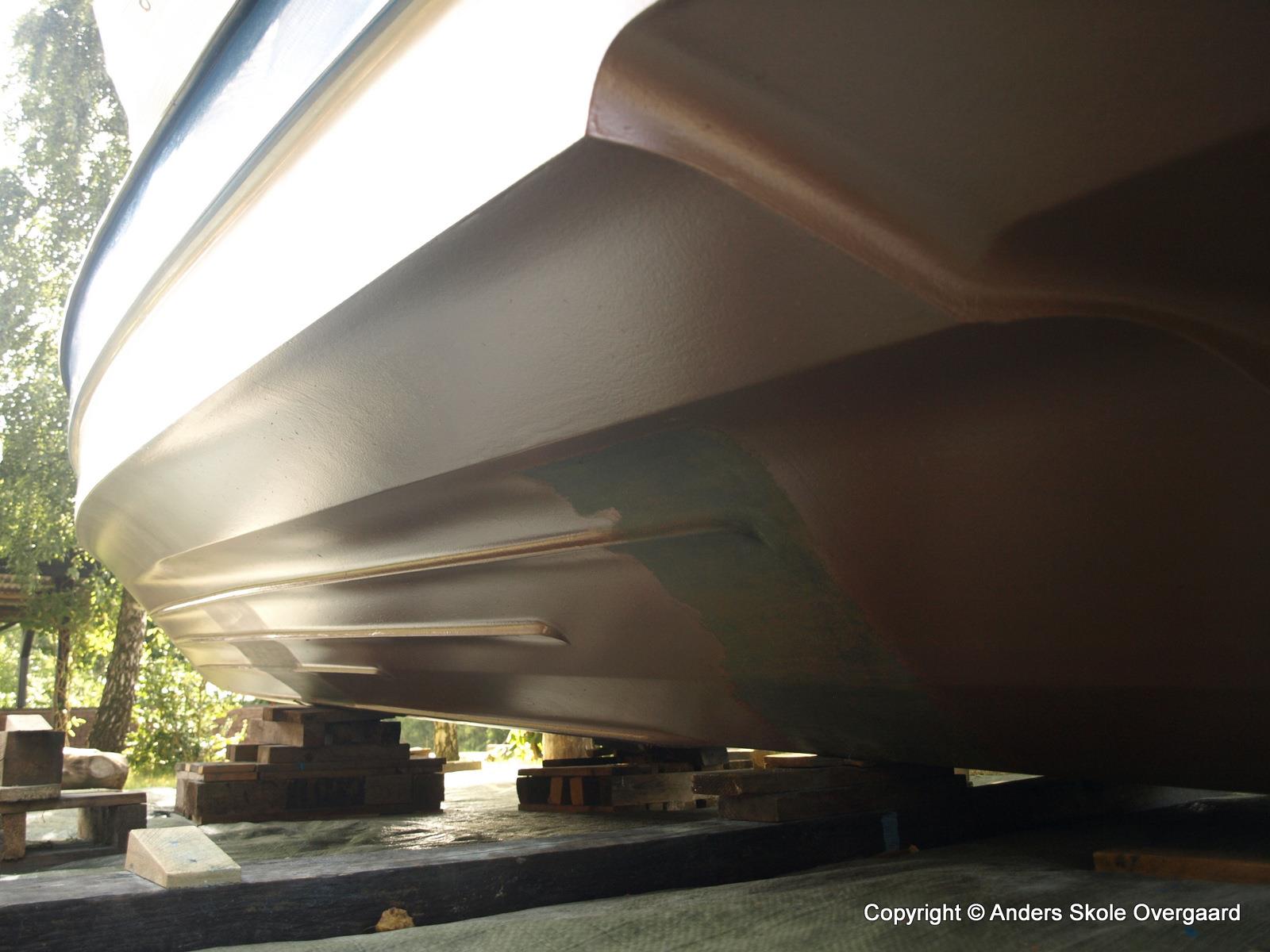

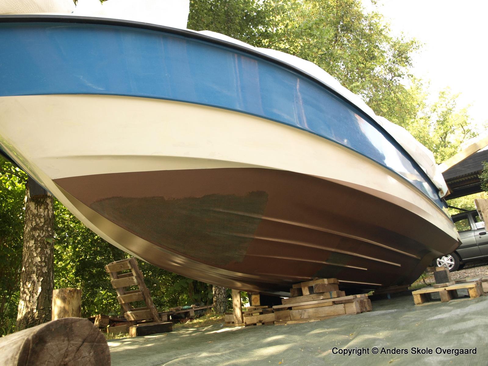

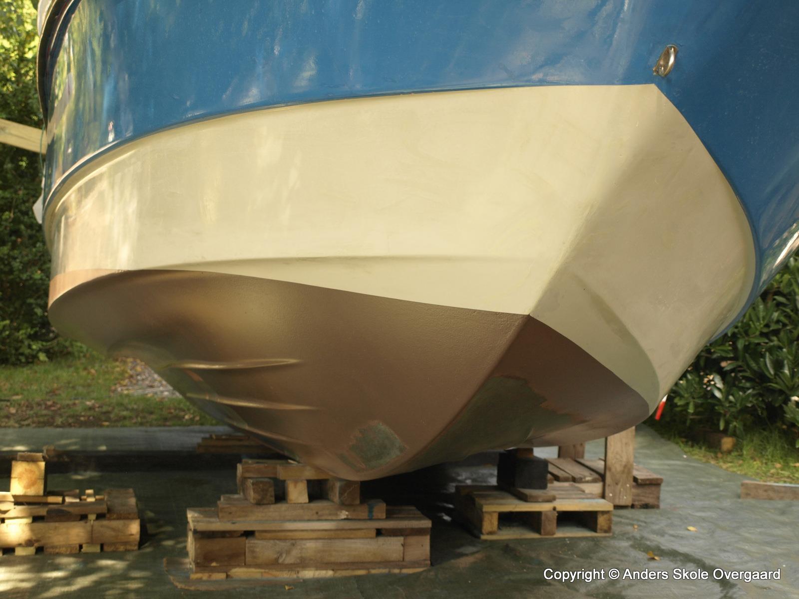

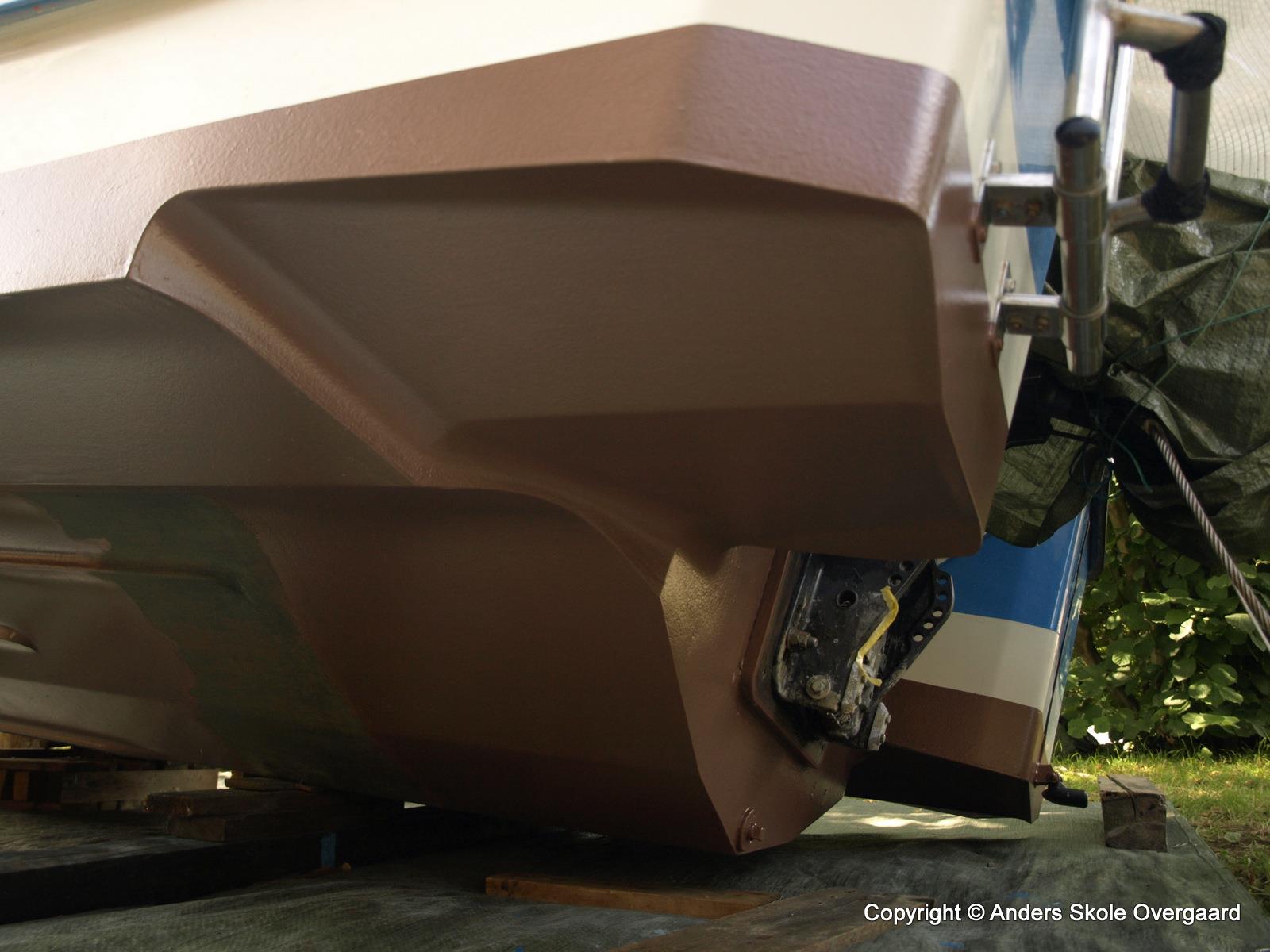

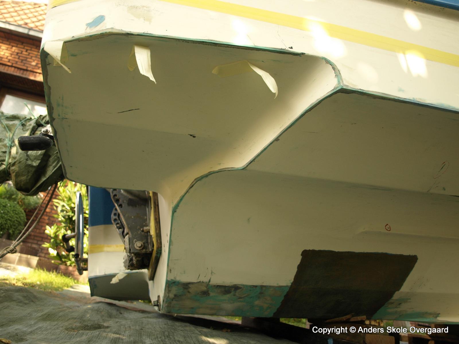

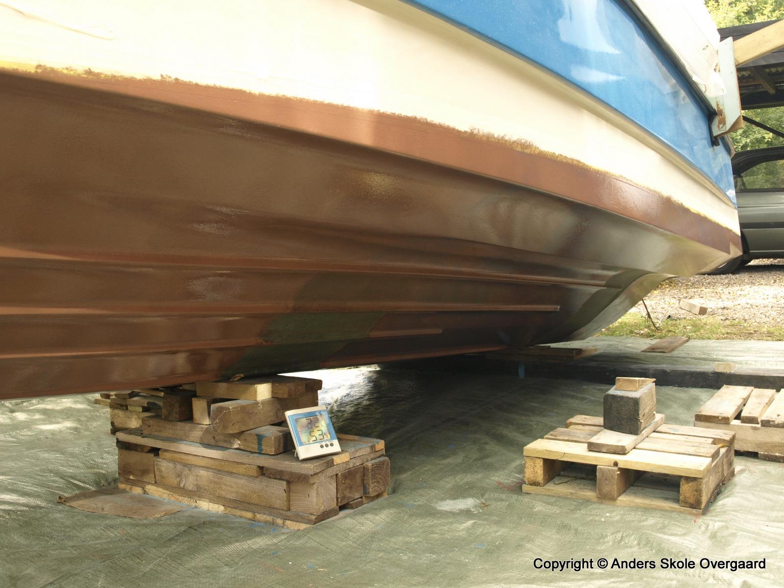

Billeder af det færdige + nogen som viser arbejdet undervejs.

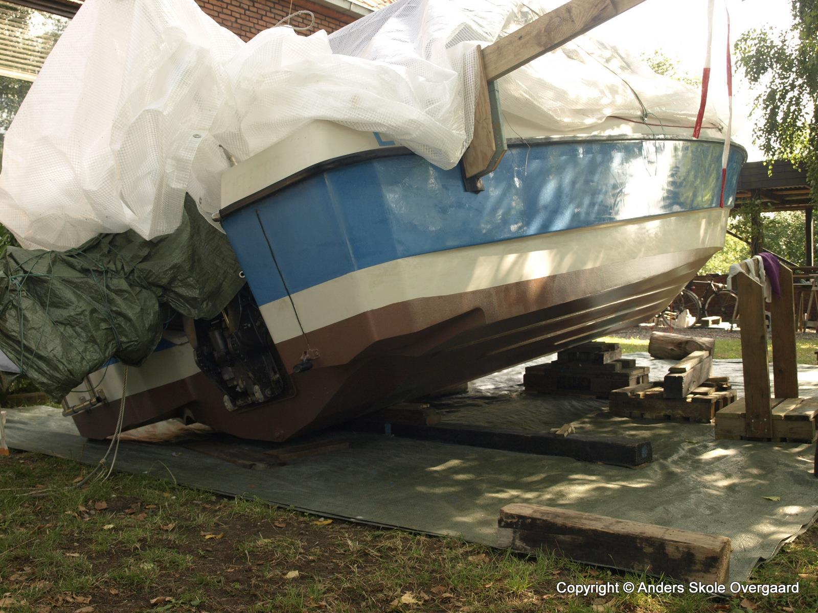

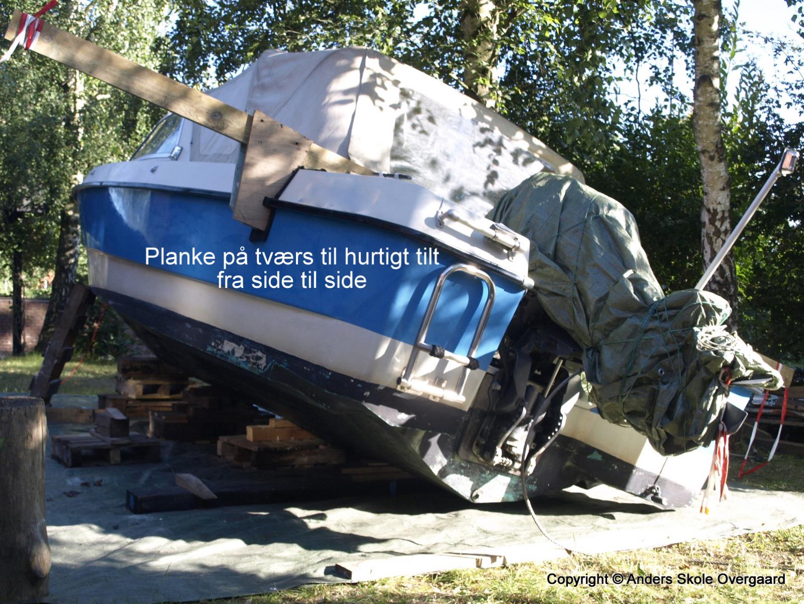

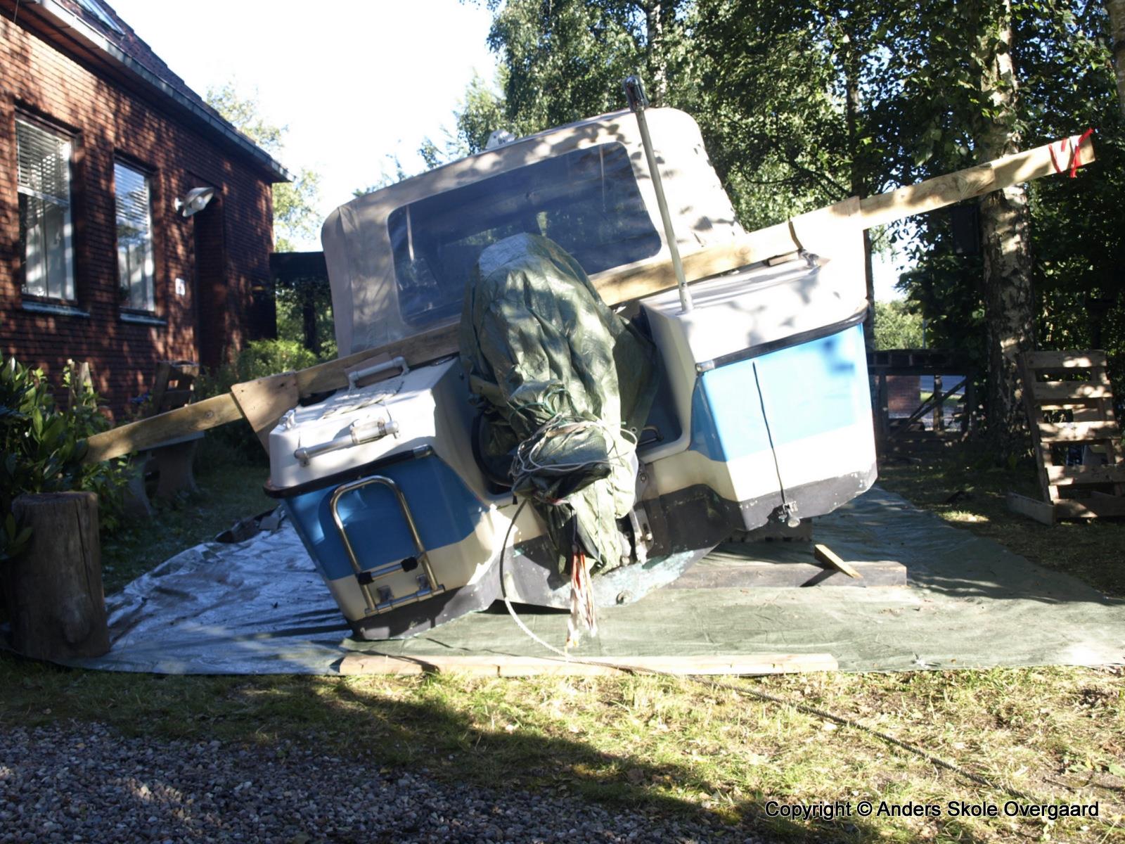

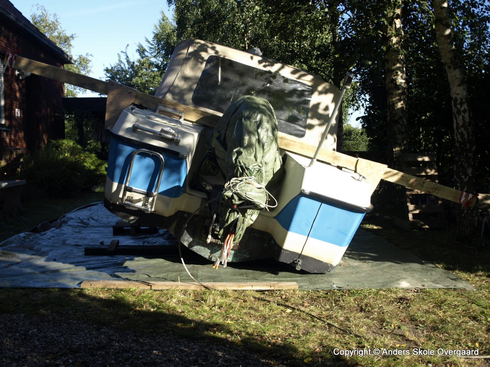

Og så måske lige et sidate billede fra det vippesystem jeg har lavet, så båden ( af mig alene) kan vippes fra side til side ganske hurtigt. Den kan også støttes under sorte kantlister, så bunden slet ikke har "bare pletter".
