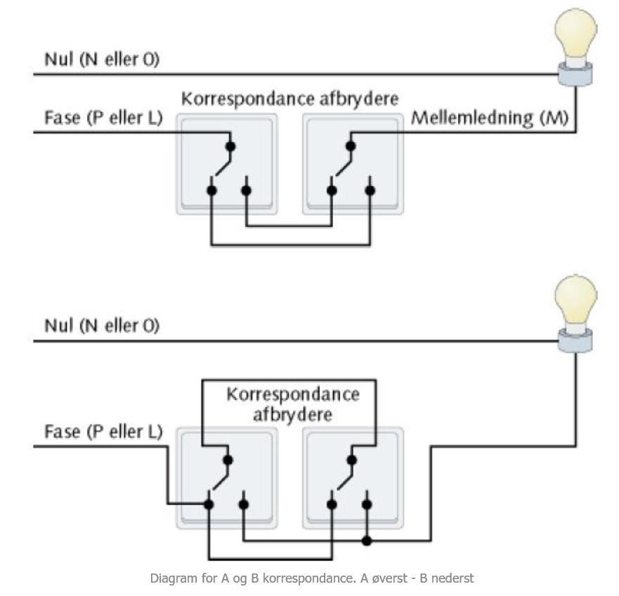

Til at lave en korrespondance skal du bruge tre ledninger, altså skal du bruge afbryderen med tre tilslutninger. Dernæst skal du finde ud af, hvilken form for korrepondance du vil lave.
Som fase bruger du selvfølgelig den brune, nul og jord/PE giver sig selv, og så må du selv bestemme resten.

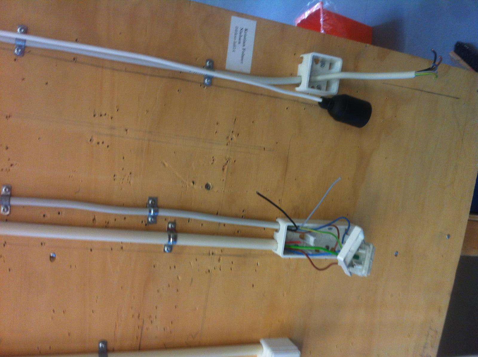

Når du nu siger du er på grundforløbet, er der så ingen, der fortæller, hvordan kablerne gøres fast? Prøv at starte eller slutte sådan at der er 5 til 7 cm. fra underlaget og ca. 18 cm. mellem bøjlerne, det vilse pænt ud.
