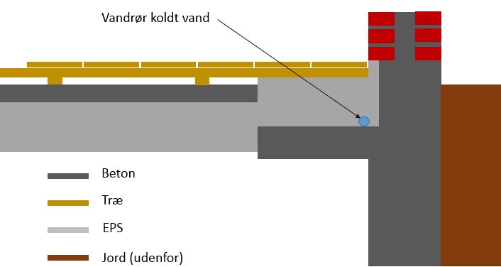

Jeg er kommet i tvivl om min plan med at placere et koldtvandsrør nede langs soklen i mit hus er en god ide. Der vil være 5cm isolering imod sokkel, men det vil ligge på noget beton der
sidder sammen med fundamentet. Hvad siger i, risikerer jeg frostsprængning hvis jeg lægger det så yderligt.
Det ville være yderst sjældent. Men risikoen er der. Den bør nok lægges noget længere inde. Mine rør til vask i køkken går op i ydermuren, Det er bag skabe naturligvis og det er med hulmur. Alligevel har det været frossen et par gange i de 35 år vi har boét her. Ikke med frost skader men alligevel irriterende.
